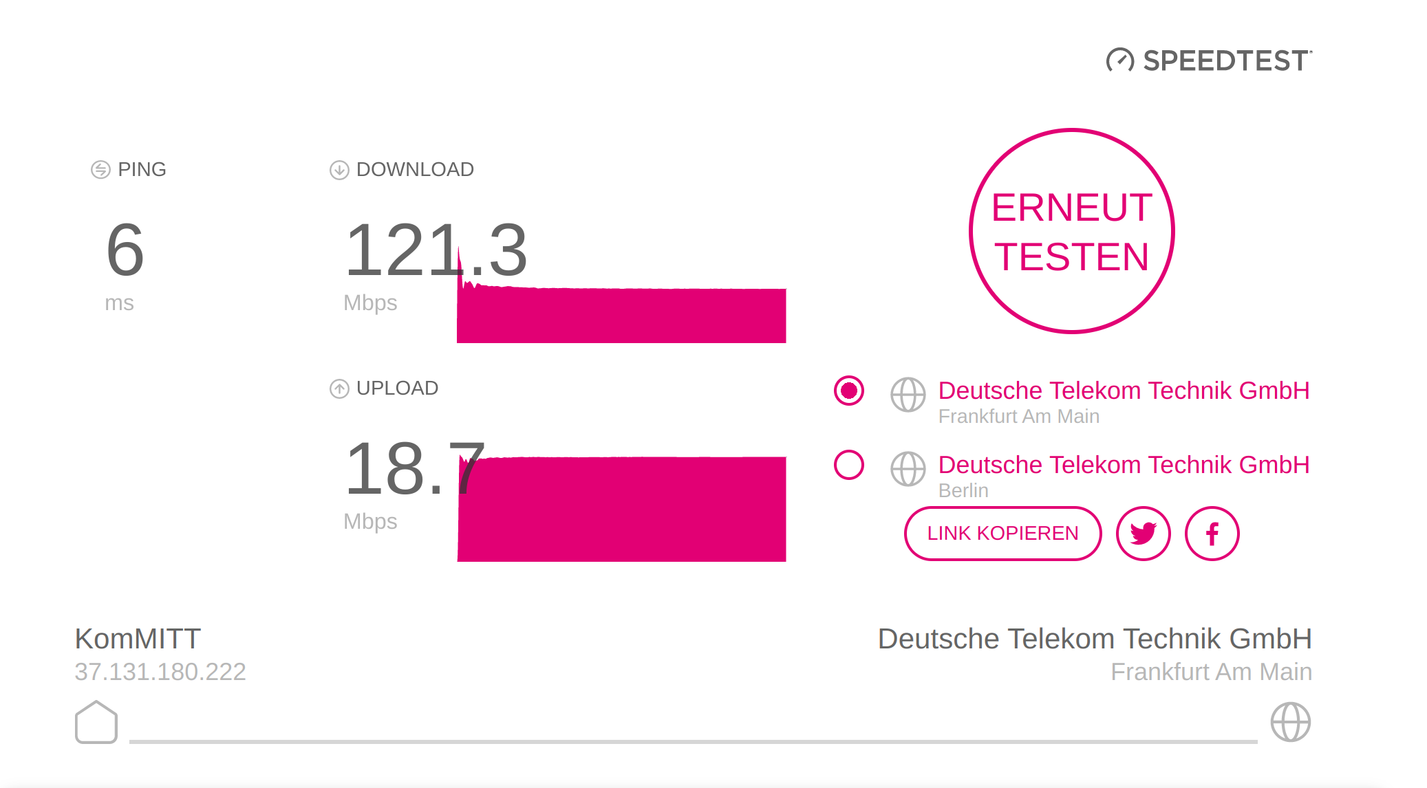

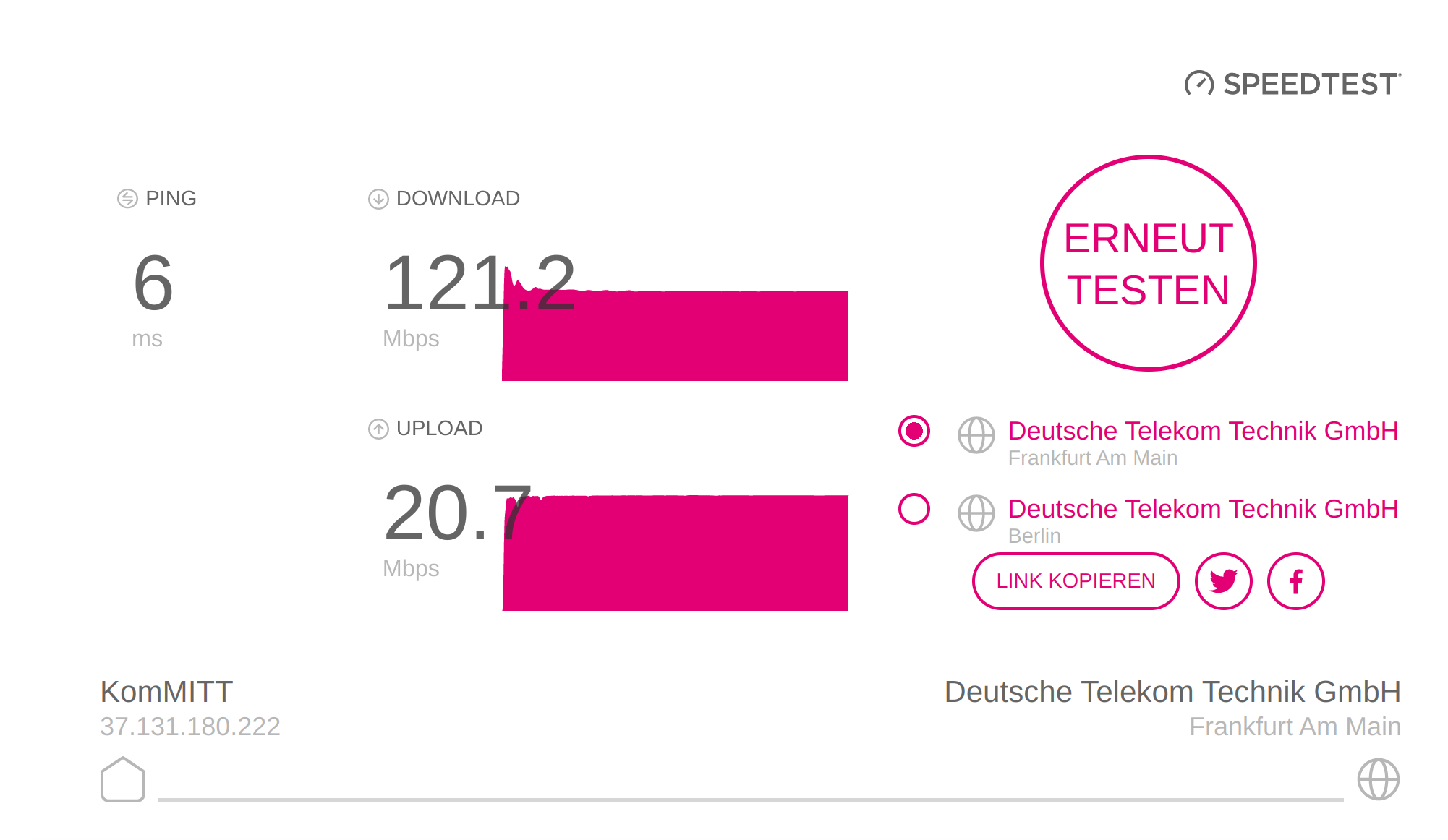

So alles geklärt.
Sobald man den Speedtest per LAN macht alles Bestens, nahezu gleiche Werte
Somit kann das hier geschlossen werden
