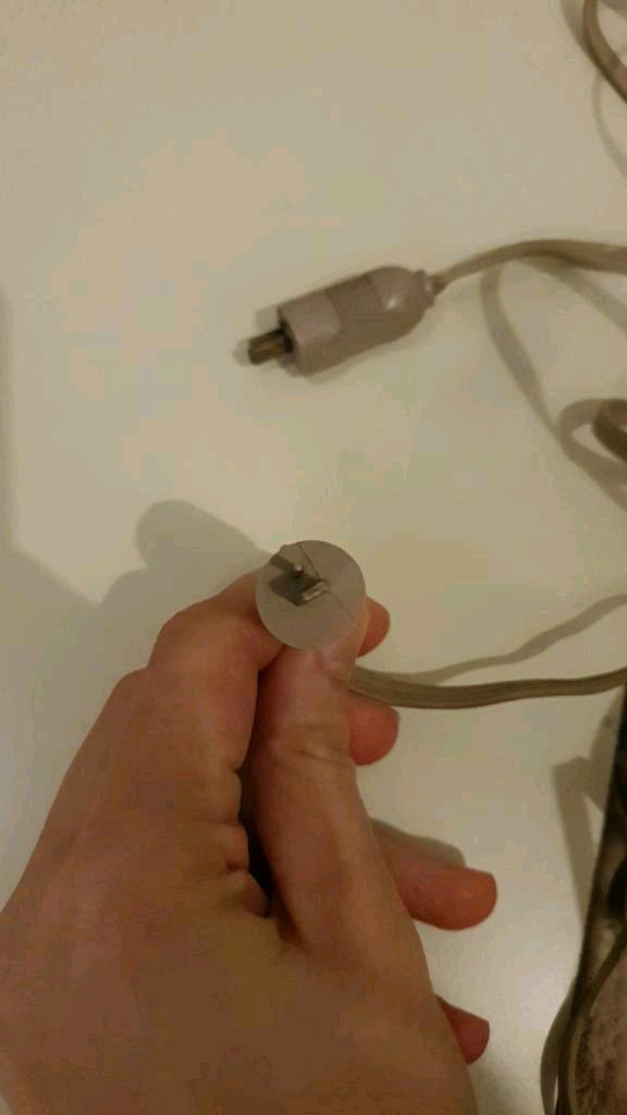

Hola die Herren,
kann mir jemand sagen, ob ich den Stecker hier einfach abschneiden kann und das verbliebene Boxenkabel dann ganz regulär nach Plus/Minus trennen kann?

Das ist ein DIN 41529 Stecker oder auch LS- oder Strich-Punkt-Stecker.
Das runde ist + das flache ist -.

So bis etwas 1980 waren in Deutschland diese Stecker quasi Standard im HiFi Bereich.
