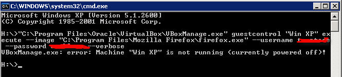

So als meinen ersten Fehler habe ich schon mal gefunden, war zu früh heute Morgen, hatte versehntlich den Aufruf mit der Std. Exe und nicht mit der Vboxmanage gemacht.
Jetzt habe ich kurzt das Command Fenster und dann ist wieder Schluss.
Derzeit sieht mein Aufruf wie folgt aus:
Code:
C:\Program Files\Oracle\VirtualBox\VBoxManage.exe guestcontrol "Win XP" execute --image ""C:\Program Files\Mozilla Firefox\firefox.exe" --username vboxuser --password vboxpass --environment "DISPLAY=:0.0"
Hm jetzt bin einen Schritt weiter,... Als ich den Code mal in die Console eingehämmert habe, kommt die Meldung das die VM nicht läuft,... aber genau das soll ja auch so sein,...
Wenn Du das genau so eingegeben hast, ist ein Anführungszeichen hinter ---image zu viel. Die --environment Angabe kannst Du weglassen.
Mit --verbose kannst Du Dir weitere Meldungen anzeigen lassen, was die Fehlersuche vielleicht erleichtert.
Das doppelt Anführungszeichen ist mir beim Tippen passiert... ;-)
Ich hab mal einen Screenshot angehängt.

Läuft "Win XP" denn, während du diesen Befehl ausführst? Falls ja, dann gibt es in deinem System irgendeinen Fehler, weil die Software deine laufende virtuelle Maschine nicht korrekt erkennt. Mit dem folgenden Kommandozeilenbefehl kannst du zur Diagnose die wichtigsten Informationen über eine VM abrufen. Besonders wichtig ist in diesem Fall, was in der Zeile "State:" steht, denn damit lässt sich auch erfahren wie lange sich die betroffene VM bereits im momentanen Status befindet.
"C:\Program Files\Oracle\VirtualBox\VBoxManage.exe" showvminfo "Win XP"
nein die VM läuft nicht, also die Meldung ist für mich völlig logisch, aber so langsam aber sicher glaube ich auch das wir aneinander vorbeireden.
Ich möchte das die Anwendung des Gast-Systems im Primärsystem als Fenster angezeigt wird, ohne das ich dir Virtual Box drum herum sehe,...
Vielleicht haben wir es wirklich geschafft, aneinander vorbei zu reden. Wenn du ein einzelnes Programmfenster aus einem Gast-Betriebssystem so direkt als möglich im Host-Betriebssystem anzeigen möchtest, dann geht das in der VirtualBox nur über den sogenannten Seamless Modus. Diesen kannst du über die Host+L Tastenkombination (standardmäßig ist das Strg rechts + L) de/aktivieren. Dabei handelt es sich aber nur um eine Annäherung und keine vollständige Integration in dein Host-OS. Ich kenne keine andere Möglichkeit, wie das besser möglich wäre.
Nur gibt es eine Sache, die du unbedingt verstehen musst: um von ausserhalb eine Anwendung in einer virtuellen Maschine starten zu können, muss diese bereits in Betrieb sein. Es gibt keinen einfachen Kommandozeilenbefehl, welcher das Gast-OS bootet und danach das gewünschte Programm startet. So etwas kannst du dir höchstens selbst basteln, indem du ein kleines Programm oder Script schreibst, welches die einzelnen Funktionen zusammenfügt (Start des OS, warten bis der Bootvorgang fertig ist, Anwendung starten).
