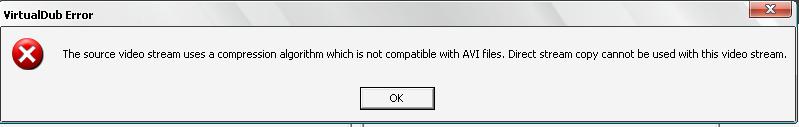

Hallo hab auch ein problem
und zwar hab ich ausm vereinvideo von uns (mpeg) mit vdub einen teil rausgeschnitten ud möchte diesen speichern
die gesamtdatei ist ca 600 mb groß und ich will da halt nur den kleinen teil draus haben
ich hab diesen nun zurechtgeschnitetn und will die datei nun speichern doch da kommt der angehängte fehler
ich möchte es gern als direct stream copy haben weil die datei über 3 GB groß wird wenn ich irgend nen adneren modus einstelle habs schon mit allen probiert...wamuss ich da einstellen damits geht und gehts überhaupt?
VirtualDub kann nur MPEG lesen, aber nicht "speichern".
Du müßtest den geschnittenen Teil neu codieren (z. B. DiVX).
Probiere es einmal TMPGenc, damit kannst du MPEG1 Videos erzeugen.
ist aberkeine freeware und alle 5 min wird so n doofes logo eingeblendet...gibts keine freeware ohne doofe logos?
TMPGenc ist Freeware für MPEG1.
