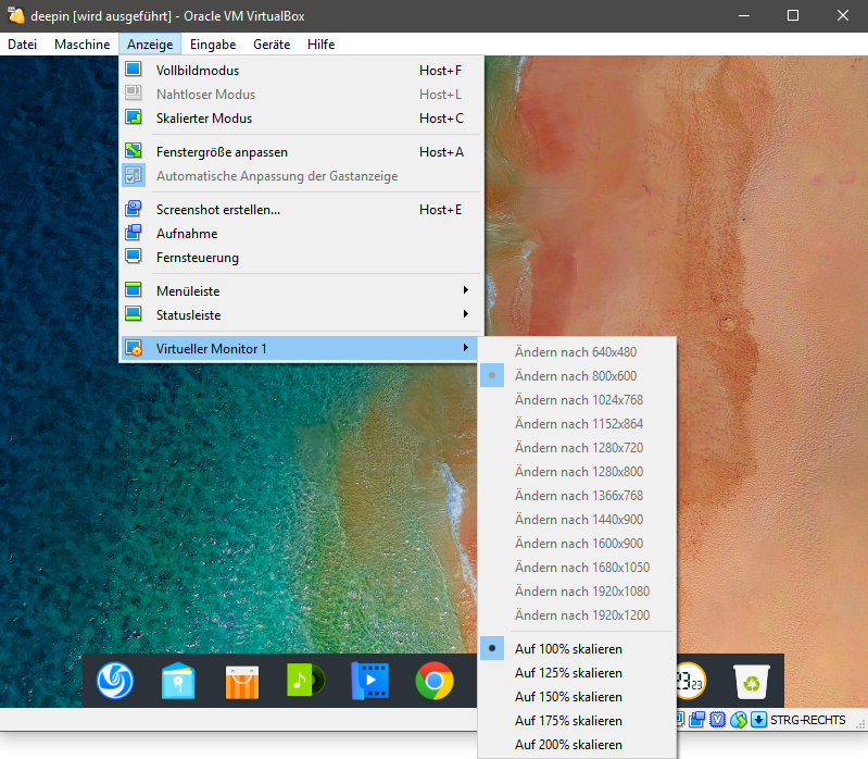

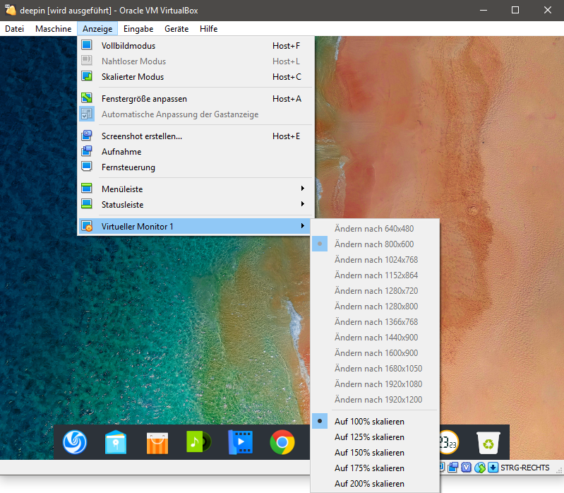

Hallo an die Foristen,
ich habe folgendes Problem: Ich nutze VirtualBox (Version 6.0.6) und möchte deepin 15.10 und Windows 7 einsetzen. Mit keiner der beiden VMs ist es möglich die Auflösung (siehe Anhang) zu ändern.
Was habe ich gemacht?
1. VirtualBox-6.0.6-130049-Win installiert.
2. Oracle_VM_VirtualBox_Extension_Pack-6.0.6 installiert

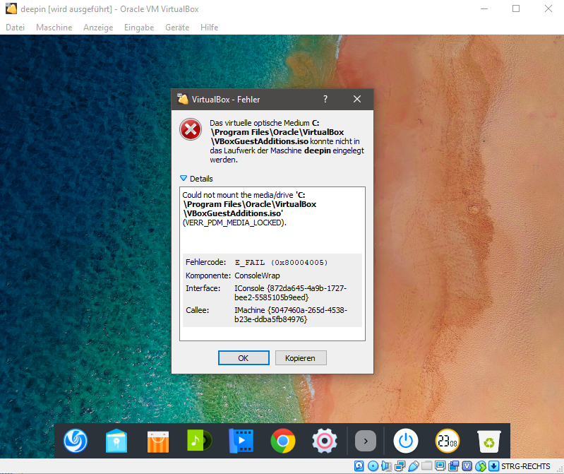

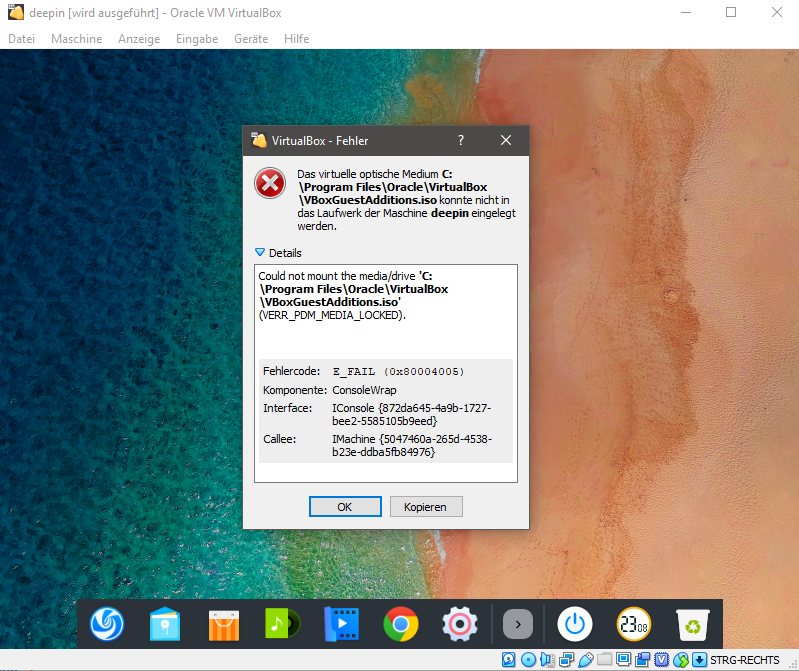

3. versucht VBoxGuestAdditions.iso über "Geräte->Gasterweiterungen einlegen..." einzubinden
Wo liegt das Problem?

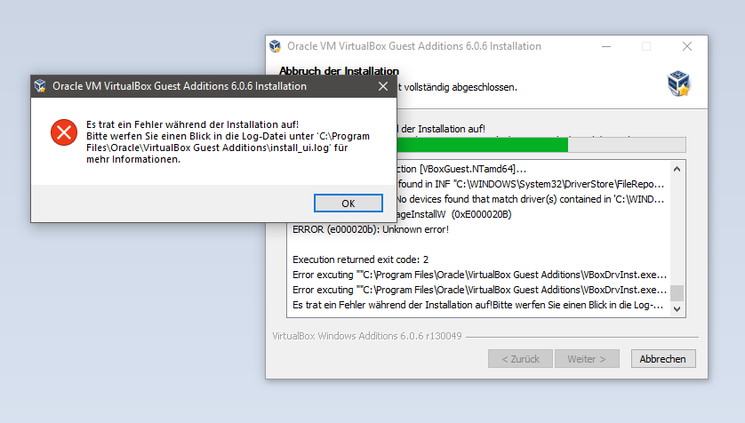

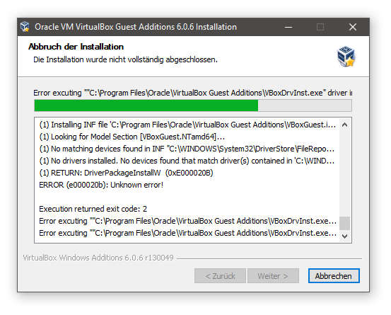

Die ISO lässt sich nicht wie gewünscht einbinden (siehe Anhang). Eine manuelle Installation endet in einer Fehlermeldung, sodass der Installationsvorgang abgebrochen wird (siehe Anhang). Danach wird angeblich eine "install_ui.log" angelegt, doch die Datei taucht in dem angegebenen Pfad nicht auf (siehe Anhang).

Auch in der fertigen VM lässt sich die ISO nicht einbinden.
