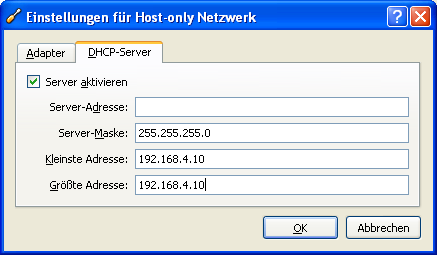

Dann habe ich es mit einem Host-only-Adapter probiert:
Dem Host-only-Adapter habe ich die 192.168.4.9 gegeben und dem im Host-only-Adapter integriertem DHCP-Server die Range 192.168.4.10 bis .10, sodass er eigentlich nur die .10 verteilen kann. dann habe ich den Debian-NIC an den Host-Only-Adapter gebunden und den Host-only Adapter und den physischen NIC auf dem Server mit Windows Boardmitteln gebridged.
Auch das führte nicht zum Erfolg.

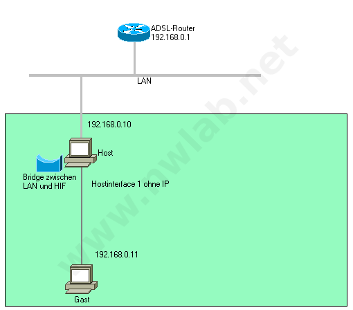

Kann es sein, dass ein DHCP-Server seinen eigenen (physischen und virtuellen) Interfaces keine IP zuweisen kann?
Wenn das der Fall ist, kann ich die Bridge vergessen.
D.h. ich müsste mit einem Hostadapter arbeiten:

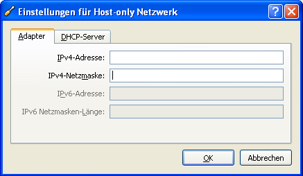

In der angehängten Grafik hätte mein Host die 192.168.1.4
Der Gast müsste unter 192.168.4.10 im gesamten Netz 192.168.4.0/24 erreichbar sein.
Wie muss ich den Hostadapter in VirtualBox konfigurieren? (siehe Anhang 2 und 3)
