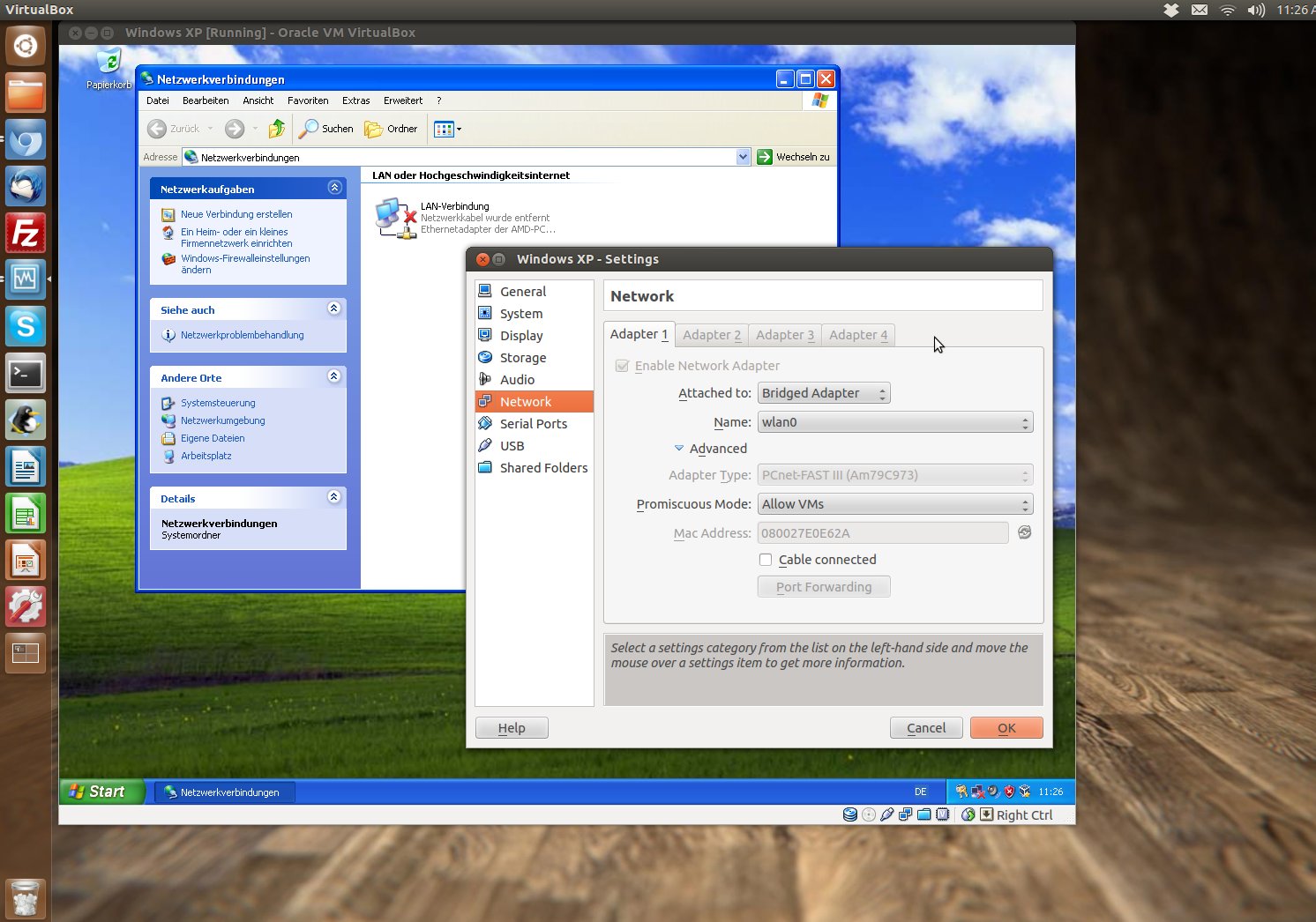

ich nutze auf meinem Host-Computer Ubuntu 12.04 und habe in VirtualBox Windows XP Home Edition installiert, da ich für meine Webprojekte Kompatibilitätstests in alten Browsern durchführen möchte. Wie auch immer, die Installation hat bis auf die des Netzwerkes wunderbar geklappt.
Nun ist es so, dass mein Computer per WLAN (PCI-E TP-Link) in das Internet geht. Natürlich benötige ich auch in der VB Internet, bekomme das aber nicht hin. Ich habe schon stundenlang gesucht und in Google nach Hilfe gesucht, doch es funktioniert alles nichts...
Meine Einstellungen seht ihr in dem Screenshot, in der virtuellen Maschine wird ein Netzwerkadapter erkannt, er hat aber keine Verbindung. Ich habe es auch bereits mit NAT versucht, ohne Erfolg.
Was mache ich falsch?
Danke und Grüße
Speedy
Hast du in Ubuntu Internetzugriff?
Dein VBox wird nicht, niemals, auf die WLAN Karte zugreifen können. Du nimmst "NAT" und gehst via Ubuntu's WLAN ins Internet.
Zunächst einmal solltest du den Haken bei "cable connected" setzen..
Unglaublich, danke^^
Ich dachte, Cable connected steht dafür, dass der Internetzugang per Kabel ist. Darum habe ich den Haken rausgemacht...
Nun geht es einwandfrei, besten Dank :D
Grüße
