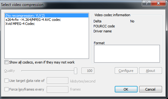

Die idee ist, zu erst das Video (1:1 also unkomprimiert mit VirtualDub 1.10.4) auf eine externe USB-Festplatte aufzunehmen und in einem zweiten Schritt das ganze mit h.264 und MP3 (oder AAC) zu komprimieren und ein paar Bildverbesserungsfilter anzuwenden. Das Komprimieren und die Bildverbesserung funktionieren Problemlos.

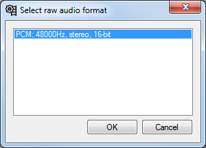

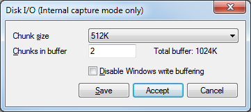

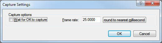

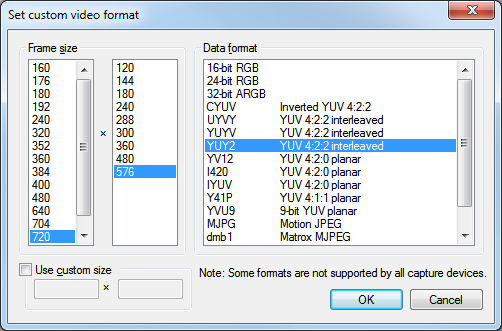

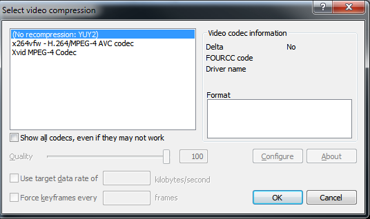

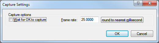

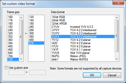

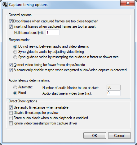

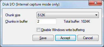

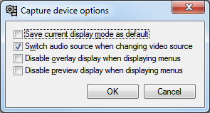

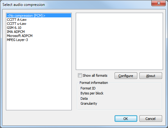

Mein Problem ist, dass ich es verteufelt noch mal nicht hinbekomme, dass die 1:1 Aufnahme ein Synchrones Bild-Ton speichert! Ich hab da schon echt viele Einstellungen durchprobiert!
Entweder sind Bild/Ton Asynchron oder das Bild wird beschleunigt (was blöd aussieht) oder der Ton wird Höher (Micky-Mouse Effekt).
Wie sind meine Einstellungen?
Ich habe Screenshots von meinen Aktuellen Einstellungen gemacht.
01_device_options.png 02_video_format.png 03_video_compression.png 04_audio_compression.png 05_audio_raw_format.png 06_disk_i_o.png 07_timing_options.png 08_capture_settings.png

Unkomprimiert auf USB2-Festplatte aufnehmen ist keine gute Idee, da könnte die womöglich manchmal zu langsam sein.
Besorg dir den huffyuv codec, der komprimiert verlustfrei immerhin einiges weg, und eignet sich somit optimal.
Dann überprüfe ob die zur Aufname eingestellte Framerate überhaupt genau mit der Quelle übereinstimmt (24 oder 25 FPS), und stelle die Synchronisierungsfunktion ein (Frames droppen, oder Adjust Video Timing).

Dann überprüfe ob die zur Aufname eingestellte Framerate überhaupt genau mit der Quelle übereinstimmt, und stelle die Synchronisierungsfunktion ein (Frames droppen).
Wie kann ich überprüfen ob die Framerat der Aufnahme mit der Quelle überinstimmt? (Das sind doch die 25 fps?)
Mit der Synchronisationsfunktion meinst du die Einstellung im Timing "Drop frames when captured frames are too close together"? Soll ich das ausschalten?
die genaue Framerate müsste man im Camcorder selbst einstellen können, bzw. ablesen können.

Derzeit habe ich auch eine relativ hohe Datenrate (ca. 0.8 GB/Min). Im grunde wollte ich auch genau das erreichen: Aufnahme mit möglichst hoher Datenrate um möglichst viel Information zu erhalten und anschließendes komprimieren mit einem Codec meiner Wahl (h.264).
Genau bei den 25 FPS liegt das Problem, ein Videorekorder trifft diese bei weitem nicht so genau wie ein aktueller Quartz-Oscillator: von daher sind die 25 FPS nie wirklich 25 FPS während Audio relativ genau mit 44.1 KHz bzw. 48 kHz aufgezeichnet wird. Ich weiß nicht, ob du meinen vorherigen Edit noch gesehen hast, aber hier ist noch einmal der Link zu einer genaueren Beschreibung.
Dann ist das Material garantiert auch komprimiert, die Frage ist nur mit was: bei den USB-Videograbbern halte ich sogar eine Echtzeit MPEG2 Komprimierung für möglich, da USB 2.0 bei DV-AVI bereits nah am Limit der Übertragungsgeschwindigkeit liegt. DV-Camcorder konnten beispielsweise nie die Daten per USB-Streamen (obwohl die DCR-TRV460e sogar einen USB-Anschluss hat, aber darüber gibt es nur eine reduzierte Auflösung), sondern immer nur über FireWire.

Hmm an der Kamera finde ich leider nichts zur Framreate... In Virtual dub schwankt die fps Angabe jedenfalls während der Wiedergabe zwischen 25 fps und 26 fps
Das Problem ist nicht, daß die Framrate abweicht, sondern daß Frames verloren gehen. Dadurch rückt das Bild immer weiter vor und der Ton scheinbar nach hinten. Dies ist aber nicht wirklich gleichmäßig, sondern ist abhängig von den Framedrops.
Die gängige Software synchronisiert sich am Zeilensprungsignal zwischen den Bildern. Dieses ist aber analog und oft undeutlich zu erkennen. Die Grappersoftware schreibt einfach weiter in den Puffer und bei schlechten Bändern hagelt es oft Abstürze und Bluescreens. Nur teure Grapper, wie der Canopus ADVC-300 setzen zwangsweise ein Sync-Signal.

Es ist nicht nur ein einfacher Versatz, sondern eine Frequenzabweichung: daher muss das Audio etwas gedehnt oder gestaucht werden, damit exakt die gleiche Laufzeit vorhanden ist. Außerdem bleibt das Problem bei Dropped Frames - theoretisch muss die Korrektur zwischen Start, allen Dropped Frames und Ende durchgeführt werden: ich weiß nicht, wie gut deine Kassetten noch sind, aber ich hatte durchaus ein paar Dropped Frames, vor allem zwischen Szenenübergängen.
EDIT: Das Dehnen bzw. Stauchen des Audiosignals wird üblicherweise über asynchrone Samplerate Konverter gelöst, wodurch zumindest deine Mickey Mouse Stimme nicht auftreten sollte.
Ich habe mir dazu zwar etwas durchgelesen aber ich bin mir nicht ganz sicher wie ich das umsetzen kann... Heißt das quasi, dass ich die Audio-Abtastrate von 48 kHz runter- bzw hoch konvertiere?
Genau, Windows macht z.B. das gleiche, wenn die Soundkarte eine Audio-Abtastrate von 48 kHz verwenden, das Audio-Material jedoch in 44.1 kHz vorliegt: für die Bild/Ton-Synchronisation ist jedoch nur eine viel geringere Änderung nötig (z.B. von 48 kHz auf 47.9 kHz bzw. 48.1 kHz).
mit grosser wahrscheinlichkeit liefert deine kamera keine 48k audio bits, sondern nur 44k, somit ist der ton nicht mit dem bild synchron.
ich würde beim digitalisiseren direkt mit dem h.264 mpeg4 komprimieren. sonst hast du pro 10minuten 15gb daten.
