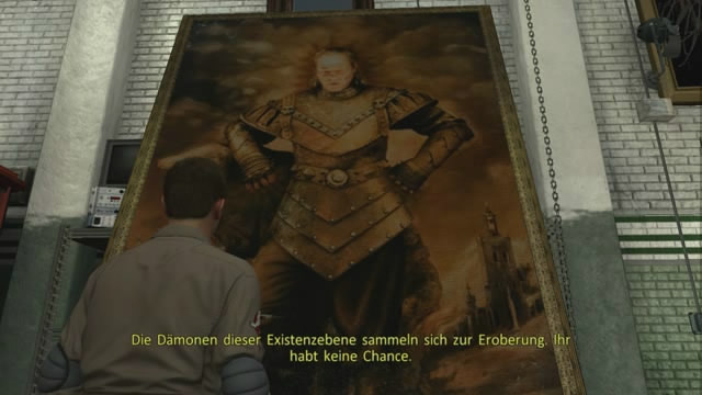

Der Balcken links ist kein SCHWARZER BALCKEN sondern da is das Video nur Sehr Dunken dargestellt... und ich habe das NUR wenn ich dieses einen Codec verwende... beim WMV etc. hab ich ihn nicht... und ich nehme IMMER 16:9 Formate.. weil ich sie auch auf YouTube stell und dafür diese formate brauche... und ich will keim 4:3 Video Drücken zu 16:9 es geht mir nur um den effect. Weil: ich und meine freunde tanzen und da sieht es immer besser aus wenn wir *fett* aussehen.
Will aber auch nicht auf dieses Codec verzichten weil er einfach gut ist !

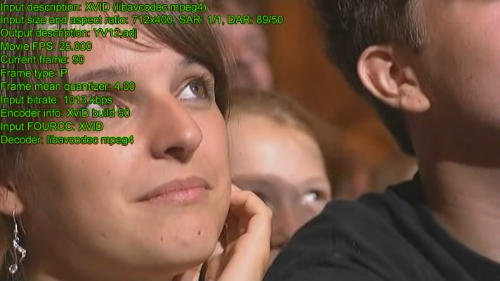

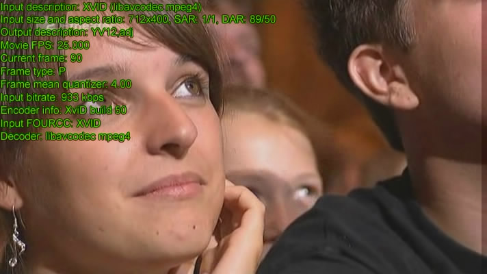

Ein ähnliches Problem ist bei mir in letzter Zeit auch aufgetaucht. Allerdings erst, seitdem ich den XviD Codec aktualisiert habe. Nun gibt es in jedem umgewandelten Video einen halbtransparenten schwarzen Streifen auf der rechten Seite. Sei es nun bei 640x360 oder 700x392... es macht eigentlich nur einen Unterschied in der Größe des Streifens. Bei einem älteren XviD Codec hatte ich dieses Problem auch mal, hatte es aber beseitigen können - weiss natürlich nicht mehr wie, weshalb ich jetzt auch hier bin.
Ich habe hier etliche XviD Videos rumliegen, alle in keinem richtigen 16:9 Format und das ohne halbtransparenten schwarzen Streifen auf der rechten Seite des Videos. Der Streifen nervt einfach, da er wirklich bei jedem Video auftaucht. Das kann man relativ gut an dem Bildanhang erkennen, hoffe ich. Man muss es nur etwas vergrößern.
Der schwarze Streifen war nicht im Quellvideo (1280x720). Er erscheint aber immer, wenn man das Video umwandelt (1280x720 & 640x360 & 700x394).
Nun frage ich mich natürlich, wenn vorher alles ohne schwarzen Streifen bei mir ging, warum ist das jetzt nicht mehr so? An der Auflösung kann es eigentlich nicht liegen, da es vorher mit der gleichen Auflösung auch keine Probleme gab. Am Codec soll es aber angeblich auch nicht liegen. Vielleicht sind es einfach nur andere Fehler in der Konfiguration? Wenn ja, welche?
EDIT: Habe zwei neue Screenshots angefügt, die das etwas deutlicher machen sollen oder u.U. besser helfen könnten. Habe die ffdshow Filteroption OSD eingeschaltet und bei einer Aufnahme eines Wise Guys Konzerts einmal ein kleines Stück herausgeschnitten und einmal eine Direct Stream Copy gemacht (WG1.jpg oder linkes Bild) und einmal mit dem neuen XviD Codec umgewandelt (WG2.jpg oder rechtes Bild). Bei beiden Videos wurde die selbe Auflösung und der gleiche, aber nicht der selbe, Codec benutzt.
