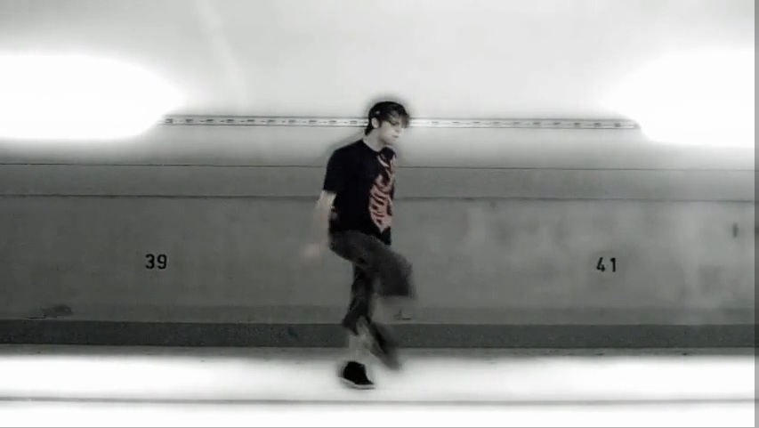

Ich mache mit Sony Vegas Pro 8 einen Film... Exportire diesen dan als AVI Uncompress... soo.. füge ihn in VittualDub ein gehe auf Video/Compression und wähle da den Xvid MP4 Codec aus... dan lass ich alles rendern und soo nun zu meinem problem..
ich habe nach dem rendern im Video file rechts einen dunklen streifen. Siehe Bild:
Hoffe ihr könnt mir helfen.. dieser streifen versaut echt das ganze video...

Hi,
keine Ahnung woher der dunkle Streifen kommt. Ist der denn im original Video nicht vorhanden?

ich bearbeite HD Videos und diese dauern echt lange zum Kompremiren.. darum mache ich es so... und im Orginalvideo is der streifen nicht
Der Streifen entsteht durch die ungerade Auflösung. Video Codecs mögen es nicht besonders, wenn sich die horizontale und/oder vertikale Auflösungen nicht sauber durch 2 oder 4 teilen lassen.

Dann hast Du nen falschen Screenshot gepostet oder ihn vergrößert, denn da hat dein Video ne auf Lösung von 851x481
das video is von YouTube!
habs hochgeladen und dan ein bild gemacht...

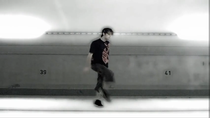

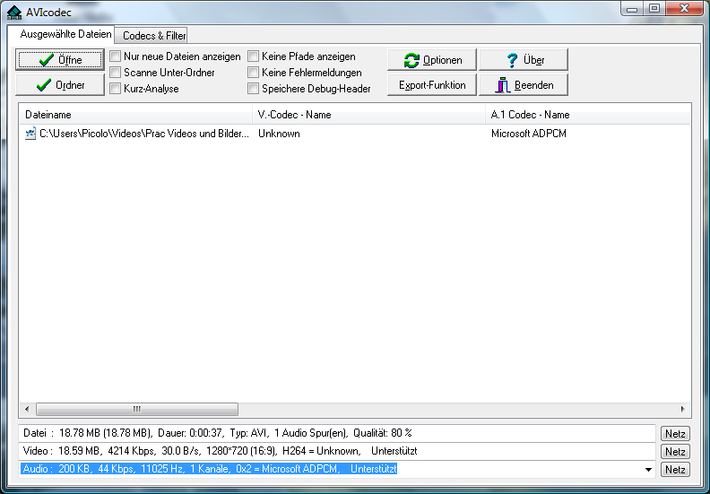

PS: hier mal der Codec von meiner HD CAM!
PPS: Und ich hab ein 2 Problem (seit 3 monaten schon) alle videos von der cam werden irgend wan ned mehr in vegas angezeigt... ich speicher das projekt will es am nächsten tag öffnen und habe nur schwarze videospur mit audio... die videos sind aber alle noch an ihrem platz auf meiner platte!

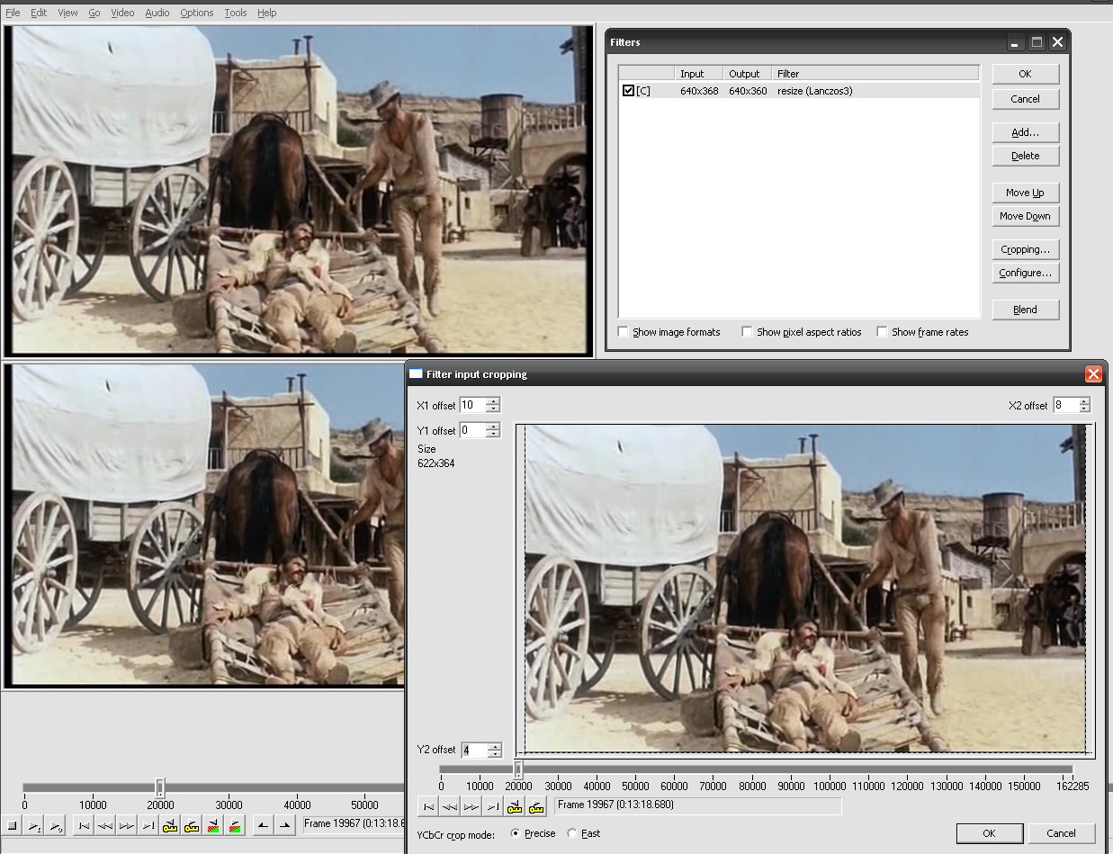

Etwas ändern müssen wirs jetzt, da die Quelle (das von Vegas konvertierte Video) schon den ollen Streifen hat.
um den Streifen zu entfernen:
  • Deinen Film in Vdub einladen
  • VDub Menu->Video->Fullprocessing anhaken
  • Vdub Menu->Video->Compression->Xvid wählen und konfigurieren
  • VDub Menu->Video->Filters
    dann dort per ADD-Button den Resize Filter wählen.
    Filter Resize einstellen auf New Size absolute 845x480
    und Compute heigh from ratio 16 : 9
    Filtermode Lanczos3
    Codec Friendly sizing auf Multiples of 2 stellen
    Ok-Button klicken
  • Resize Filter wird jetzt im VDubFilterfenster angezeigt, den Eintrag einmal anklicken und dann auf CROP Button klicken. Kommt jetzt das Crop (beschneide) Fenster, da kannst jetzt den Streifen wegmachen.
    wenn alle Streifen weg sind kannst OK klicken und dann das Video von Vdub erstellen lassen.
Das hilft Dir erstmal die Streifen los zu werden. Allerdings nicht das Problem zu lösen, weshalb SonyVegas überhaupt erst einen Streifen ins konvertierte Video produziert. Ich vermute, daß es mit der nicht 16x9 konformen Auflösung von 845x480 zu tun hat. Korrekt wäre 852x480.

@Picolo
das kann nicht sein, wenn Du das Cropen richtig gemacht hast, wird der Streifen aus dem Video raugeschnitten, es sei denn der Streifen hat eine andere Ursache und ist nicht schon im Video vorhanden.
Anbei ein Screenshot, der das Beschneiden zeigt. Im ori Video(links oben) sind rechts und links schwarze Streifen. BeschneideFunktion Fenster Rechts unten, zeigt das 10 Pixel links (X1) und 8 Pixel (X2) wegschnitten werden.
