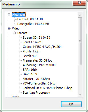

Also ... die Quelldatei ist im mp4 Format. Der Rest sollte aus dem Screenshot ersichtlich sein.
Wenn ich nun via XMR konvertiere, stelle ich oben (Ausgabeformat) doch AVI ein ... dies bewirkt aber, dass man den Codec etwas weiter unten nicht mehr anpassen kann.

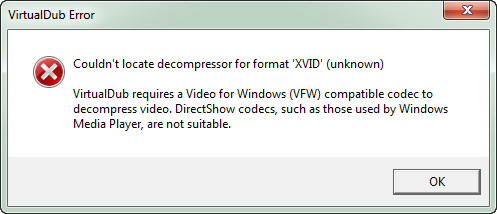

Hm, leider erfolglos :(

wenn du das Portable Plugins Pack (PAF.EXE) herunterlädst
dann sollte es gehen
beim normalen VDUB müssen die Dateien normalerweise in einen unterordner Plugins32 rein
das portable hab ich noch nicht getestet
könnte sein das der Ordner dort nur Plugins heisst
Also eigentlich solltest Du mit VD keine Probleme haben. Wenn Du es nochmal versuchen willst, dann installier Dir doch mal dieses Paket:
http://www.chip.de/downloads/Auto-Gordian-Knot_13013074.html
Danach sollte alles mit XVid laufen. Wenn das nicht der Fall ist, ist definitiv was nicht i.O.
Aber deshalb auf eine "kommerzielle" Videoschnittlösung zurückzugreifen? Die wird Dir Dein Problem auch nicht beheben.
