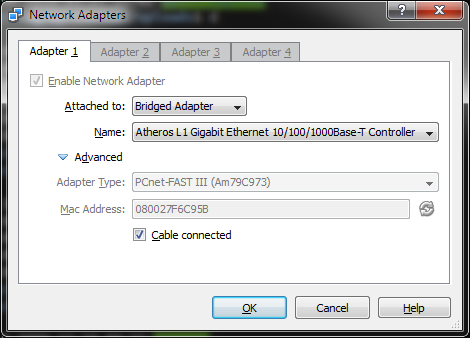

- netzwerk für den gast auf bridge setzen und im gast manuell die ip konfigurieren (ohne default gateway, dann ist der netzwerkdrucker erreichbar, aber kein zugriff aufs internet)

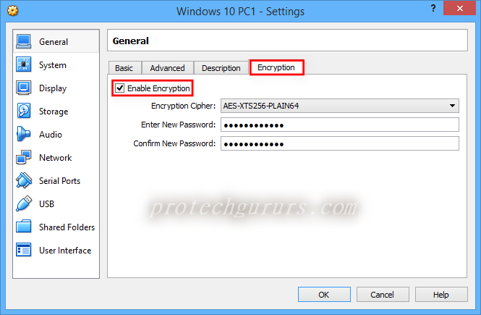

- mit virtualbox lässt sich die gesamte vm verschlüsseln

Nein, nicht ohne Netzwerkadapter sondern via "Host Only Networking". Kapitel 6.7 der Virtualbox Hilfe.
Damit kann die VM mit dem Host (und dessen Drucker) interagieren aber nicht ins Internet.
