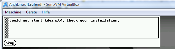

ich habe 2 Probleme. Ich habe nach langer Zeit wieder Archlinux unter der aktuellen Virtualbox Version installiert. Als DE benutze ich kdemod4.
Ich benutze kdm als login-manager und habe inittab auf runlevel 5 gesetz.
Code:
#id:3:initdefault:
x:5:respawn:/usr/bin/kdm -nodaemon
Dann startete ich die virtuelle Umgebung neu und kam in den login-manager. Immer wenn ich mich einlogen will kommt die Fehlermeldung die ich hier als anhang poste.
Mit strg+alt+backspace kann man ja xorg neustarten, aber es öffnet sich sofort wieder. Damals konnte ich noch mit strg+alt+Fn ja wieder zurück zur Konsole, aber wenn ich jetzt die Kombi drücke passiert absolut garnichts. Was läst sich da machen?

Ich möchte eingentlich nur in eine der viruellen Konsolen, die man mit strg+alt+F1-6 öffnet, damit ich die inittab wieder ändern kann. Dann muss ich noch nach einer Lösung suchen für kdeinit4, irgendetwas läuft dort nicht rund, wie man nur unschwer aus den Bild erkennen kann.
