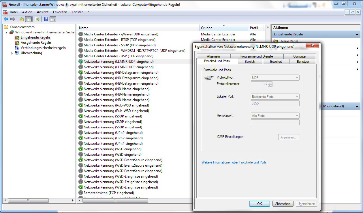

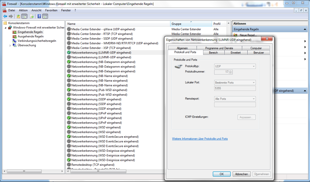

Wird die ganze Netzwerkerkennung nicht über den Client für Windows-Netzwerke gesteuert? Den kann man für jeden Netzwerkadapter in den Einstellungen deaktivieren.
Allerdings kommt durch meine Windows Firewall irgendwie nichts durch, mmc sei Dank ;-).. Da kann man auch die Regeln für die Netzwerkerkennung sehen und sich abgucken was zu blocken ist.
Start -> Ausführen -> MMC -> Snap In hinzufügen -> Firewall und dann mal bei den eingehenden und ausgehenden Regeln für die Netzwerkerkennung gucken. Da gibt es alle Protokolle und Ports.
Edit: Bild angehängt.
Hey, super, vielen Dank für die Mühe! :daumen:
Hab's erst jetzt gesehen, da ich keine Benachrichtigung von CB erhalten habe (und auch nicht so nachgeschaut habe).
Damit kann ich arbeiten ... :) Sind allerdings einige Ports, die da zusammenkommen für Netzwerkerkennung und Datei & Druckerfreigabe. Aber ich hab die alle mal mit Comodo blockiert. Mal schauen, ob mein System nach einem Neustart noch läuft! :rolleyes:

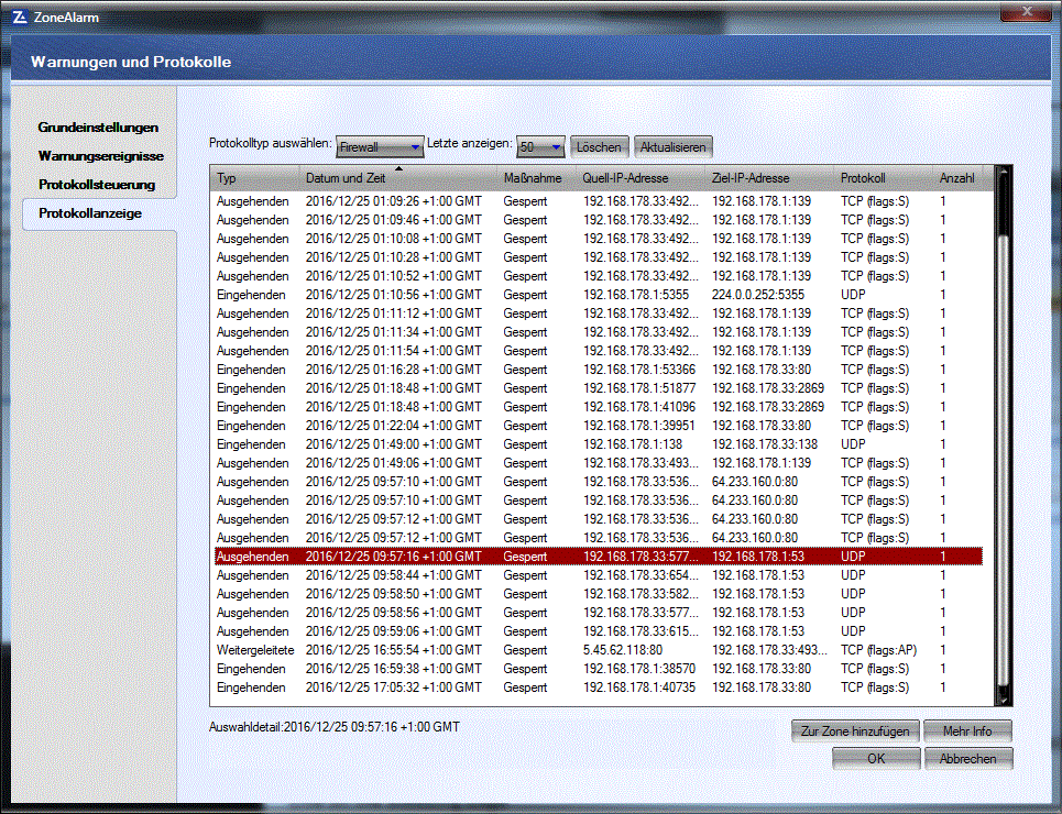

Ich habe das gleiche Problem mit ZoneAlarm im öffentlichen Netzwerk.
Es ist extra öffentlich angelegt damit eben NICHT jeder den PC sieht.
Wie kann es denn bitte sein dass eine zusätzliche Firewall das System dermaßen verstellt, dass alle meine Voreinstellungen einfach übergangen werden? Netzwerkerkennung und Dateifreigabe sind jetzt bei jedem Start eingeschaltet - egal was ich mache.
So bin ich dank Zusatzsoftware im Netzwerk sichtbar - was ich nicht will!
Deaktiviere ich beides, scheint es als wäre nichts zu sehen in der Netzwerkumgebung.
Neustart - alles wieder an.
So ich sehe grade ZoneAlarm UND Windows Firewall sind an.
ZA hat das wohl nur für Private Netzwerke deaktiviert.
Dabei weiß die Software dass es öffentlich ist. WTF?
Habe die Win Firewall mal ausgemacht und schau mal was sich tut.
Schon wieder alles an. Vor dem Neustart schon. Habs deaktiviert, nach Neustart präsentiert sich der Rechner wieder im Netzwerk. Wie unterbinde ich das?
Ohne ZA zu deinstallieren denn ich möchte gern sehen was hier an Verbindungen rein und rausgeht, da macht das Tool einen guten Job und hat auch schon sachen geblockt.
Und ist nun nicht alles per administrative Freigabe im Netzwerk erreichbar? Also computername\c$
Deswegen soll der Computer gar nicht erst angezeigt werden.
Sehe grade, die Windows Firewall hat sich wieder aktiviert, für öffentliche Netzwerke in denen ich verbunden bin. Das was ich eben ausgeschaltet habe. Hä?
Habe auch für den Adapter den Win-Netzwerkclient und die Dateifreigabe deaktiviert. Ist aber trotzdem immer an. Was ist das für ein Quatsch?
Was sagt ihr dazu? Das ist doch nicht normal oder? Da spielt doch jemand im WLAN Hacker oder täusche ich mich?
