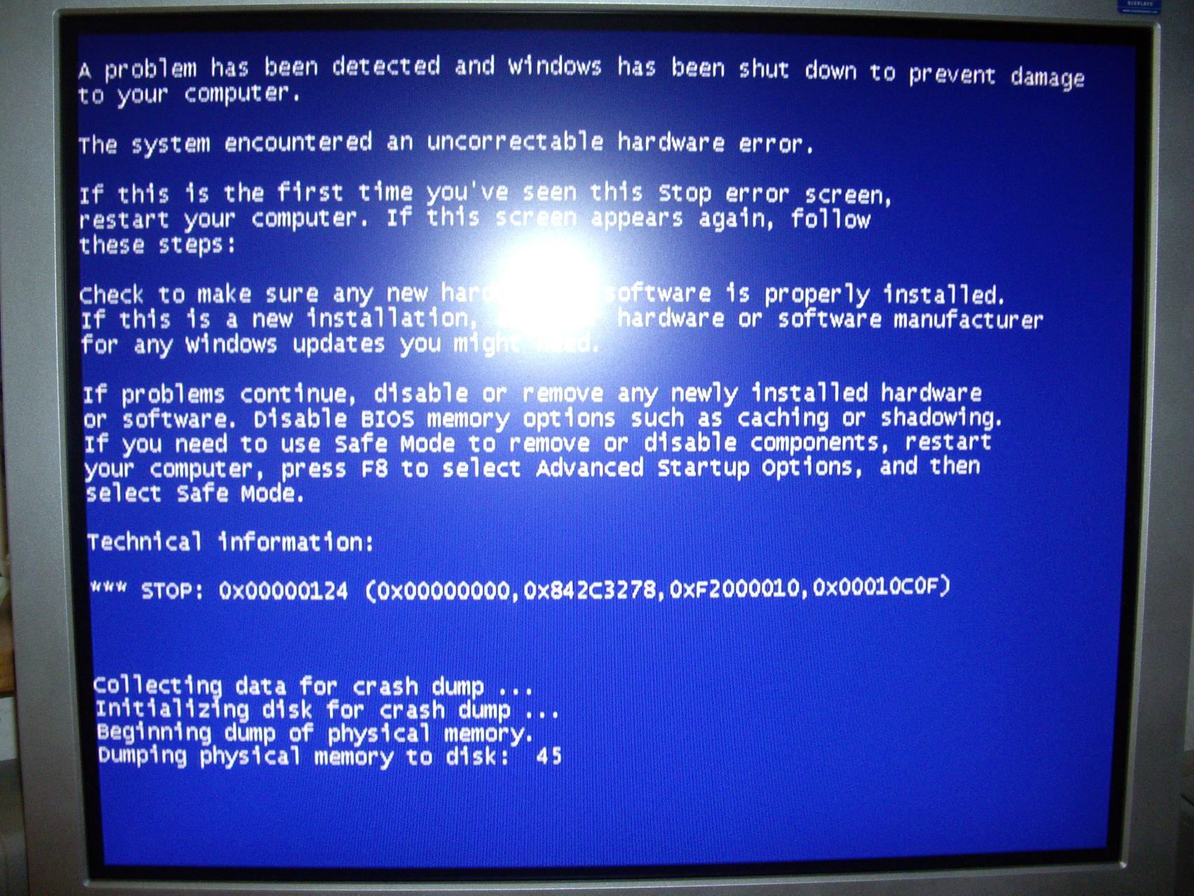

also ich habe auch andauernd bluescreens mit dem fehlercode:

BCCode: 124
BCP1: 00000000
BCP2: 8427C028
BCP3: B2000010
BCP4: 00010C0F

hatte eben wieder einen bluescreen mir ist es aber gelungen ein Foto zu machen ich werd es anhängen hoffe es hilft auch etwas
viele grüße lasse

Bug Check 0x124: WHEA_UNCORRECTABLE_ERROR
The WHEA_UNCORRECTABLE_ERROR bug check has a value of 0x00000124. This bug check indicates that a fatal hardware error has occurred. This bug check uses the error data that is provided by the Windows Hardware Error Architecture (WHEA).
die BSOD Meldung besagt, dass du einen fatalen Hardware Fehler hast. Check mal deinen RAM (Memtest) und deine CPU (Prime etc).
