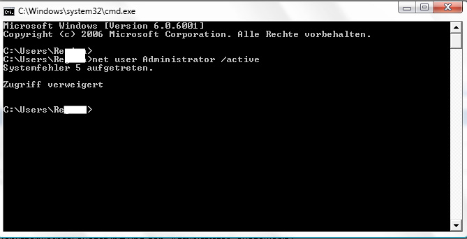

Du hast also die CMD gestartet Ausführen -> cmd, bist dann an der Eingabeaufforderung gewesen
dann kamm ein schwarzes fenter mit c:/user/meinname
und hast dann
net user Administrator /active
eingegeben.
Dann hast Du das Fenster geschlossen und hast den Benutzerwechsel ausgeführt und den "Administrator" ausgewählt?
das habe ich im feld "ausführen" eingegeben lol....
stop soweit war ich noch nicht.. bin grad im schwarzen fenster da hab ich noch nichts gemacht
Edit: jetzt habe das eingegeben und da kam das..
Ja offenbar nützt das auch nichts das CMD-Fenster als Administrator (übers Kontextmenü) auszuführen wenn er keine UAC an hat und durch selbstverursachte Fehler so auch nichtmehr an höhere Rechte kommt um adminstrierbare Ereignisse auszuführen .

Was mir auffällt , das Wordpad hat doch garkeine Rechte um eine Text Datei im Verzeichnis C:\Program Files\ zu ändern. Man müsste diese Textdatei erst in ein Benutzerordner kopieren um Sie dort zu ändern oder das Wordpad mit höheren Rechten starten was aber nicht im Sinne eines Sicherheitskonzeptes wäre.
TheCombatWombat schrieb:
tuts nicht.. gleiche meldung wie vorher..
@Voyager10
habe eigentlich gar nichts mit den benutzerkonten gemacht.. habs nur wieder aktiviert.
Edit: wo du recht hast, habe WordPad als Administrator gestartet und konnte jetzt die datei im bverändertem zustand abspeichern.
