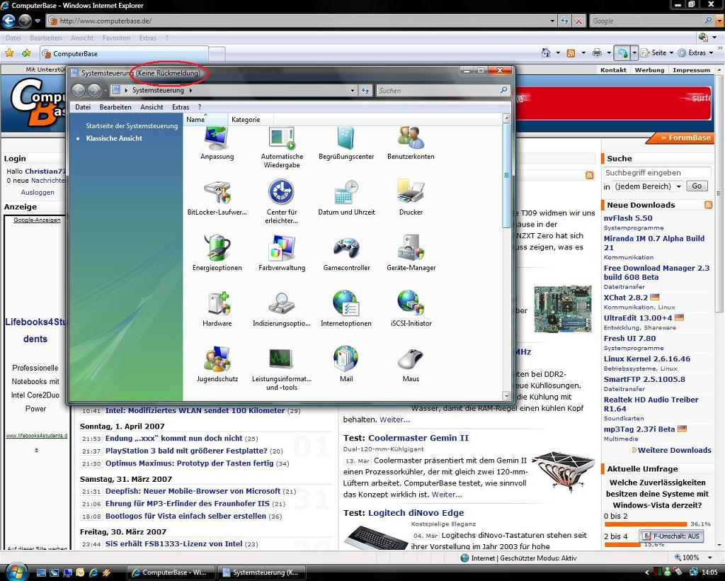

Ich habe seit Sa. Vista und es läuft mehr als schlecht.
Ich habe ständig ein- bis zweiminütige Hänger, d.h. es geht gar nichts. Es passiert meistens dann wenn eine Anwendng abstürzt ("keine Rückmeldung"), aber auch einfach so. Anders als bei XP, wo das Fenster dann mit dem Task-Manager geschlossen wurde, hängt Vista und bekommt das Fenster wieder zum laufen. Leider zu dem Preis eines minutenlangen Hängers. Danach kann ich wieder weiterarbeiten bis zum nächsten Hänger (habe bestimmt zwei in fünf Minuten).
An der Dateiindizierung liegt es nicht, habe ich schon ausgeschaltet. Die CPU ist oft gar nicht oder nur minimal ausgelastet Arbeitsspeicherauslastung ist 30 %. Manchmal leuchtet die HDD-LED dauerhaft bei einem Hänger. Manchmal aber auch gar nicht. :freak:
Weiß irgendjemand Rat? So kann man nicht damit arbeiten. Wenn ich das nicht hinkriege, fliegt es wiederrunter.

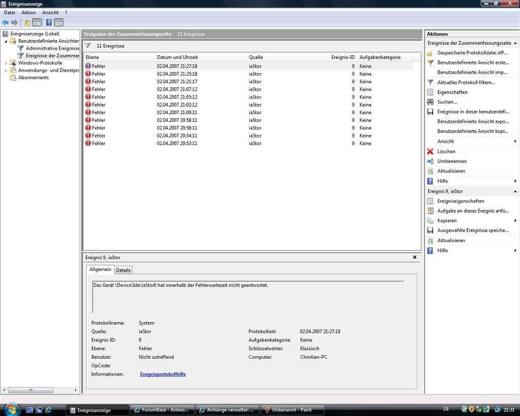

Versuche doch einmal über Computerverwaltung - Ereignisanzeige - Wndows Protokolle zu ergründen, wo der oder auch die Fehler liegen könnten.
AW: Vista hängt ständig
Super! Thx @ dirty.harry1! :daumen:
Der iaStor-Treiber ist es. 147 Fehlermeldungen seit Sa. - so ca. alle 5 Minuten.
Das heißt wohl neu installieren. Ich habe keinen speziellen Treiber für Vista bei Asus gesehen und dann den von der MB-CD genommen. Das war wohl ein Fehler. :rolleyes:
Ich habe jetzt den von CB für Vista runtergeladen. Kann ich den auch nachträglich ersetzen ohne neu zu installieren? Das ging ja bei XP auch irgendwie.

Ich habe gerade neu installiert. Ich habe nach wie vor Fehler von iaStor.
Ich habe die neueste Version (6.2.1.1002) von CB verwendet.
Was soll das? Hilfe!

Hast Du bei der Installation von VISTA die Grundtreiber mit einem externen Speichermedium installiert für Deine Chipsätze? Es sollte der "F6flpy32" in Version 6.2.1.1002" von Intel sein für RAID & AHCI? Erst dann wird der Storage-Treiber 6.2.1.1002 Installiert. Besuche zur Info die Intelseite.
Ich habe diese Treiber per Diskette am Anfang der Installation eingespielt. Deshalb verstehe ich nicht, warum das Probleme macht. Auch auf der Intel-Seite steht, daß diese Version Vista-tauglich ist. Dennoch macht es sofort Probleme. Sogar während der Installation tritt der Fehler schon auf (siehe Screenshot - die ersten achte Fehlermeldungen sind während der Installation).
Ich habe dem MS-Support eine Mail geschrieben. Mal sehen was die sagen.

Ich habe AHCI im Bios erstmal deaktiviert. Jetzt läuft alles problemlos.
Ich halte euch auf dem Laufenden, wenn MS eine Lösung findet.
