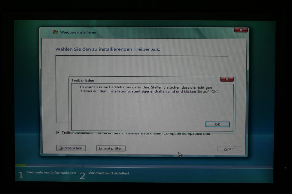

Wie denn? Vista ist nch nicht mal installiert. Guck dir den Screen an.

ok, jetzt kommen wa der sache ja immer näher
also ich vermute immernoch das er controllertreiber haben will, du hast ja noch einen anderen rechner, sonst könntest du ja die beträge nicht verfassen.
Lade dir also den aktuellen chipsatztreiber runter.
Da du ihn warscheinlich entpacken musst, mache das ambessten mit 7zip oder winrar. Du könntest auch die installtionsprozedur ausführen, dann wird der treiber auch entpackt.
Danach kannste den kompletten ordner auf einen wechseldatenträger kopieren, vorzugsweise ein usb stick.
Und kannst dann wenn die abfrage nach den treibern kommt, den datenträger raussuchen (usbstick). wählst den ordner aus, und machst noch einen klick bei dem haken (unterordner mit einbeziehen).
Dann lässte nach treibern suche.
Nun sollte der controllertreiber erfolgreich gefunden werden, und dann auch die platte.

Jetzt gehts wieder
Ich verstehe das nicht, ich habe nichts verändert. Ja alte Platte war IDE.
Ich probiere das mal eben mit den Chipsatztreibern über USB.
Edit: Läuft alles, lag wirklich am Chipsatz. Einen RIESEN Dank an Rony und alle anderen.
