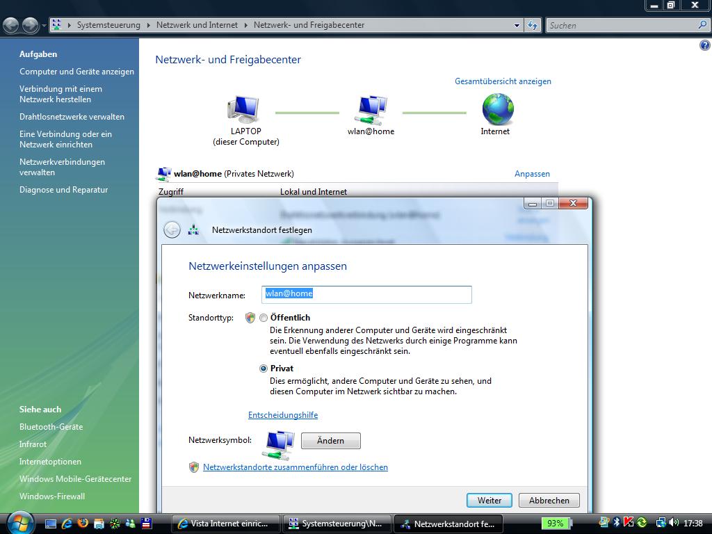

Sorry, überlesen! Vielleicht kannst du ja mal Screenshots von IP-Config, dem Gerätemanager und dem Netzwerk- und Freigabecenter posten?!
Klick mal neben Nicht indentifiziertes Netzwerk (Öffentliches Netzwerk) auf Anpassen. In dem Fenster was dann aufgeht, wähle privat -> weiter -> schließen. Dann gibt ihm ein paar Sekunden und schau (F5 drücken) ob die Verbindung durchgehend ist bis zur Weltkugel und diese nicht mehr ausgegraut ist.
Ansonsten sieht eigentlich alles ganz geschmeidig aus ;)
EDIT: Hier noch ein Screenshot. So sollte es aussehen.
Auch nachdem ich es auf Privat umgestellt habe ändert sich nichts...
bei mir siehts jetzt so aus:

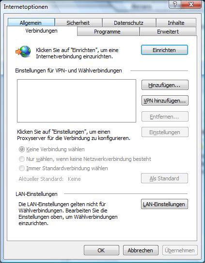

Hui du machst es einem nicht einfach ;) Geh mal in Internet Explorer -> Extras -> Internetoptionen. Schau mal ob unter dem Reiter Verbindungen im Feld Einstellungen für VPN- und Wählverbindungen was steht. Wenn ja, lösch dort alles raus. Wenn's das dann auch nicht war ... hmm dann weiß ich langsam auch nicht mehr weiter :rolleyes:
