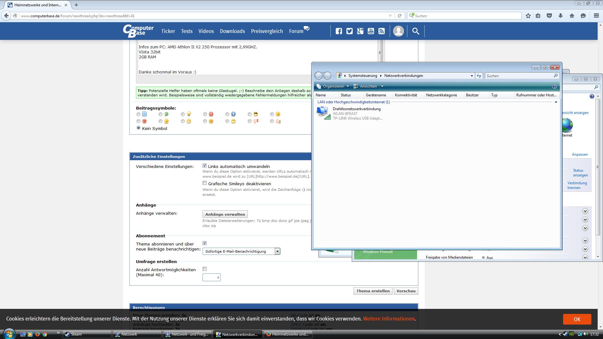

Das habe ich getan. Danach sollte ich unter Netzwerk/Freigabecenter auf Netzwerkverbindungen verwalten klicken und das LAN konfigurieren. Hier ist aber ausschliesslich das Drahtlosnetzwerk gelistet.
Ist dieses Problem bekannt und könntet ihr mir helfen, die Verbindung einzurichten?
Dann ist Deine Netzwerkkarte gar nicht installiert?
Schau mal im Gerätemanager nach.
Ich vermute auch, dass es an der Netzwerkkarte liegt. Einfach mal im BIOS nachschauen, ob die Onboard Netzwerkkarte auf 'enabled' steht und ggf. von 'disabled' auf 'enabled' umschalten. Nach einem Neustart werden die Treiber installiert und es sollte funktionieren.

Habe soeben im BIOS geguckt. Leider war es schon auf enabled.
Woran könnte das denn noch liegen?
