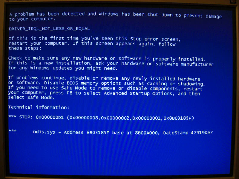

ich habe ein kleines/größeres Problem:
Seit 2 Wochen stürzt mein Vista Ultimate mit allen Updates alle 5 Minuten mit einem Bluescreen ab.
Unter Win XP läuft alles superstabil.
Habt Ihr eine Ahnung, welche Software das vielleicht auslösen könnte?

Mit welchem Bluescreen stürzt es denn ab?
Ich glaube ich habe den Fehler gefunden: Das neue Skype! Habe das alte installiert, und schon stürzst nichts mehr ab...HABE VOLL DEN HALS!!! 3 Tage war ich jetzt ohne Erfolg am Hardware tauschen! Hab hier jetzt einen zweiten neuen Rechner liegen! Könnt gerade mal die Skype Programmierer auspeitschen. AAAAAARRRRGGG...die ganze Nacht ist der Rechner jetzt durchgelaufen, ohne 1 Bluescreen!
PS: Tatsächlich!!!
Den gesamten heutigen Tag läuft der Rechner total stabil. Es lag wirklich an der neuen Skype-Version 4.x. Mit welcher Software oder Hardware die 4.xer Version jetzt Probleme hat, kann ich euch nicht sagen.
Hast du den aktuellsten Netzwerkkarten Treiber installiert? ndis.sys deutet nämlich darauf hin. Das es dadurch Probleme mit Skype gegeben hat, dürfte nur ein Folgeerscheinung sein.
Hast du auch alle Hardware Treiber installiert und sind diese in der aktuellsten Version vorhanden? (Chipsatz, Lan, Sound, Grafikkarte)

Kann sein, muss aber nicht. Du solltest zuerst immer die Treiber der Hersteller Homepage installieren.
Ohne Chipsatz, Lan, Sound Treiber kann der Rechner nicht richtig funktionieren. (Beachte bei der Auswahl auch immer die Rev. Nummer) Oft werden aber für alle Rev. die gleichen Treiber verwendet. Installiere die Treiber, die unten in der Info für das entsprechende Betriebssystem vorgesehen sind. (Vista)
