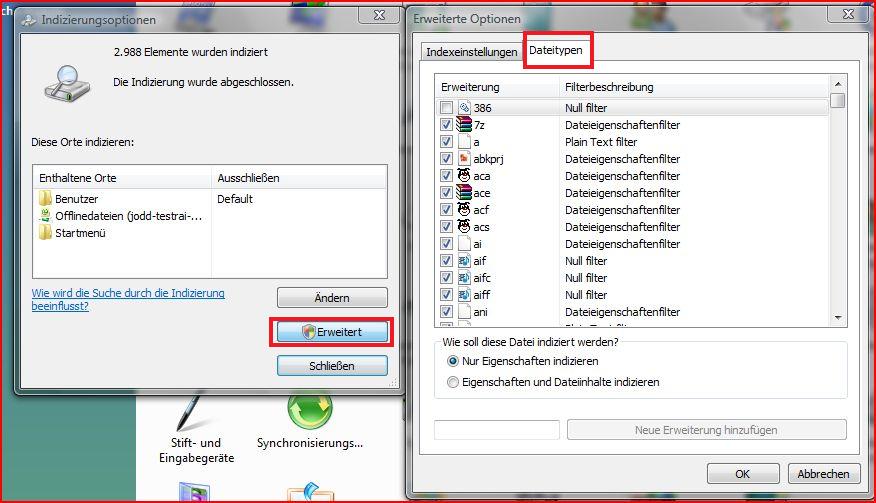

erstelle doch mal einen neuen such index. bei OpenOffice Calc kann es sein das du diese erst in den index aufnehmen musst (siehe bild).
danke für die Antwort. Also die Dateiendung warschon mal mit nem Hacken versehen, also ausgewäht. Hab das jetzt alles neu erstellen lassen, aber sollte Vista das nicht selbst laufend aktualisieren?
