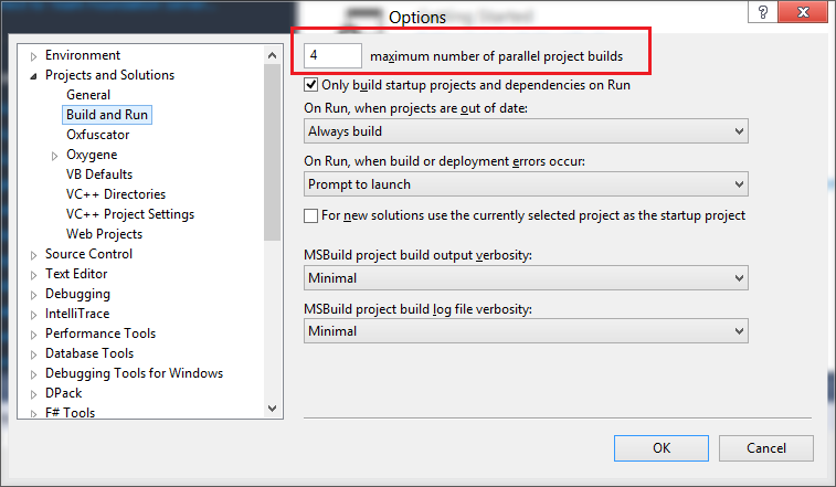

Du kannst die maximalen benutzen MSBuild.exe Prozesse reduzieren (Tools | Options | Projects and Solutions | Build and Run):
http://stackoverflow.com/a/2849167/1466046
bei mir sind es 4 weil ich eine Dual-Core CPU mit HT nutze. Bei deinem i5 müsstest du es auf 3 oder 2 stellen, je nachdem wie viele Kerne du frei haben willst
