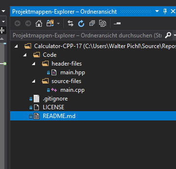

Ich habe ein kleines Problem und zwar bin ich heute von Eclipse CPP auf Visual Studio umgestiegen und möchte nun ein C++ Projekt machen mit der GitHub extension. Das sieht so aus:
778974
nun ist jedoch meine Frage: wie bekomme ich das ganze zum laufen also dass ich eine normale Konsole mit dem Code habe. Wenn ich oben auf den normalen Runknopf clicke bei einem normalen Projekt ohne Git sieht das so aus:

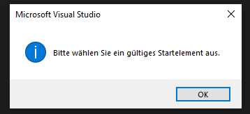

und der Fehler kommt dann
778977
hat irgendwer eine Idee wie ich das fixen kann weil es bei Microsoft Docs
(https://docs.microsoft.com/de-de/cpp/build/open-folder-projects-cpp?view=vs-2019)
zwar beschrieben wird aber vorne und hinten nicht funktioniert

Welches Build-system bzw. Kompiler willst du denn für c++ nutzen? Ohne geht es nicht.
Entweder nutzt du ein Visual Studio Projekt (also .sln und .vcxproj-Dateien) und somit "MSBuild" was quasi Standard ist, wenn du ein neues C++ Projekt in VS anlegst. Die Projekt Dateien musst du dann einfach irgendwo ins git Repo packen, damit die ganze Konfiguration erhalten bleibt. Wenn du ein Repo klonst wird VS automatisch alle Projekte auflisten und es kann einfach geladen werden ;) Dann geht der Ausführen Knopf auch wie gewohnt.
Alternativ kannst du auch Konfigurationssysteme wie Cmake nutzen. Das wird dann von VS beim "ausführen" angestoßen und übernimmt den build etc. Dafür muss natürlich eine funktionierende Cmake Konfig im Repository sein, die manuell erstellt werden muss. Das macht bei Projekten Sinn, die VS nicht aus Tool voraussetzen können / Plattformunabhängig sind.
