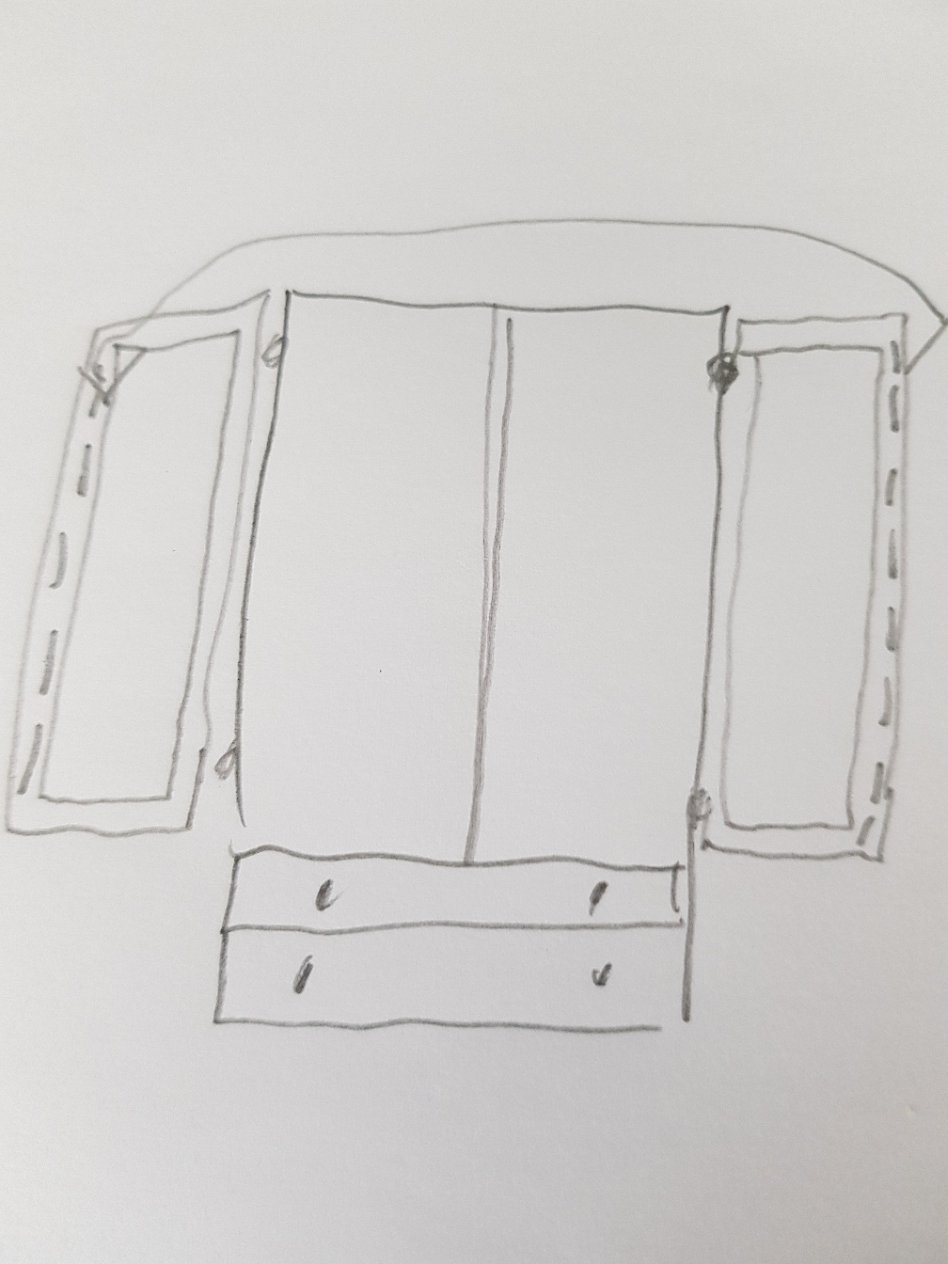

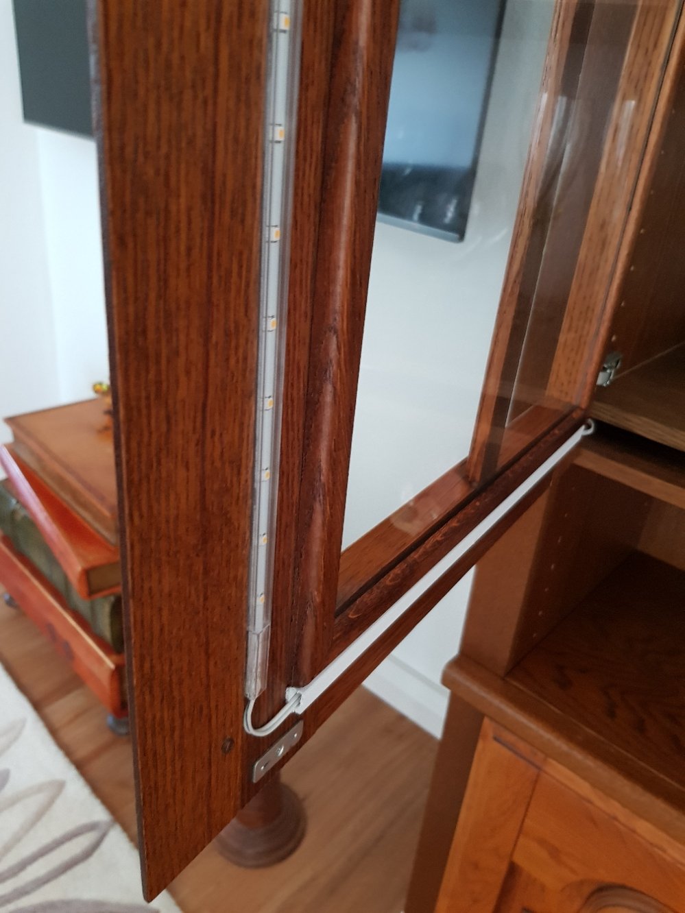

WinFan schrieb:
Stripes an die Innenseiten der Türen, so habe ich es gemacht Trafo auf dem Schrank und an schaltbaren Stecker für Zigbee
Oh das klingt wirklich gut. Wo führst du das Kabel zum Trafo? Innen unter einem der Böden durch und dann durch die Rückwandplatte? Meine Türen gehen nicht ganz bis nach oben. 🤔

Hast du dann zwei Stripes, je einer an einer Tür, an einem Trafo?

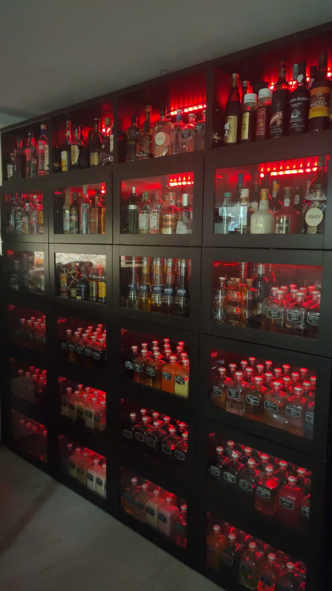

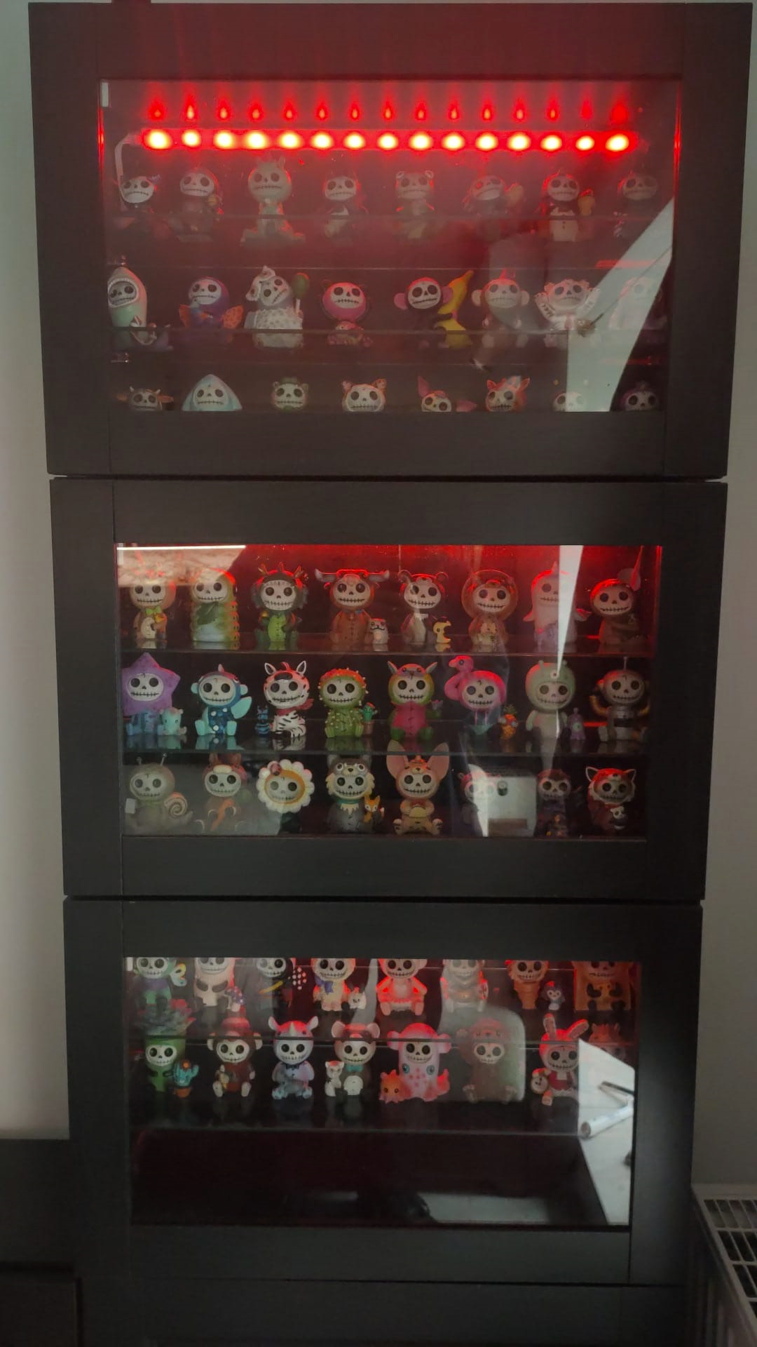

@Prisoner.o.Time
Wenn ich dein Foto anschaue, hast du einfach zu viel Platz :D
Sieht aber echt cool aus.
