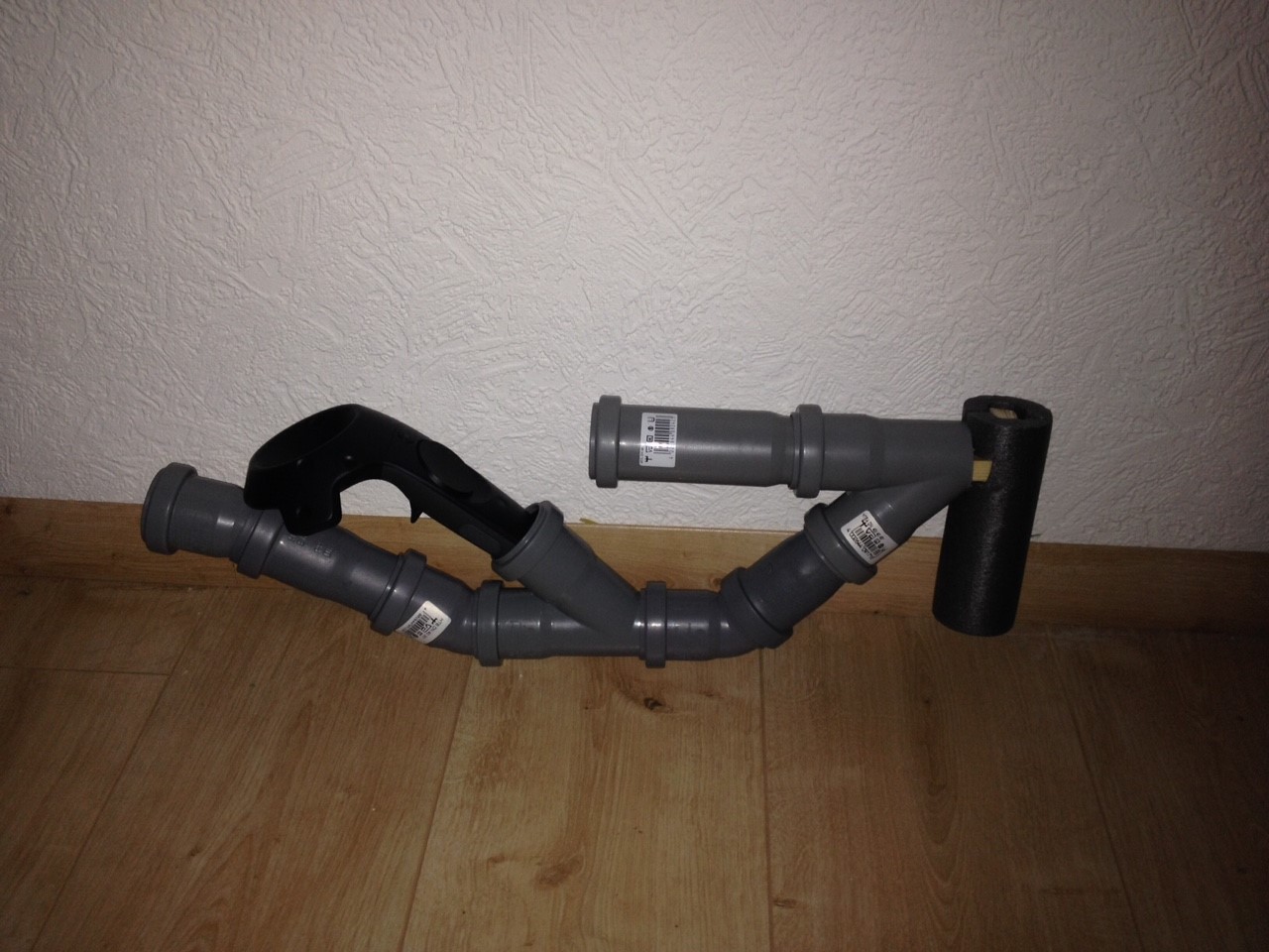

Aus diesem und aus dem Grund das ich eine genaue Anleitung sowieo für Überflüssig halte (Jeder Jeck ist anders) hier mal als Inspiration ein Bild meines aktuell für The Nest genutzten Controllers:
The Nest
Bauteile von links nach rechts bzw. von Lauf zu Schulterstütze:
15° Winkel, ~13cm Rohr, 30° Winkel, 45° Abzweigung,
45° Winkel, ~11cm Rohr, 45° Abzweigung, ~16cm Rohr.
Dazu 13x30mm Holzleisten, einmal 12cm und einmal 20cm und das Isorohr mit 13cm.
Die Holzleisten sind mit einem Metallwinkel aneinander und mit dem Schulterstützenrohr verschraubt.

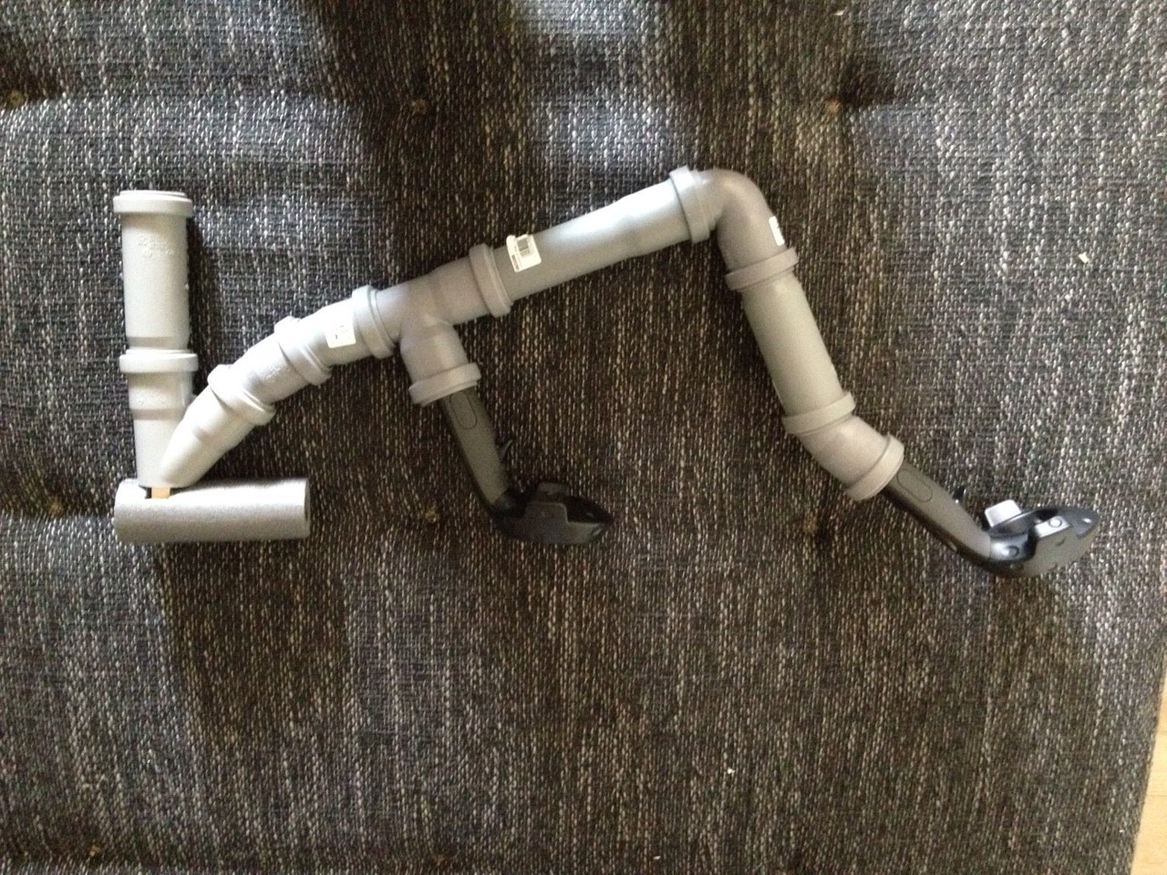

Ich hab grade mal spontan versucht einen Controller für das MK18 in H3VR zu bauen:
H3VR MK18 (Keine Ahnung warum das Bild auf dem Kopf steht...)
30° Winkel, ~15cm Rohr, 90° Winkel, ~20cm Rohr,
90° Abzweigung, 2x 15° Winkel, 90° Abzweigung, ~16cm Rohr
