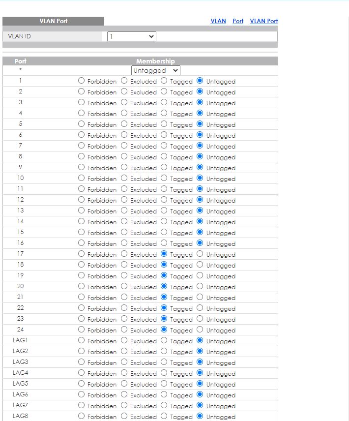

Ich habe es mal probiert, komme aber leider nicht weiter. Kannst du mal über meine Einstellungen schauen? Hier die Einstellungen vom 2. Switch.

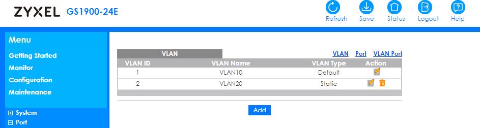

Hier die Einstellungen vom 1. Switch:
Vielleicht findet jemand den Fehler. Vielen Dank schon mal.

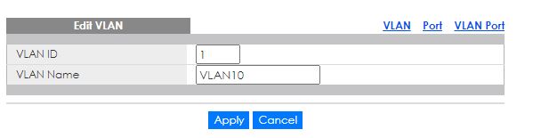

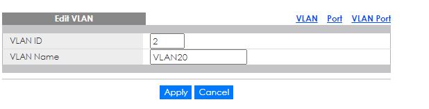

1. VLAN10 und VLAN20 sollten natürlich auch die jeweiligen IDs bekommen, sonst ergibt die Bezeichnung ja keinen Sinn.
2. Du hast viele viele tagged Ports und in meiner Auflistung hat jeweils nur ein einziger Port tagged VLANs, der Uplink-Port zwischen den beiden Switches (aka Trunk). Die Ports 1-16 sollten ausschließlich VLAN10 untagged haben (VLAN20 nix, bei Zyxel wohl "excluded"?), 17-23 ausschließlich VLAN20 untagged (VLAN10 dann wiederum wohl "excluded"), und nur Port 24 bekommt VLAN10+VLAN20 als tagged. Beim 5er Switch sieht das korrekt aus, da steht dann jeweils "non-member".

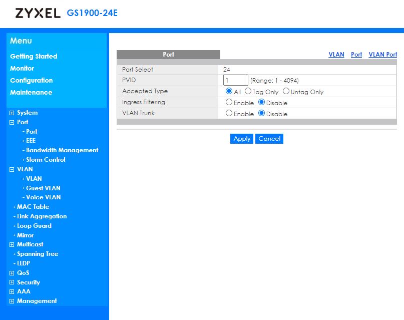

Mit den PVID macht Sinn, da hast du recht. Die standen alle auf PVID 1. Wie mach ich das mit dem Port 24? Wie kann ich dem der PVID1 und PVID2 zuordnen? Oder habe ich da einen Gedankenfehler? Weiterhin noch eine Frage: Muss der Port 24 in diesem Fall mit VLAN Trunk enable markiert werden und Accepted Type auf Tag Only gestellt werden?
Zur konkreten Konfiguration mit Zyxel bitte die Bedienungsanleitung und ggfs die FAQ/Knowledgebase des Herstelles konsultieren. Ich habe keine Zyxel-Switches im Einsatz.
Die PVID ist die Port-VLAN-ID, sozusagen die Standard-VID, die untagged Pakete an diesem Port bekommen. Da bei einem Trunk-Port aber nur getaggte Pakete durchlaufen, ist das in diesem Kontext vernachlässigbar.
