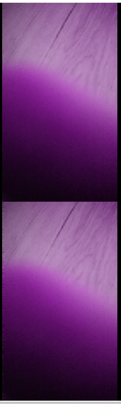

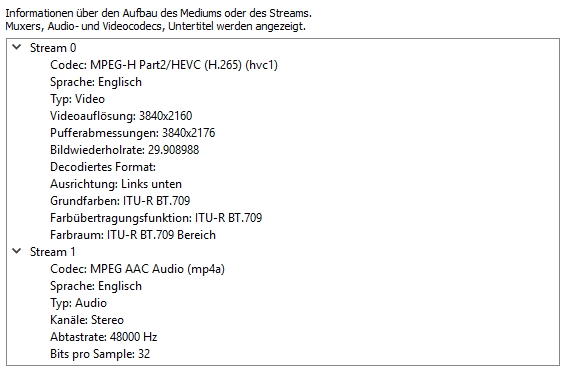

Ich habe ein Sony xz2 compact, dass wunderbare 4k Videos aufnimmt. Dazu einen PC, der hardwaretechnisch auf jeden Fall weit oben dabei ist und auch 4k ready ist. In der Regel kann ich 4k Videos problemlos anschauen. Nicht aber die Videos die ich mit meinem Handy aufnehme. Es entstehen im VLC Player 2 Videos nebeneinander die einen totalen Lilastich haben. (Am Handy sehen diese natürlich ganz normal aus und wenn ich die Videos erstmal bearbeite und dann in zb avi umwandel hab ich das Problem auch nicht, aber ich würde das gerne ohne umwandeln anschauen können). Im Anhang habe ich die Codecinfo aus dem VLC angehängt und ein beispiel Screenshot wie die 2 Videos dann aussehen. In dem Fall wegen Hochformat übereinander und nicht nebeneinander. Vielleicht kann mir ja jemand weiterhelfen?

Also mit MPC-HC keine Probleme, wobei ganz am Anfang ein kleiner Ruckler drin ist. Mit VLC habe ich auch das rosa Doppelbild. Konnte das Video auch mit avidemux umwandeln, inkl. dem kleinen Ruckler.
@Bob.Dig vielen Dank für deine Antwort. Ich frag mich nur warum ich das nicht iwie im VLC beseitigen kann ohne einen anderen Player zusätzlich installieren zu müssen oder es umwandeln zu müssen. Ich hab eigentlich keine Lust mehrere verschiedene Player zu nutzen...
MPC-BE hat nur den Audiopart abgespielt, Bildschirm blieb schwarz. VLC macht etwas lustiges Grünes daraus.

Dabei fällt im Videostream erstens auf, daß eine variable Framerate angeben wird, was ich so noch nicht gesehen habe, aber ich habe selten bis gar nicht Material von Mobilgeräten vor mir.
Zweites Auffälliges ist der unterschiedliche Farbraum/standard – einmal BT.709 und einmal das ältere BT.601. Weshalb man zwischen zwei wechseln sollte, erschließt sich mir nicht. Ich vermute, daß manche Abspieler bei unsinnigen/widersprüchlichen Werten auf vernünftige Standardwerte zurückfallen, der VLC das hier aber nicht tut.
Ich habe jemanden gefunden, der auch ein Problem mit einer solchen Datei hat, aber der größte Teil der Diskussion geht über meine beschränkten Videobearbeitungshorizont und schon in Richtung professionelles Filmmastering, wie ich das ganze verstanden hab.
Das Xperia XZ2 kann auch in 10 Bit mit HDR aufnehmen (Rec.2020). Vielleicht verstecken sich in den Farboptionen der Kamera ja noch mehr Einstellmöglichkeiten oder zumindest solche, die die BT.601 deaktivieren.

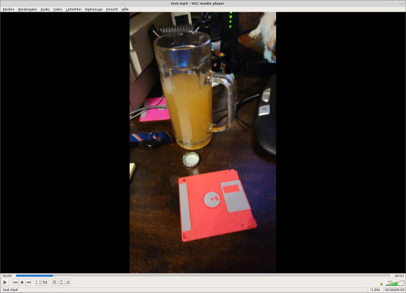

VLC 3.0.3 unter Debian zeigt es normal an. Also würde ich mal nach Hardwarebeschleunigung etc. schauen.
Das wundert mich jetzt. Weil sich andere 4k Videos die nicht vom Handy sind problemlos und ruckelfrei abspielen lassen. Wüsste nicht wie das dann mit der Hardwarebeschleundigung zusammenhängen kann und auch nicht was ich daran verändern kann um das hinzubekommen.
