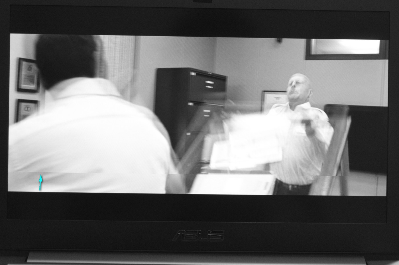

immer wenn ich an mein notebook (asus ux32vd) für den 5.1 sound ein hdmi kabel anschließe und mit einem receiver verbinde, beginnt das bild zu flackern (horizontale kleine streifen, nur 1-2 aber ständig) und zwar bei szenen mit mehr bewegung, stecke ich das kabel wieder aus, ist alles normal >> wie kann ich das ändern/ was kann ich umstellen, damit das nicht mehr so ist?

interessanterweise flackert es tw. auch beim scrollen im browser sehe ich gerade. etwa unterstes drittel eine zeile. anbei ein foto (am screenshot sieht man "natürlich" nichts)

das was du da fotografiert hast ist kein flackern sondern tearing, tritt auf wenn man in windows bild auf mehrere anzeign dupliziert, musste einstellen das bild nur auf notebook oder receiver ausgegeben wird dann gehts weg.
das duplizieren stellt windows automatisch ein, wenn ich wenn ich ein HDMI kabel anstecke.
stelle ich das ab, dann ist aber auch der ton weg :/
Bei mir lag das an Windows AERO. Hab ich das ausgestellt, hat's funktioniert.
hm, hat das win8.1. noch?
ich habe einmal die neuesten nvidia treiber (2. graka) installiert, brachte aber nichts, da die nur bei 3d anwendungen aktiv werden kann, ABER wenn ich statt "duplizieren", "erweitern" anklicke scheint, das tearing weg zu sein :)
