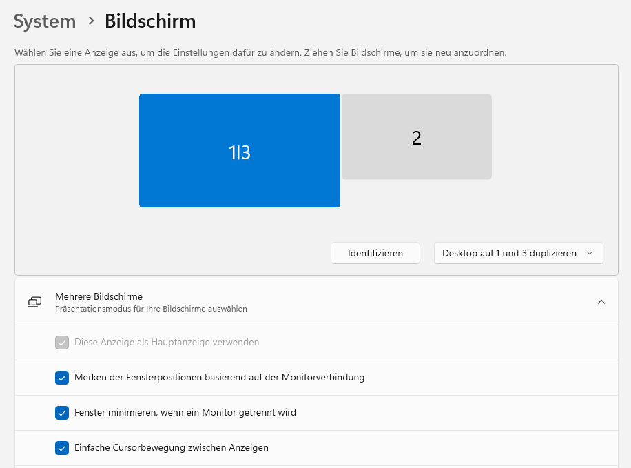

Habe ich jetzt gemacht und muss dann noch schauen, wie ich das am besten mit den Einstellungen mache. Über Windows + P geht leider nur "nur Zweitmonitor" aber nicht der dritte. Und soweit ich weiß, wird das über die Grafikkarte gesteuert, welcher Monitor 1,2,3 etc ist. Und HDMI ist wohl bei meiner immer 3. Aber da finde ich schon eine Lösung :)
Edit: Habe das nun so gelöst:
1/3 sind Monitor und Fernseher, 2 der zweite Bildschirm. Wenn ich auf dem TV zocken will, dann mache ich einfach kurz die beiden Monitore aus, ändere die Auflösung auf 1080p zwecks Skalierung und starte dann das Spiel. Wenn jemand eine simplere Lösung hat bin ich auch gerne ganz Ohr :)
Du hast ja im Screenshot schon gezeigt, wo es einzustellen ist :)
Glücklicherweise nicht, Windows lässt das frei wählen, was du nun auch getan hast.
Der einzige Nachteil beim Klonen von Displays ist, dass gewisse Features (HDR, Adaptive Sync) nicht mehr auf dem jeweiligen Monitor nutzbar sind, wenn er mit einem anderen geklont wird, der diese Funktionen nicht bietet, ebenso Bildwiederholrate und Auflösung.
Das schwächste Glied der Kette gibt dabei praktisch die Marschrichtung vor.
Reaktionen: Sinero
@DJMadMax Meine, damit, dass die Grafikkarte vorgibt, welcher Monitor als 1, 2, 3 etc. identifiziert wird. Unabhängig davon, dass man die Reihenfolge anpassen kann. Kann aber auch sein, dass ich mich irre. Hatte das nur irgendwo mal aufgeschnappt. :)
Haha, okay, dass ist in meinem Fall gar kein Problem. Beide Ausgabegeräte haben native 120HZ, HDR10 und FreeSync von AMD. Somit sollte ich eig. keine Einschränkungen haben, was diese Features angeht. Und die unterschiedlich Auflösung sollte durch den Scaler im TV hoffentlich nicht so doll auffallen. Spiele eh nicht auf 4k nativ, da meine Grafikkarte für die meisten Spiele viel zu schwach wäre.
Dann kann ich ja nun bedenkenlos alles so lassen denke ich :)
EDIT: Sorry ggf. für den Ping. Wollt eig. n normales Zitat machen 🙈
Reaktionen: DJMadMax
