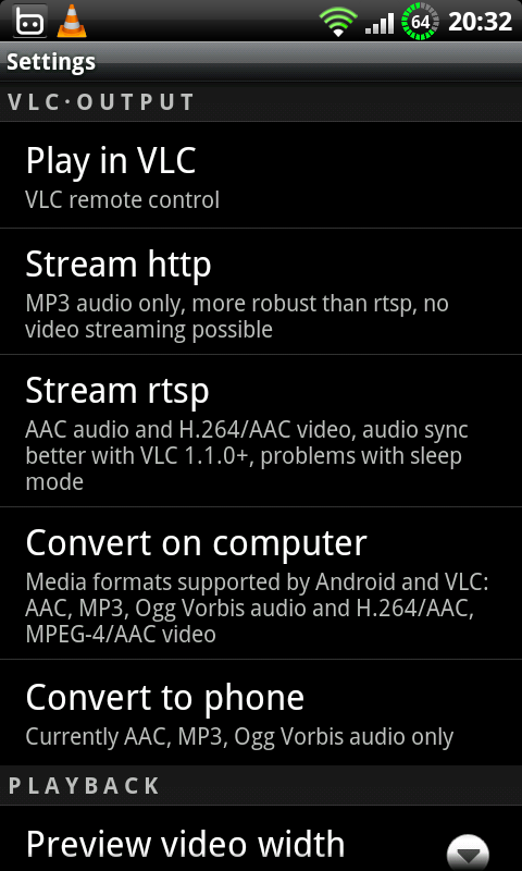

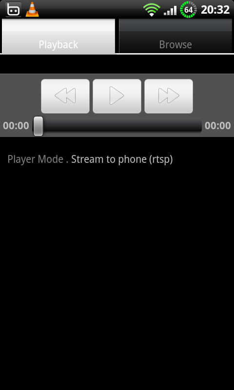

Zuerst muss ich auf dem PC den VLC öffnen und dann unter "Ansicht -> Interface hinzüfugen -> webinterface" wählen.
Dann verbindet sich mein Android mit dem PC. Dann habe ich ein Browser mit dem auf alle freigegebenen Laufwerke Zugriff habe. Öffne ich dann ein 720p oder 1080p Film wird dies im VLC 8auf dem PC) in der Statuszeile angezeigt das der Film läuft.

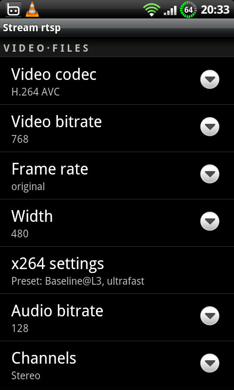

Die CPU auslastung ist dabei bei ca. 15% (Im Taskmanager für die vlc.exe)
In der Android Anwendung kann ich einstellen mit welcher Audiobitrate und Videobitrate das Video auf mein Telefon gestream werden soll.
