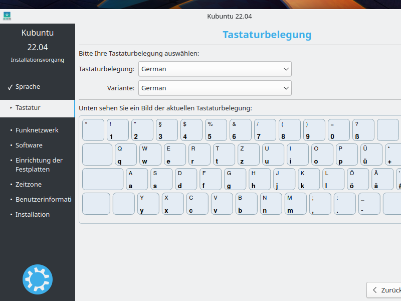

Hmh....und schon das nächste Problemchen :
Wie stelle ich den (virtuellen) Bildschirm ein?
Das Problem hab ich schon bei der Installation, siehe Foto ....
Kann so nicht nach rechts auf "Weiter" clicken
Unter Anzeige hab ich alles mögliche schon ausprobiert...Irgendwie hilft da immo nix
