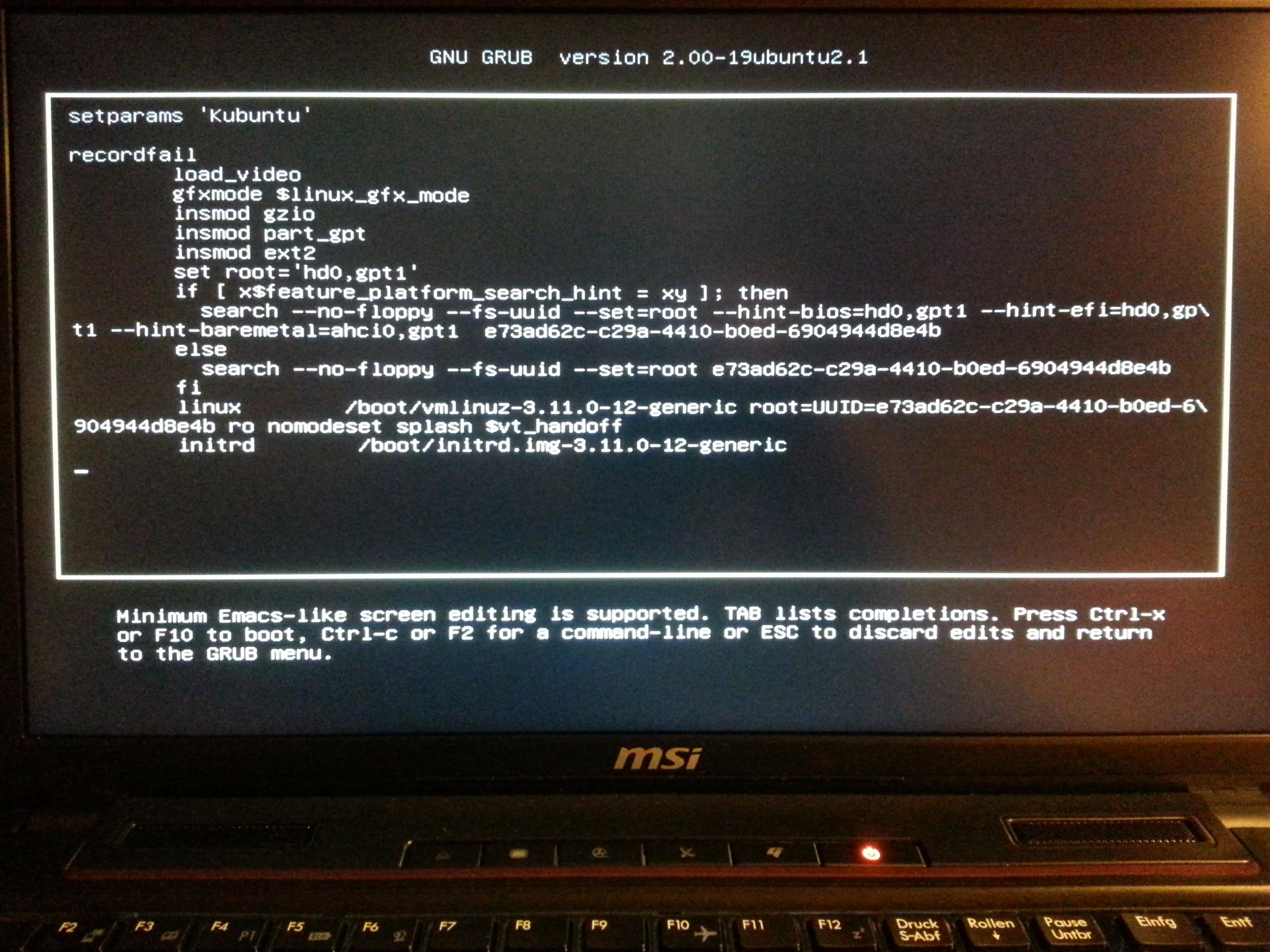

Edit: initrd ist der erste Schritt nach Laden des Kernels, also tritt das Problem sehr früh auf. Eventuell ist es aber auch ein Treiberproblem, schon probiert mit Parameter nomodeset zu booten? Dazu im GRUB-Menu den Kubuntu-Eintrag auswählen, "e" drücken und an die Zeile
linux /boot/vmlinuz-3.[...]
den Parameter anhängen, Leerzeichen nicht vergessen.

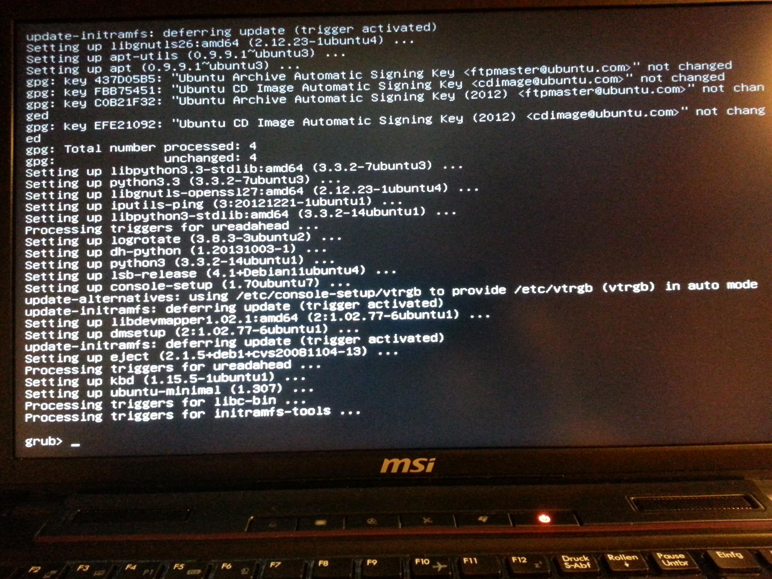

leider beides erfolglos. Eine Fastboototion gibt es bei mir im Bios nicht. Ich hab euch mal config datei von grub angehängt. Eine boot.log Datei gibts hier in var/log nicht. Aber eine bootstraps.log. Meinst du die? Wenn ja, siehe Anhang :-)

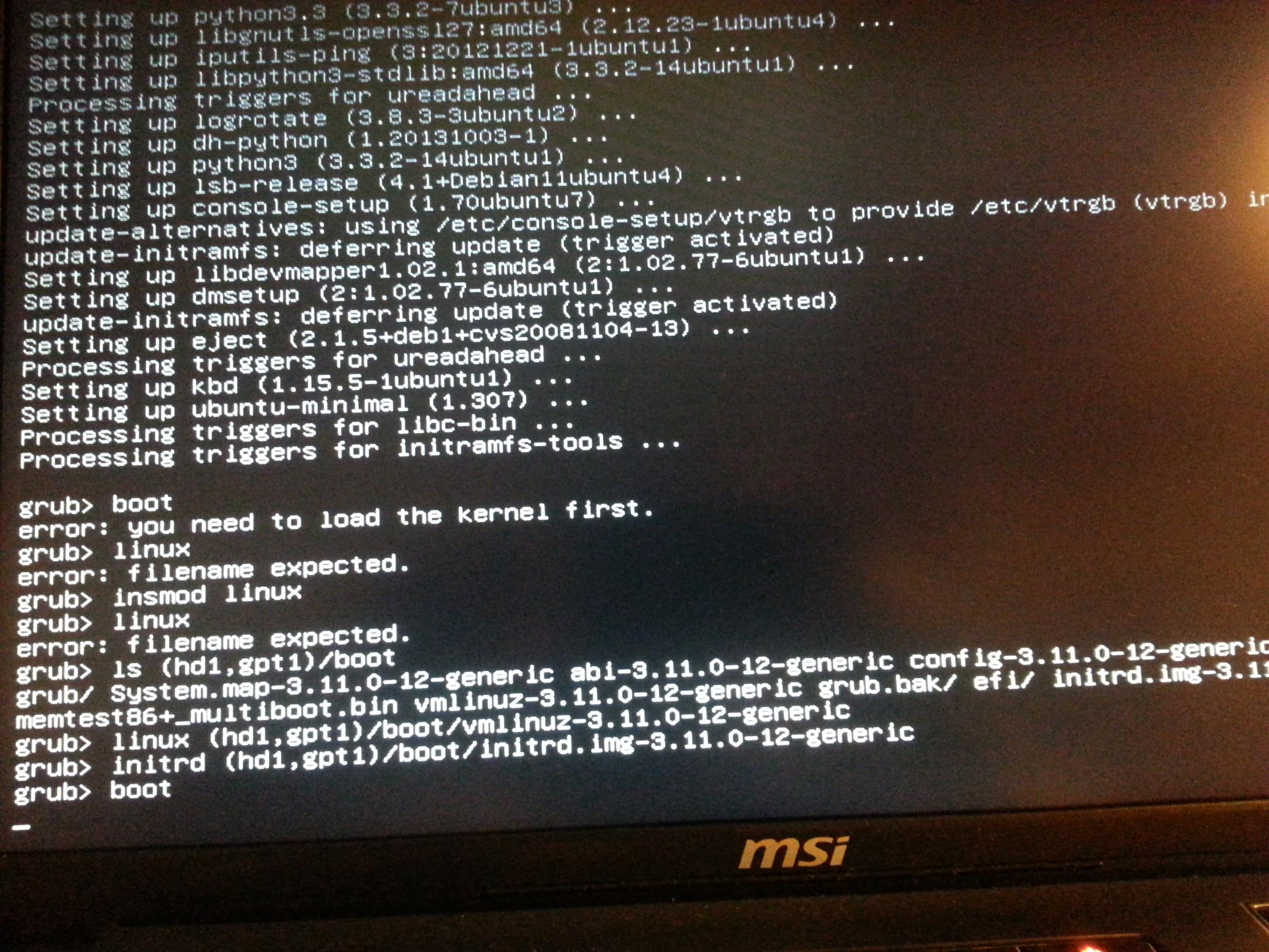

EDIT: was für euch vielleicht auch interessant ist, ich habe grad versucht, den kernel manuell einzubinden. Das ergebnis davon ist, dass er mal wieder nicht weiterkommt. Um trotzdem einen Fehler von mir auszuschliessen, im Anhang das, was ich gemacht habe.
in dem zustand ist er jetzt schon ein paar minuten
hab sowohl mit als auch ohne schon probiert. Nach Grub geht der boot einfach nicht weiter.
