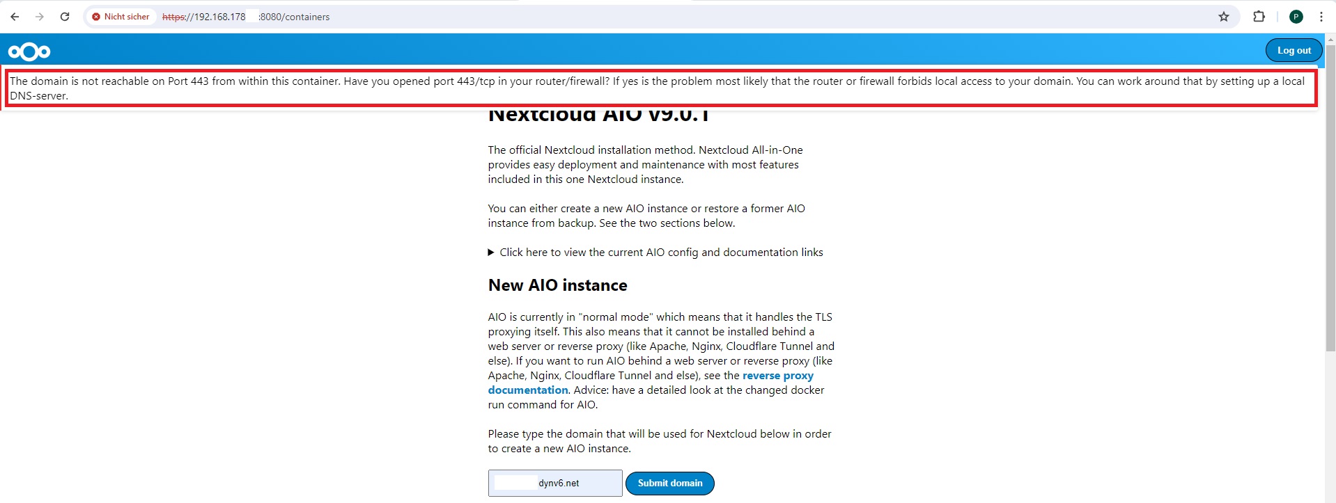

Habe mit DDClient eine Dyndns verknüpft. Nur irgendwie komme ich über diese nicht auf die Nextcloud. Bzw gibt er mir den Fehler beim Web Install "The domain is not reachable on Port 443 from within this container. Have you opened port 443/tcp in your router/firewall? If yes is the problem most likely that the router or firewall forbids local access to your domain. You can work around that by setting up a local DNS-server."

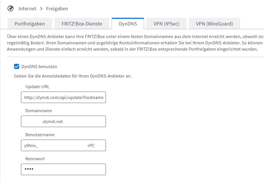

ich habe in der Fritzbox meine DynDns-Daten angegeben. Danach kam ich über die DNS-Eingabe in chrome etc, auf die Fritzbox anmeldeseite... Auch über Handy und Mobile Daten.

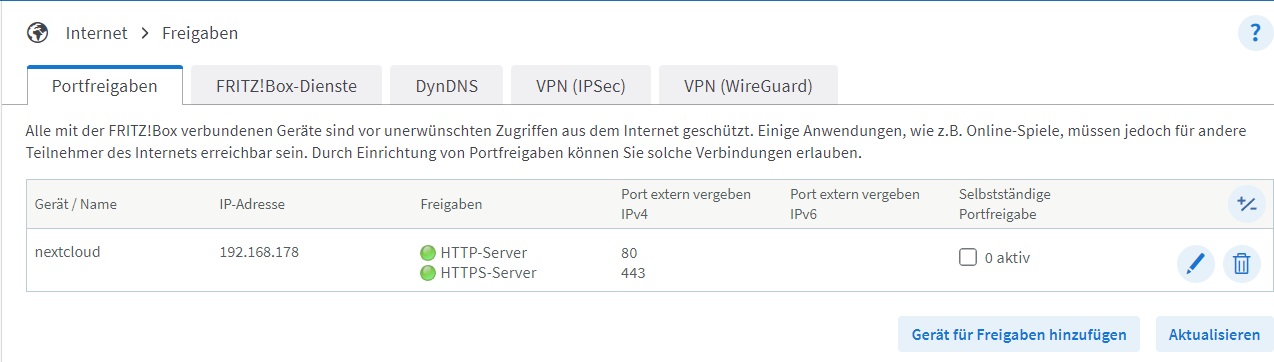

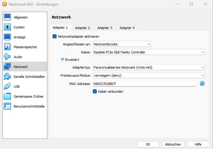

Zeige uns doch mal Fakten, Portweiterleitung von der FritzBox mit Angaben was wo hin weitergeleitet wird, Netzwerkeinrichtung der VM in VirtualBox, das ganze per Screenshot.

anbei die Bilder der FritzBox DynDns, Portweiterleitung und Netzwerk der VMBox.
So komme ich auch per Putty auf die VM-Box und die Nextcloud "installationsseite" der Internen IP über Port 8080. Diese sieht dann wie folgt aus auf Bild 4.
Hier ist auch zu erkennen, dass er sagt, der Port 443 wäre nicht offen?!
