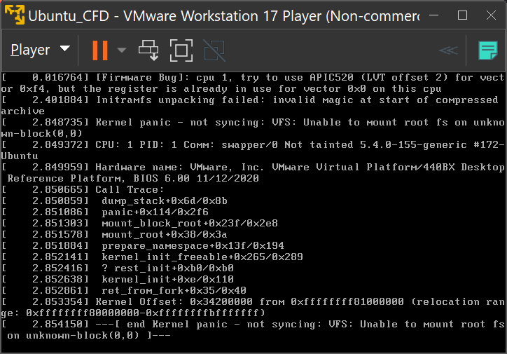

ich benötige mal wieder euer Schwarmwissen. Ich habe hier auf dem alten Laptop (W10) schon seit längerem eine Ubuntu VM. Diese möchte ich jetzt auf meinem neuen Laptop (W11) weiterverwenden, allerdings startet die VM nicht auf dem neuen Gerät.
Hat eventuell jemand eine Idee?

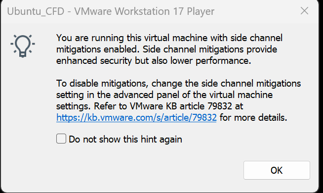

P.s. Beim Starten von VMWare bekomme ich übrigens einen Verweiß auf diese Seite hier:
https://kb.vmware.com/s/article/79832
Interessanterweise bekomme ich diesen Hinweiß auf meinem alten Laptop (inkl. gleicher Version von VMWare) nicht.

Das ist die Meldung die ich direkt beim Starten erhalte. Eine Neuinstallation von VMware hat nichts gebracht.
Interessanterweise starten frisch erstellte VMs problemlos, selbst mit Kernelisolierung.

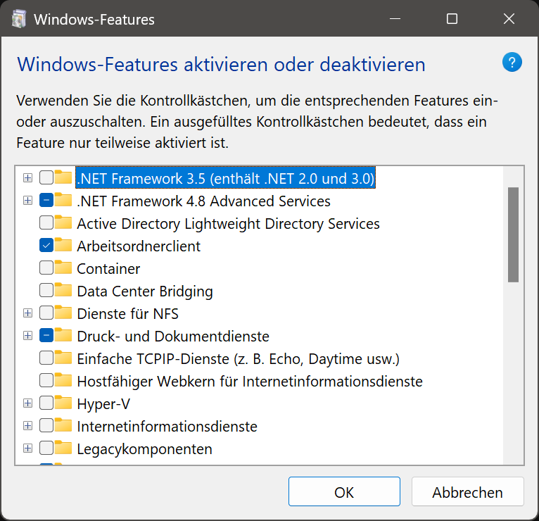

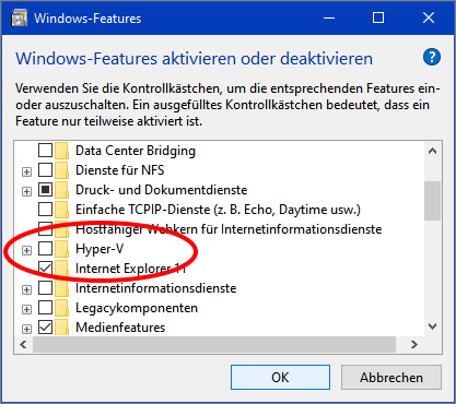

Da ist wohl Hyper-V aktiviert, mal den Haken rausnehmen und Rechner neu starten

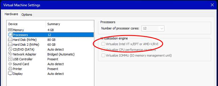

In den Einstellungen der virtuellen Maschine gibt es noch ein Menü, da muß die Virtualisierung abgehakt sein
Pete11 schrieb:
Ist im BIOS die Virtualisierung eingeschaltet?
Das müsste alles funktionieren da ich vorhin testweise ein Debian installiert habe. Null Probleme bei einer neuen VM :confused_alt:
Edit: Ja, der Teil ist auch abgehakt da ansonsten gar nichts geht^^ (Device doesn't support nested virtualisation oder so ähnlich stand da)
