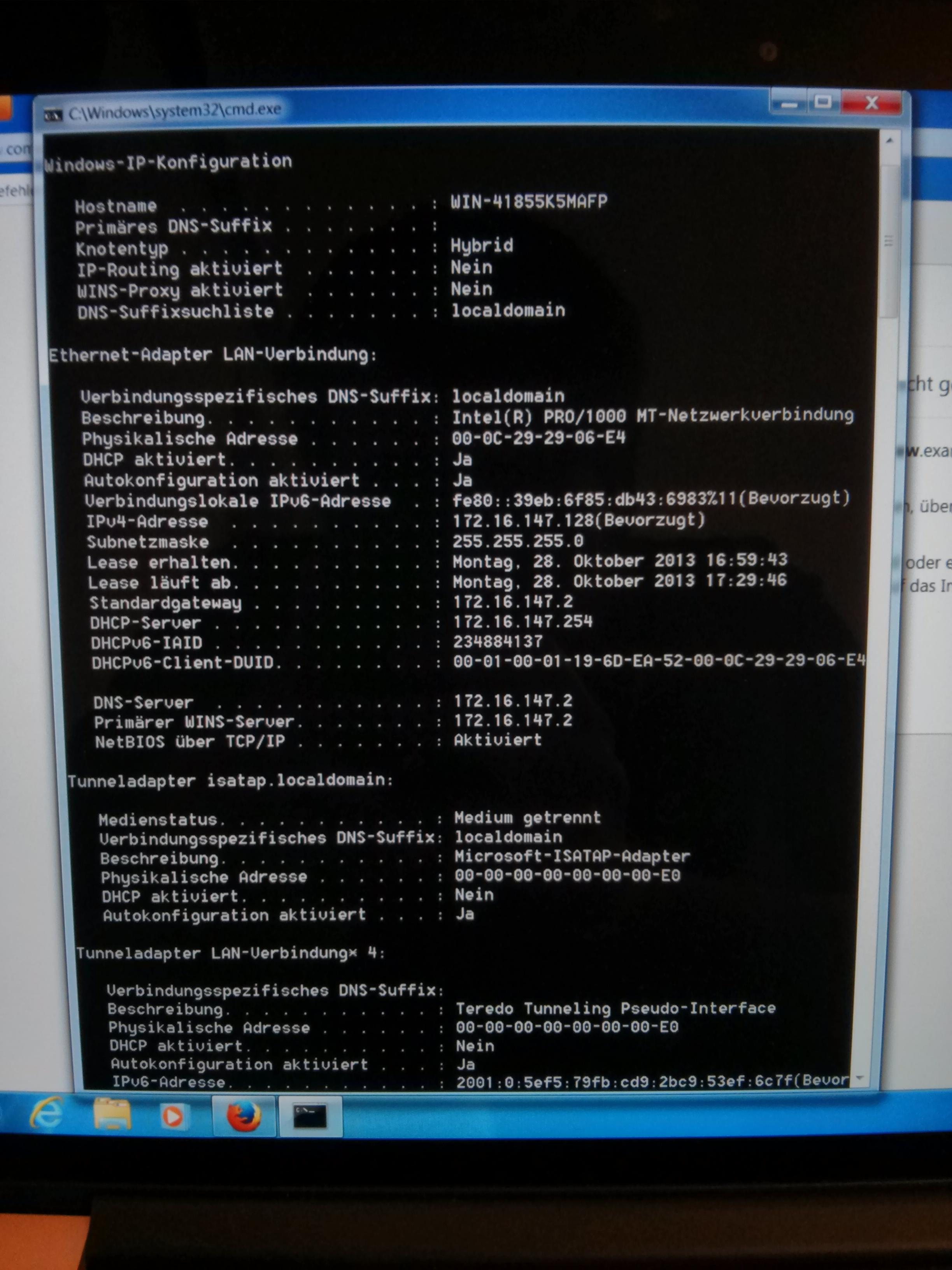

Ping auf 8.8.8.8 funktioniert!
hier CMD

Wer oder was ist die .2 ? Und wer oder was ist die .254?
Und mit was gehst du ins Internet? Eventuell dem Router noch beibringen, das die .128 ins Internet darf.
