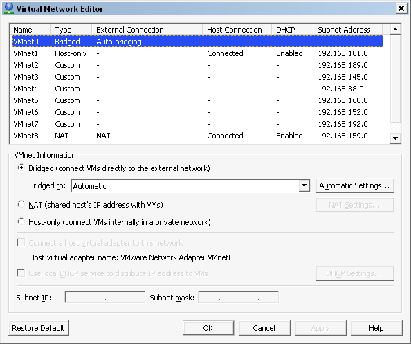

Ich vermute mal du nutzt Workstation. Dort entstehen die meisten Fehler, im Netzwerk Editor, den VMWare standardmäßig mit bringt. Am besten läuft es, wenn dein Host System eine Verbindung zum Router hat und die VMNet0 auf den Adapter einstellst, der die Verbindung hat. Die virtuelle Maschine dann noch editieren und auf "Auto-Bridging" stellen und es sollte funktionieren.

Also auf dem ServerNotebook sieht der Network Editor so aus wie Du mir mit dem Bild da gezeigt hast. Im Editor ist es auch wie auf dem Bild: VMnet0 - Bridged - Auto-bridging - - - Adapter hab ich auch denn ausgewählt welcher auf dem Host OS genutzt wird, wo ich die Verbindung zum Router hinkriege. Jedoch klappt es nicht!

Könntest du mal für eine Maschine Screens deines Network Editors und der Konfigurationsseite einer der virtuellen Maschine machen? Vleicht lässt sich ein Fehler identifizieren.

der Network Editor ist genau wie bei deinem Bild eingestellt. VMnet0 - Type: Bridged- External Connction: Broadcom NetXtreme Gigabit. Der Rest wie auf dem Bild!

Ok, Einstellung von VMWare scheinen richtig.
