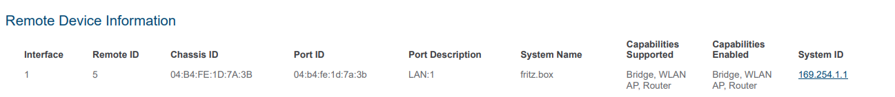

Wie kommt die Adresse denn dahin?
CU
redjack
Reaktionen: Simonte

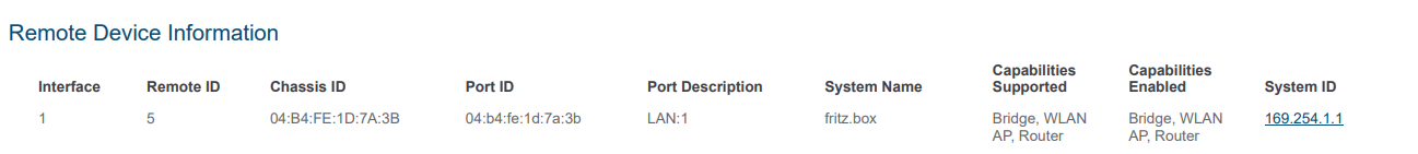

Ich würde mir darüber gar keine Gedanken machen. Wird damit zu tun haben und wie sie ausgelesen wird:
https://avm.de/service/wissensdaten.../1_Benutzeroberflache-der-FRITZ-Box-aufrufen/ (Ist bei allen FBs so, nicht nur bei der 7590). 169.254.1.1 ist einfach ein dauerhaft vorhandenes Interface der FB.
Also im Log ist mir nichts aufgefallen. Da steht aber auch wenig drin, wenn man bedenkt, dass ein Reboot kaum mehr im Log auslöst, als dass durch PoE auf 4 und 6 der Link hoch kommt. Da steht nicht mal, dass dort überhaupt PoE geliefert wird oder sonst was. Ohne die Konfig querzulesen, weiß man das nicht. Leider wenig aussagekräftig die PDF.

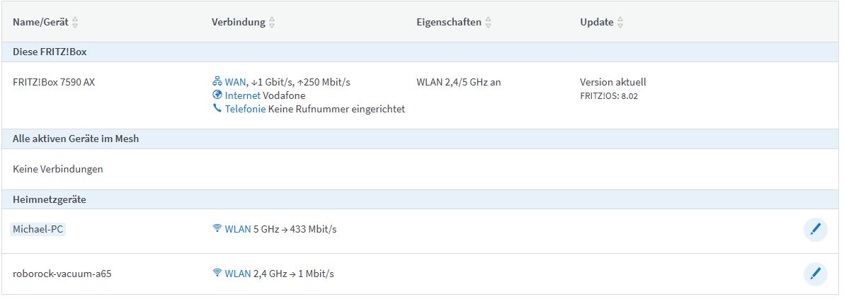

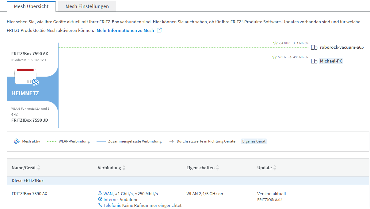

Bitte poste uns die „Mesh-Übersicht ← Heimnetz ← fritz.box“ als Screenshot, idealerweise nicht von einem Smartphone oder Tablet sondern einem Computer aus.

@norKoeri Hier mal die Mesh-Übersicht aus der Fritzbox (aktuell Fehlerfall)

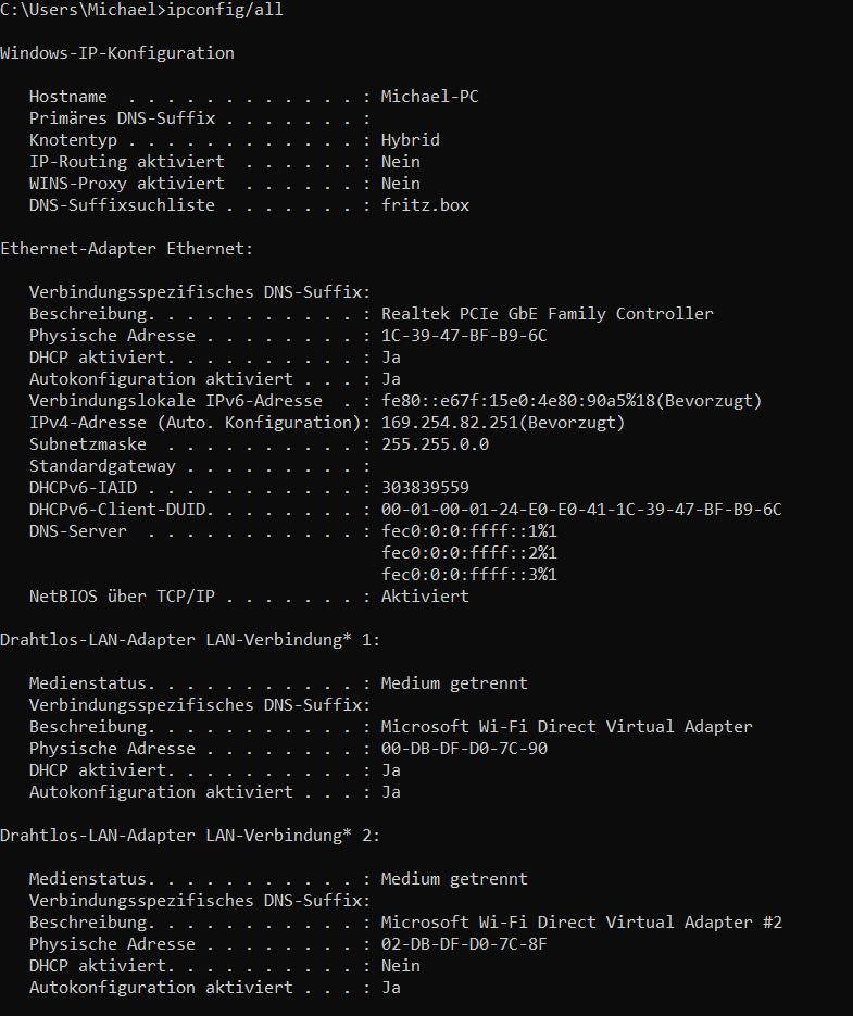

Das Problem ist im Fehlerfall, selbst wenn ich mir selbst eine IP-Adresse zuweise komme ich nicht auf den Switch. Ich erreiche ihn einfach nicht und kann leider auch keinen Log ankucken. Er ist wie tot.

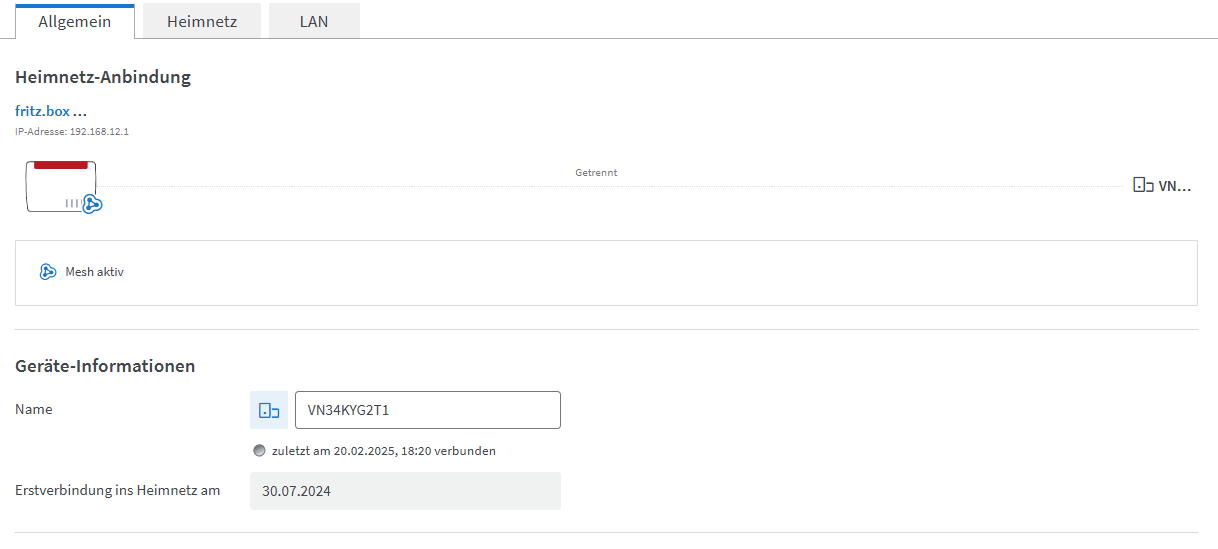

Habe mich dann auf die Fritzbox eingelogt um quasi von der anderen Seite zu sehen, was mit dem Switch los ist. Die Fritzbox sagt mir zwar, dass etwas in den beiden LAN-buchsen hardware mäßig steckt, aber sie sagt mir auch, dass die Verbindung zum Switch getrennt wurde und auch nach dem Einschalten des Switches noch immer getrennt ist.
So sieht die Verbindung über die Fritzbox aus, wenn der Switch im Fehlerfall hochgefahren ist.

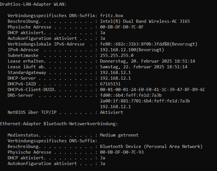

Hier noch das ipconfig/ all im Fehlerfall:
