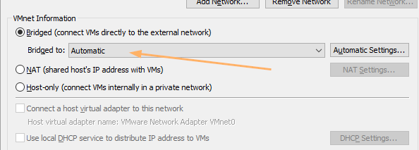

Konfiguration Netzwerkkarte Gast -> Bridged (Automatic)

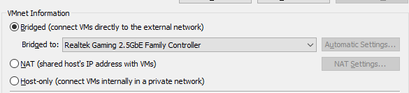

Stelle im Virtual Network Editor die Defaults wieder her und dann legst Du fuer die Bridge genau das Netzwerkinterface fest ueber welches die Bridge laufen soll. Also unstellen von Automatic auf das Gewuenschte.
Bei mir.
Wenn ich das bei mir nicht mache, gibt es immer wieder mal netzwerktechnische Aussetzer in den VM.
Eventuell bei Dir auch Ausloeser. @Rachmaninov
