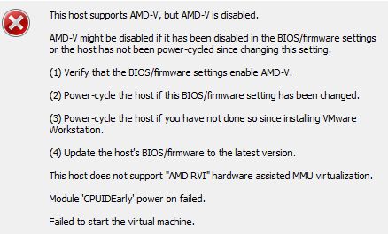

hmmm... wo ist denn mein Text geblieben? Also dann nachfolgend nochmal meine originale Frage:
hei,
habe einen neuen PC mit einem AMD 2700x und einem "MSI X470 GAMING PRO CARBON AC (MS-7B78) (AM4) - Motherboard" und wollte dort die ne Virtualisierung testen . VMWware meldet aber beim Start einen Fehler:
"This host supports AMD-V, but AMD-V is disabled.
AMD-V might be disabled if it has been disabled in the BIOS/firmware settings or the host has not been power-cycled since changing this setting.
(1) Verify that the BIOS/firmware settings enable AMD-V.
(2) Power-cycle the host if this BIOS/firmware setting has been changed.
(3) Power-cycle the host if you have not done so since installing VMware Workstation.
(4) Update the host's BIOS/firmware to the latest version.
This host does not support "AMD RVI" hardware assisted MMU virtualization.
Module 'CPUIDEarly' power on failed.
Failed to start the virtual machine."
Habe nachgeschaut. Im Bios wird gemeldete, dass diese Funktion eingeschaltet ist. Interessanterweise gibt es keine Moeglichkeit, das ab zu schalten. Bios ist die neueste erhaeltiche Version (1.30) installiert. Habe Windows 10 in der aller aktuellsten Insider (SkipAhead)-Version installiert. Auch die Hyper-V-Geschichten unter "Windwos-Features aktivieren" ist installiert. Speccy sagt unter Motherboard-Eigenschaften auch das Virtualization "supportet/enabled" ist. Auch habe ich in den "Virtual Machine Settings" unter Procesors die Option "Virtualize Intel VT -x/EPT or AMD-V/RVI" eingeschaltet.
Ich weiss jetzt einfach nicht mehr weiter. Habe mal ein paar Bild mit dran gehaengt, die alle Information beinhalten. Wer kann mir helfen?
danke
pit"

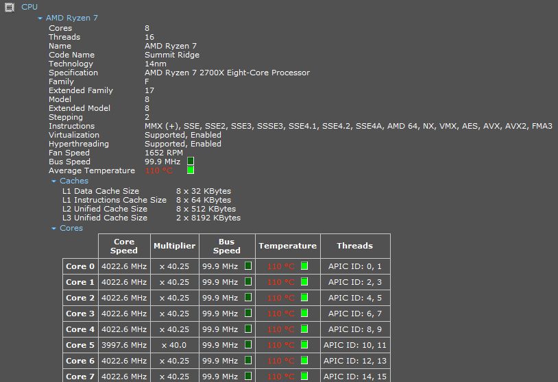

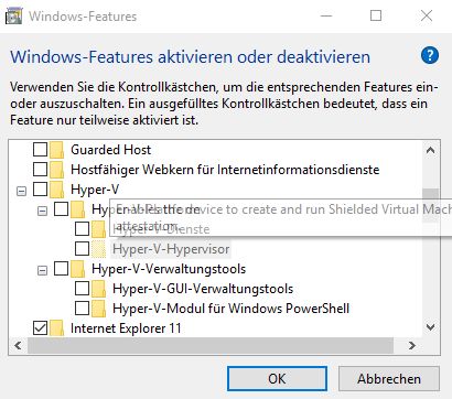

deaktivier Hyper-V, denke das kommt sich mit AMD-V in die Quere (ist bei Intel genau so)
allerdings solltest du dir sehr viel mehr sorgen um deine Temperaturen machen

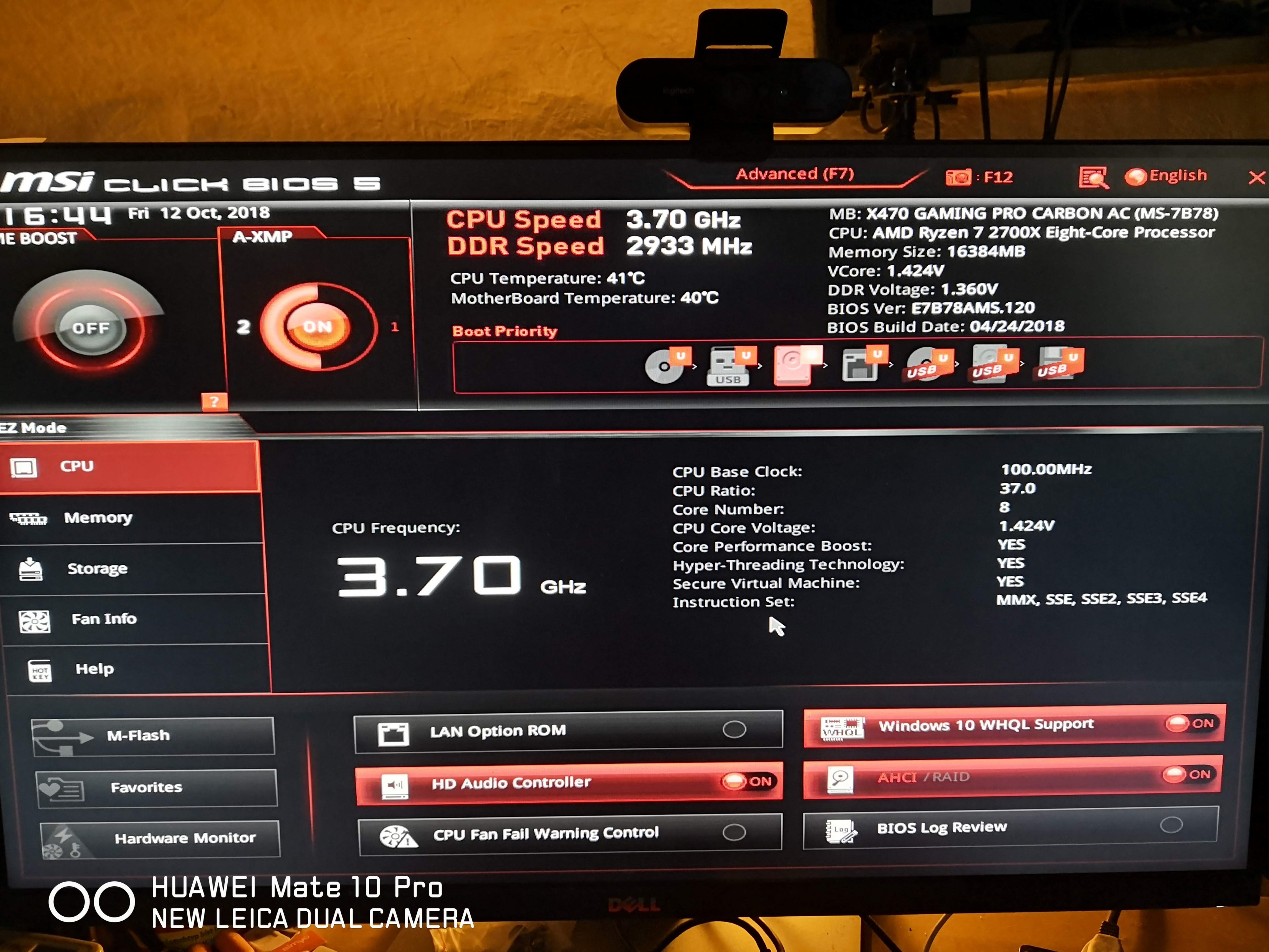

die option im BIOS auf AMD systemen heißt normalerweise "SVM Mode", und bei meinen MSI AM4 boards kann ich sie auch deaktivieren.
aber ich meine auch gelesen zu haben, dass wenn hyper-v installiert ist, andere virtualisierer nicht laufen bzw. probleme haben.

wie geschrieben. Im Bios gib es einen Meldung, dass "Secure Virtual Machine" eingeschaltet ist. Das ist doch die richtige Option, gell? Und wie gesagt, man kann es nur sehen, ich sehen keinen Switch um das evlt. Abschalten zu können. Oder weiss jemand von euch, wie/wo man das hier in diesem Bios finden kann. Ich meine, alles durchgeschaut zu haben. Habe mal ein Foto angefuegt.
hmmm.... ja stimmt, die waren wirlich etwas zu hoch. Kann das sein? 110 Grad Celcisus? Das Zeichen dahinter ist aber gruen. Wahrscheinlich sind das Fahrheit statt Celsius. Kann mir nicht vorstellen, das mein PC mit ner Temperatur von 110 Grad Celsius am Prozessor noch laeuft, gell?
Ich werde das mal jetzt versuchen mit dem Deaktivieren von dem "Hyper-Kram". Muss ich dort ALLES wegmachen? Habe mal ein Screenshot angefuegt. So richtig?
nee, alles nichts gebracht. Den kompletten "Hyper-V"-Kram rausgeschmissen und neu gestartet. Immer noch die gleiche Fehlermledung.

also ich habe u.a. ein MSI X470 Gaming Plus und im handbuch dazu steht genau beschrieben, wo sich die "SVM Mode" option versteckt. aber scheint bei dir ja eh aktiviert zu sein, also sollte es auch daran nicht liegen.
kannst ja mal im BIOS nach der option "IOMMU Mode" gucken, vielleicht liegt es daran.

das mit Fahrenheit kommt hin, 110°F ~ 43°C wobei das wiederum ein wenig niedrig is wenn der überall mit 4,0Ghz läuft (und die Anzeige sagt ja °C, aber 110°C dürfte das Ding schon längst in die Notausschaltung gebracht haben)

Hmm mir fällt gerade auf im ersten Post steht im zweiten Screenshot dass Virtualisierung supported und eingeschaltet ist. Von daher kann es eigentlich nicht mehr an einer BIOS einstellung liegen. Sollte eigentlich bedeuten dass AMD-V aktiv ist.
Hyper-V hast du ja schon runter geworfen. Hast du vielleicht noch Virtual Box oder irgendwas anderes drauf?

oh mann, habe noch weiter gegoogelet, weil es mich einfach nicht losgelassen hast. Habe diese Seite hier gefunden: https://forum-en.msi.com/index.php?topic=309443.0 . Und tatsaechlich, die OC-Geschichte ist bei mir komplett "untergegangen" beim durchspielen der Bios-Optionen. Und wie hier beschrieben, war die entsprechende Option tatsaechlich nicht eingeschaltet. Nach dem Einschalten geht es jetzt.

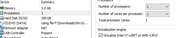

ja, anscheind aber doch. Obwohl angezeigt wird, das es enabled ist, war es tatsaechlich aus im Bios. Aber mal noch ne andere Frage zu der Option in VMWare mit "Virtualize Intel VT -x/EPT or AMD-V/RVI" . Hatte die zur Installation von einem virtuellen Windows 10 erstmal ausgeschalteet gehabt. Habe aber in einem Installationsvideo auf Youtube gesehen, wie der Anwender nach der Installation diese Option eingeschaltet hat. Weiss jemand evlt. genauer was diese Option bewirkt und ob man sie jetzt besser ein- oder ausgeschaltet laesst?

"Virtualize Intel VT -x/EPT or AMD-V/RVI" brauchst du nur, wenn du in einer VM ein Virtualisierungssystem nutzen willst. Also quasi eine VM in einer VM laufen lassen willst.
