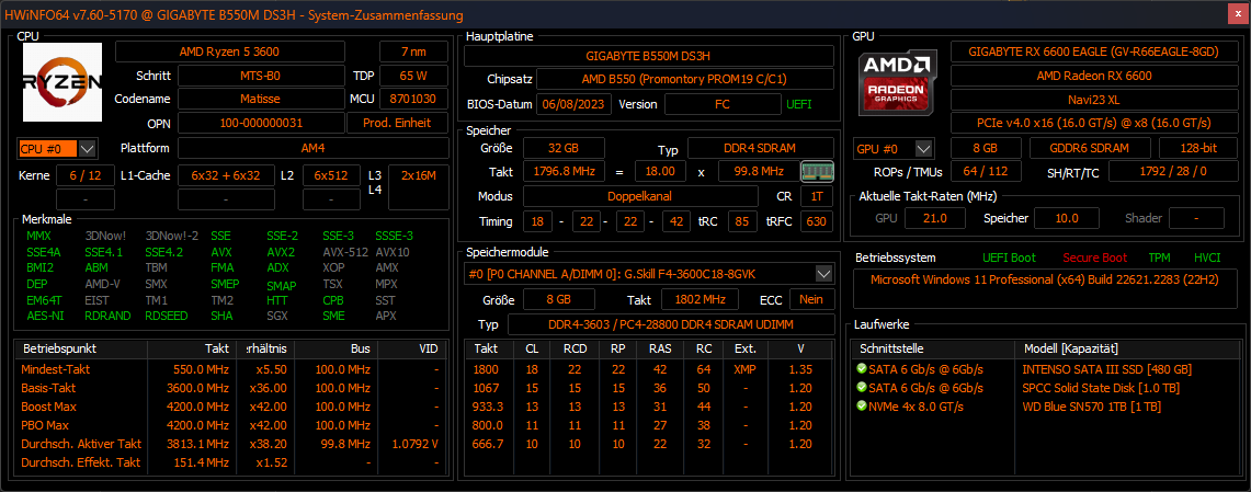

Kuck mal genau "AMD-V" ist grau. (deaktiviert oder nicht unterstützt)
Mach mal einen kompletten Screenshot von HWInfo, was steht rechts bei Betriebsystem?
Ist HVCI bei dir aus? (Das könnte es blockieren.)
Ist auf jeden Fall eine falsche Einstellung im Bios.
Steht bei Virtualisierung bei dir dort aktiviert oder etwas anderes? (Taskmanager, erweiterte Ansicht, Leistung, CPU)
Welche Hardware (Board, Ram) wird verwendet?, Bios aktuell?, Welches OS?, welche Version?
Stimmt ... HVCI scheint an zu sein:
Task-Manager meldet, "Virtualisierung an":
ChrFr schrieb:
Sollte alles aktuell sein ...
Ich schaue noch einmal ins BIOS und fotografiere die erweiterten Einstelllungen ...
Danke schon mal!
