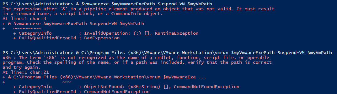

Keine dieser PowerShell-Zeilen tut:
Code:
        $myVmwareExePath Suspend-VM $myVmPath
        $myVmwareExePath -T -ws -stop $myVmPath
        cmd.exe -/c $myvmstopbatchpath "$myVmStopCommand $myvmpath"
        start-process "cmd.exe" "/c $myvmstopbatchpath $myVmStopCommand $myvmpath"

leider nein
was ist denn der Inhalt von $vmwareexe?
Beim zweiten Aufruf fehlen Anführungszeichen (da sind Leerzeichen im Pfad. Das war auch schon bei batch so...)
Also ich kenne das Cmdlet "Suspend-VM" nur aus der Richtung HyperV. Es gibt aber auch nach einer kurzen Suche auch ein Cmdlet von VmWare aus der "PowerCLI", hast du dieses Modul installiert?
powercli-core.readthedocs.io/en/latest/cmd_suspend.html
Reaktionen: Evil E-Lex
nimm mal das Hochkomma (Shift + #). Außerdem heißt die ausführbare Datei nicht nur vmrun, sondern vmrun.exe. Das muss also auch mit rein.
naja... vmrun ist vermutlich keine exe sondern der Ordnername?
Nochmal: was enthalten die Variablen $vmwareexe und $myVmwareExePath?
Das sieht mir irgendwie doppelt gemoppelt aus...

Korben2206 schrieb:
moment, vielleicht ein missverständnis ... gestern hatte ich alle variablen auf "my..." umgestellt. vielleicht habe ich etwas übersehen.
Code:
$myVmPath = $myVmFolderPath+"\"+$myVmVmx
...ist der komplette Pfad zur VM, sprich zur .vmx-Datei
$vmPath => hätte $myVmPath sein sollen; habe ich korrigiert
Code:
$myVmwareExePath="C:\Program Files (x86)\VMware\VMware Workstation\vmrun"
...Pfad zur vmware.exe
Das dürfte auch der Fehler sein. Die Parameter der vmrun.exe unterscheiden sich natürlich zwischen PowerShell und cmd nicht. Es wird ja die gleiche EXE-Datei aufgerufen.
Das erklärt auch die Fehlermeldung
Error: Unrecognized command: Suspend-VM
Die kommt von vmrun.exe, nicht von der PowerShell.
