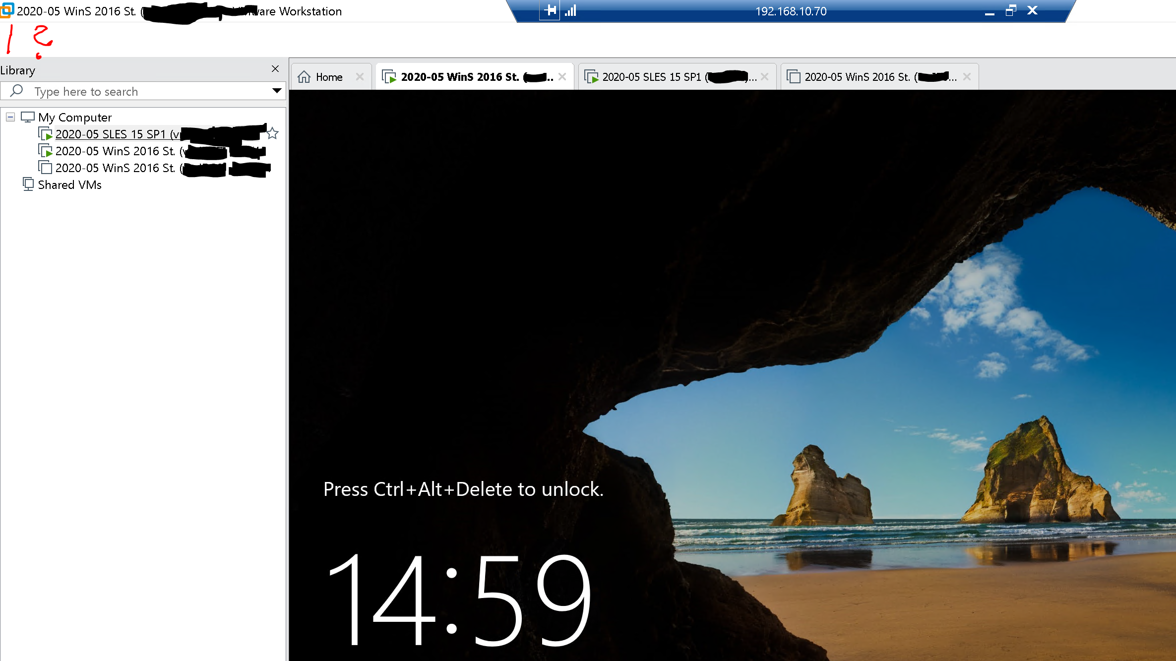

Sobald eine zweite VM (egal welche) dazu kommt, wird VMware so unerträglich langsam, dass ich es schon mehrmals abschießen musste. Mittlerweile habe ich festgestellt, dass sämtliche Eingaben (Klick auf in das VM-Fenster, rechte Maustaste auf die VM links etc.) mit bald 5 Minuten Verzögerung ihre Wirkung zeigen. Teilweise verschwindet sogar die Menüleiste und tausch evtl. irgendwann wieder auf (s. Bild)

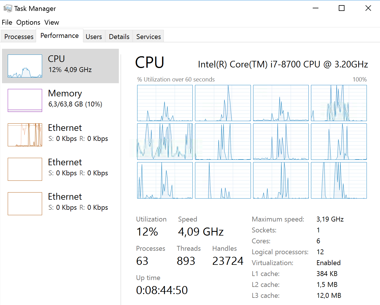

Gleizeitig langweilt sich der CPU und RAM (s. Bild)

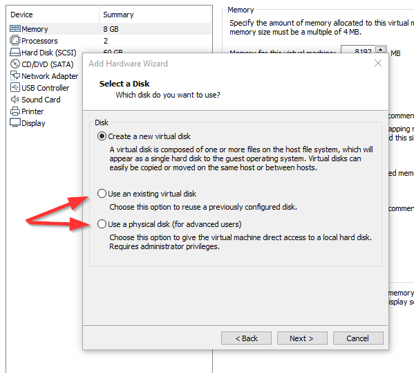

Wieviel RAM gibt Du den VM? Und es ist kein gemeinsames Laufwerk fuer alle VM im Spiel und es ist auch kein physikalisches LW gemeinsam in den VM verbunden? Im Ereignisprotokoll was zu finden?

ach so, sorry: die zwei bzw. drei VM's liegen physisch alles auf derselben SSD, falls Du das meinst.
Vermutlich also nicht.
Ich meine wirklich, das eventuell jede VM z.B. ein virtuelles oder lokales Laufwerk eingebunden hat welches auch von der anderen VM benutzt wird.

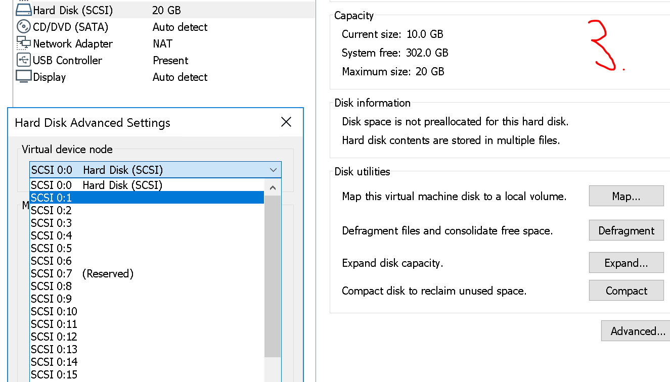

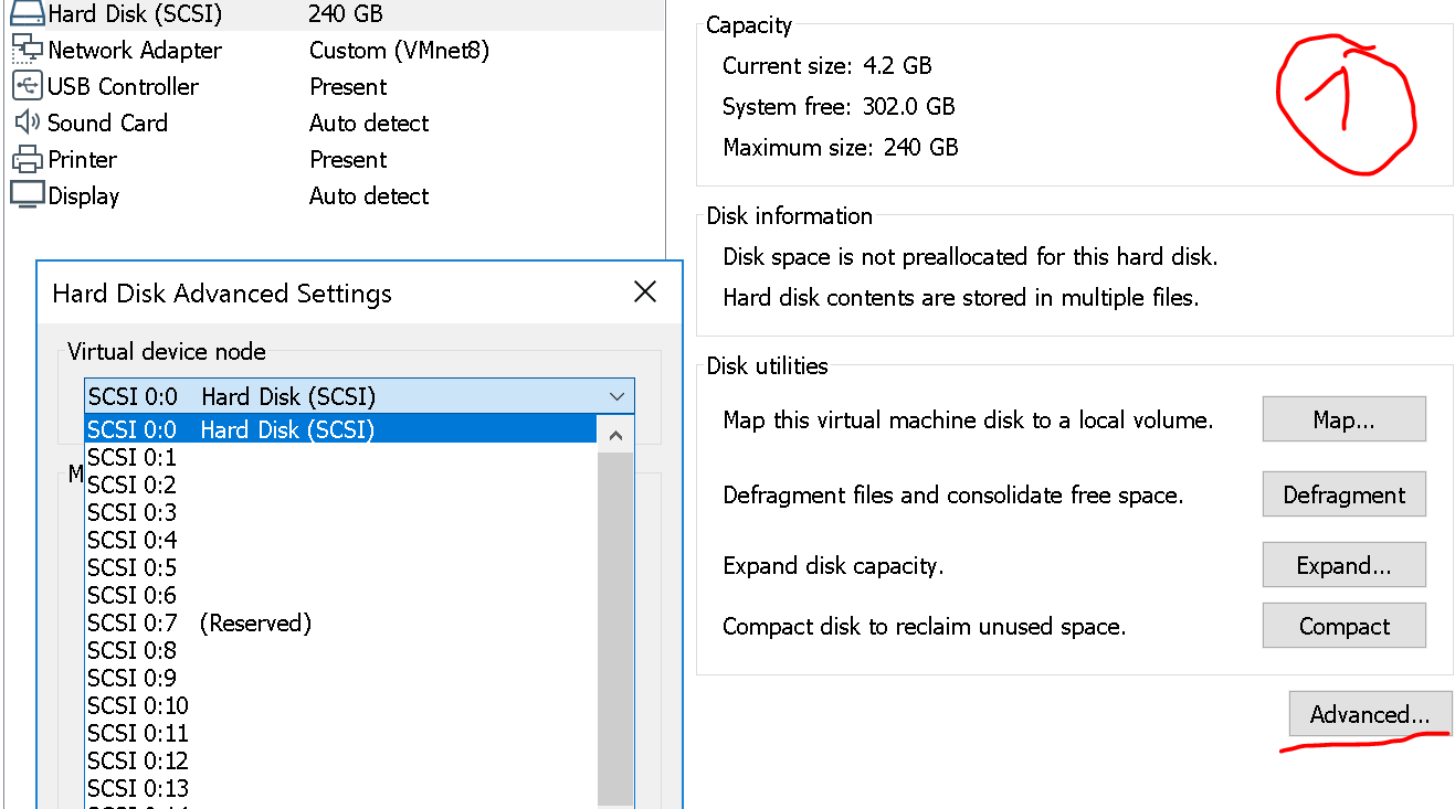

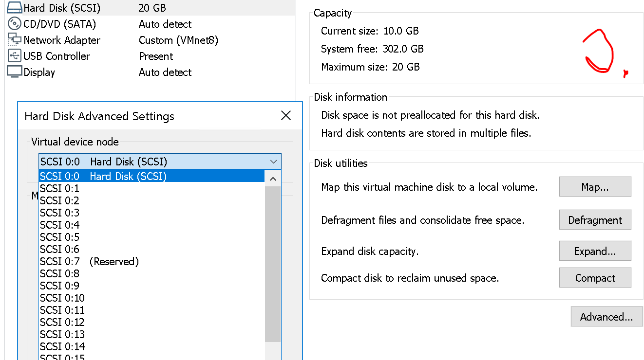

hmm, hier die Einstellungen: Dein Hinweis macht mich insofern stutzig, als dass ich anfangs beim Hochfahren der zweiten VM eine Fehlermeldung bekam al à "Device SCSI0:1 kann nicht verbunden werden" ... jetzt sieht man in den Einstellungen aber, dass es immer SCSI0:0 ist
Ich habe bei der Installation die Standard-Einstellungen genommen und mich ehrlich gesagt noch NIE um die Festplatten geschert :-/
Falls das das Problem ist: Kann ich das irgendwie umstellen oder muss ich die VM's neu aufsetzen?

Warum hat der eine Virtuelle Datentraeger 240 Gbyte? Wenn das stimmt und diese VM rennt, Du eine weitere startest, ist das lokale Dateisystem so gut wie zu.
240 plus 20 plus das was dann noch kommt. Du hast da nur runde 300.

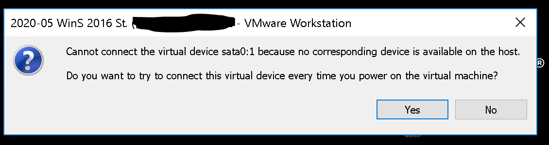

@sikarr habe die VM auf ein anderes Laufwerk kopiert; selbes Problem ... erste VM läuft wie Schmitz' Katze, sobald ich die zweite (also jene auf dem anderen LW) starte = freeze.
Dafür konnte ich dieses Mal die Fehlermeldung festhalten (die kam nämlich jetzt neu bei der kopierten VM).
