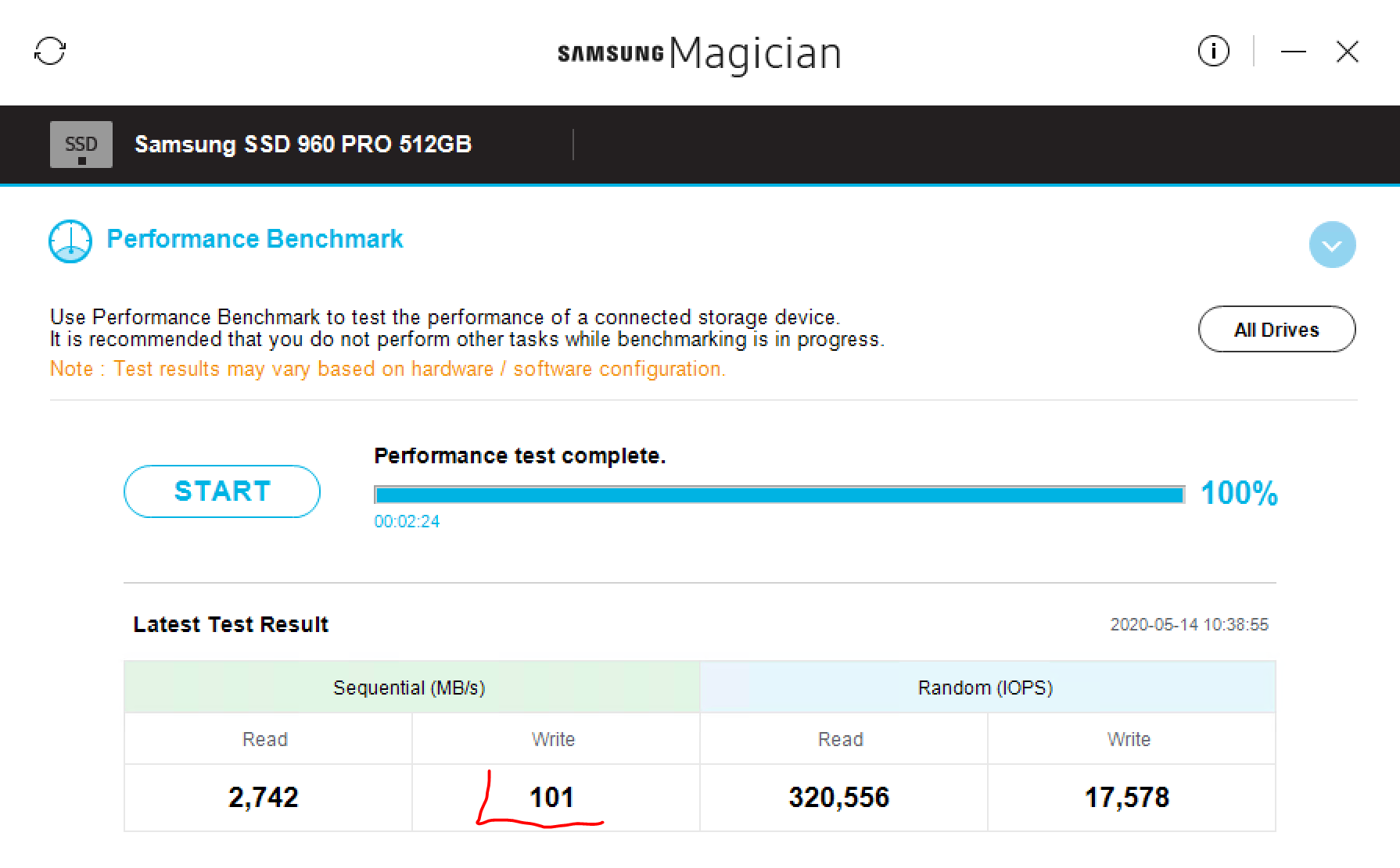

Ich bin mal gerade noch über dieses Samsung-Tool gestolpert ... ich würde sagen: "da haben wir den Salat"
... oder hier: selbes Problem. Verdammt.

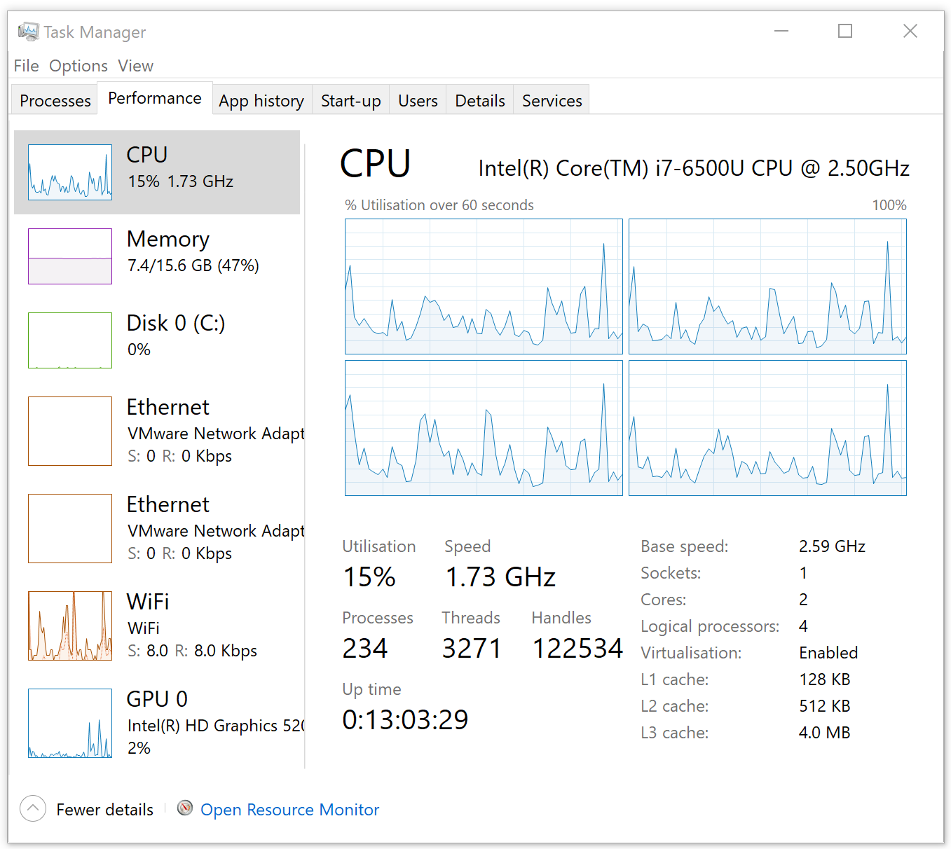

So, abschließendes Test-Ergebnis:
Ich habe diese 3 VM's (1 x Linux, 2 x Windows Server 2016) auf mein Notebook kopiert. So sah die Systemlast vorher aus:
Sobald alle 3 Syteme hochgefahren waren, so:
(ich musste natürlich die CPU- und RAM-Einstellungen anpassen: Jede VM hat 1 CPU mit 4 Kernen zugewiesen bekommen; damit wäre bewiesen, dass beim CPU over-commitment kein Problem ist ... es wird halt ggf. nur alles langsam ... beim RAM hingegen - so war meine Erinnerung - sollte man Überschneidungen tunlichst unterlassen; folglich hat jede VM nur 2 GB bekommen ... wobei diese von der VM auch nur genutzt werden, wenn sie überhaupt benötigt werden)

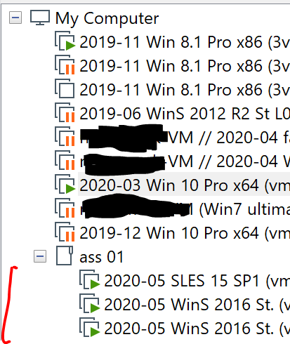

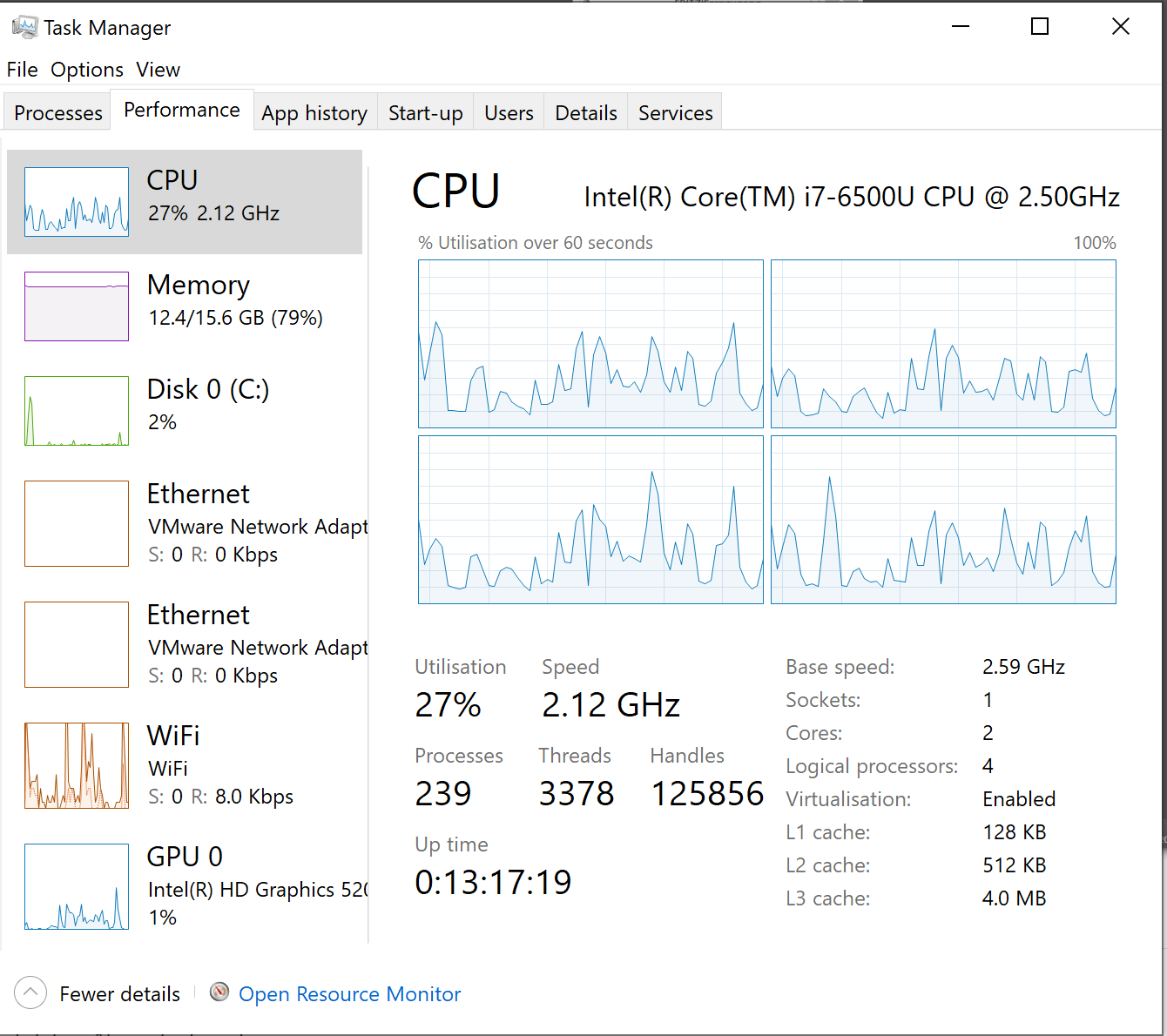

Dann habe ich noch zwei weitere, regelmäßig verwendete VM's noch hinzugenommen:
Die VM-Arten sind diesem Bild zu entnehmen (die roten sind jene vom Server mit der SSD):

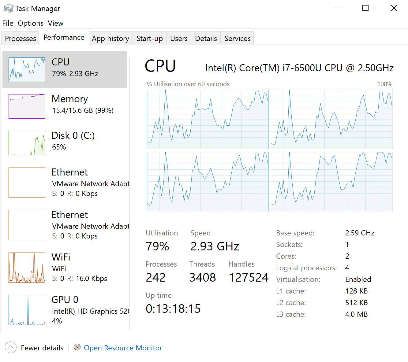

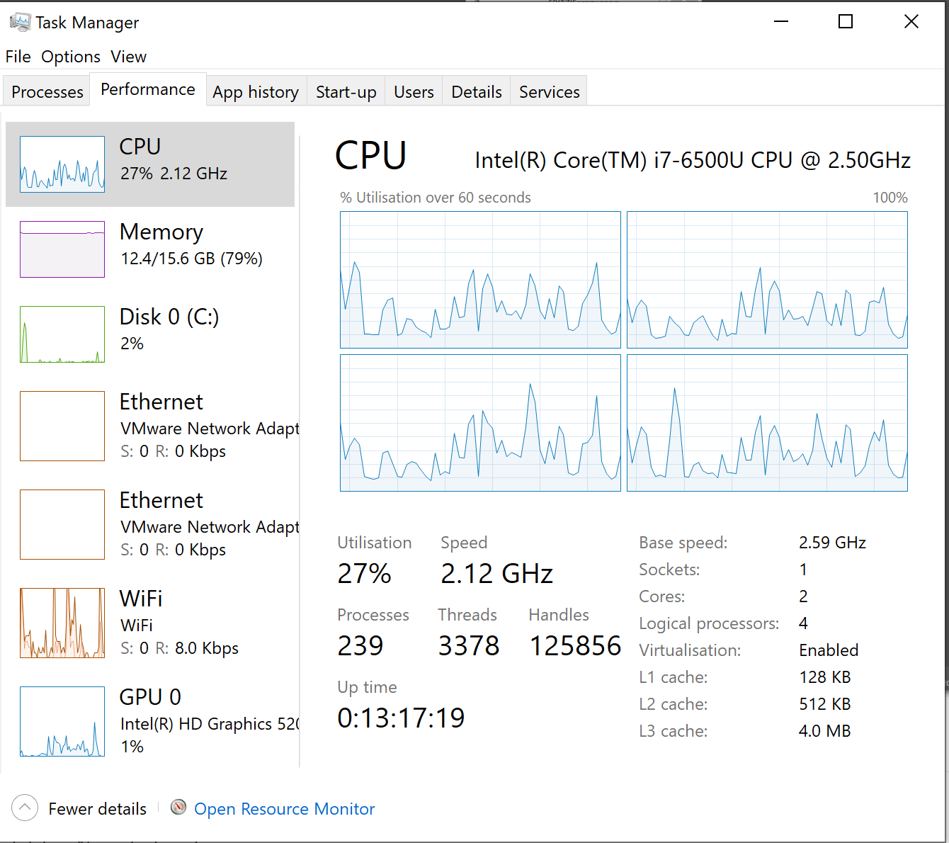

Und das Ganze, obwohl auf dem Notebook auch ein gewisses Grundrauschen war und ist.
Und das lief nach wie vor okay; die VM's selbst ganz leicht ruckelig wie aber üblich. Okay, der Lüfter ist hörbar geworden ... der kühlt, glaube ich, auch den RAM.
Notebook: DELL xps13, 9350, Intel i7,6500U, 16GB RAM 3,5 Jahre alt, 2TB Western Digital Blue-SSD
Hinweis zur SSD: Die VM's liegen auf einer verschlüsselten Partition (was ja auch nochmal Performance frisst) und wird deshalb im Task-Manager oben nicht angezeigt ... hätte in den Resourcen-Monitor schauen können ... habe ich vergessen)
