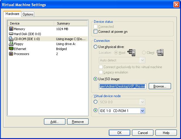

ich habe mir den VMware Server 1.0.3build-44356 installiert. Linux Ubuntu läuft einwandfrei, auch wenn ich es schade finde, das zb die WLAN karte nicht erkannt wird.
Jetzt würde ich gerade XP Pro als virtuelles BS installieren.
Mein richtiges betriebssystem ist ebenfalls XP Pro. Leider habe ich kein DVD laufwerk, deswegen habe ich mir mit Nero 7 ein Image von XP Pro gemacht und Verweise darauf.
Nun kommt aber wenn ich XP Pro starten will ein fehler, bzw. es geht nicht weiter: Klick .
Woran liegt das?

das problem besteht weiterhin, auch mit "Connect at poweron".
Kann es sein das die iso, die ich mit nero erstellt habe, nicht bootfähig ist?
problem gelöst:
habe die iso mit deomon tools gemountet. zusammen mit "Connect at poweron" und "legacy emulation" beginnt die installation.
