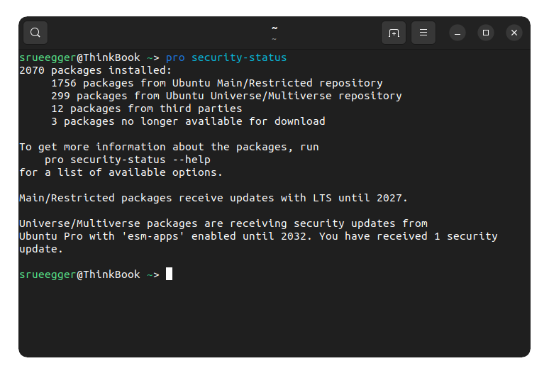

Mit folgendem Befehl bekommt ihr eine Übersicht - über die Sicherheit der installierten Pakete:
Bash:
pro security-status
Bei mir sieht das z.b. so aus:
