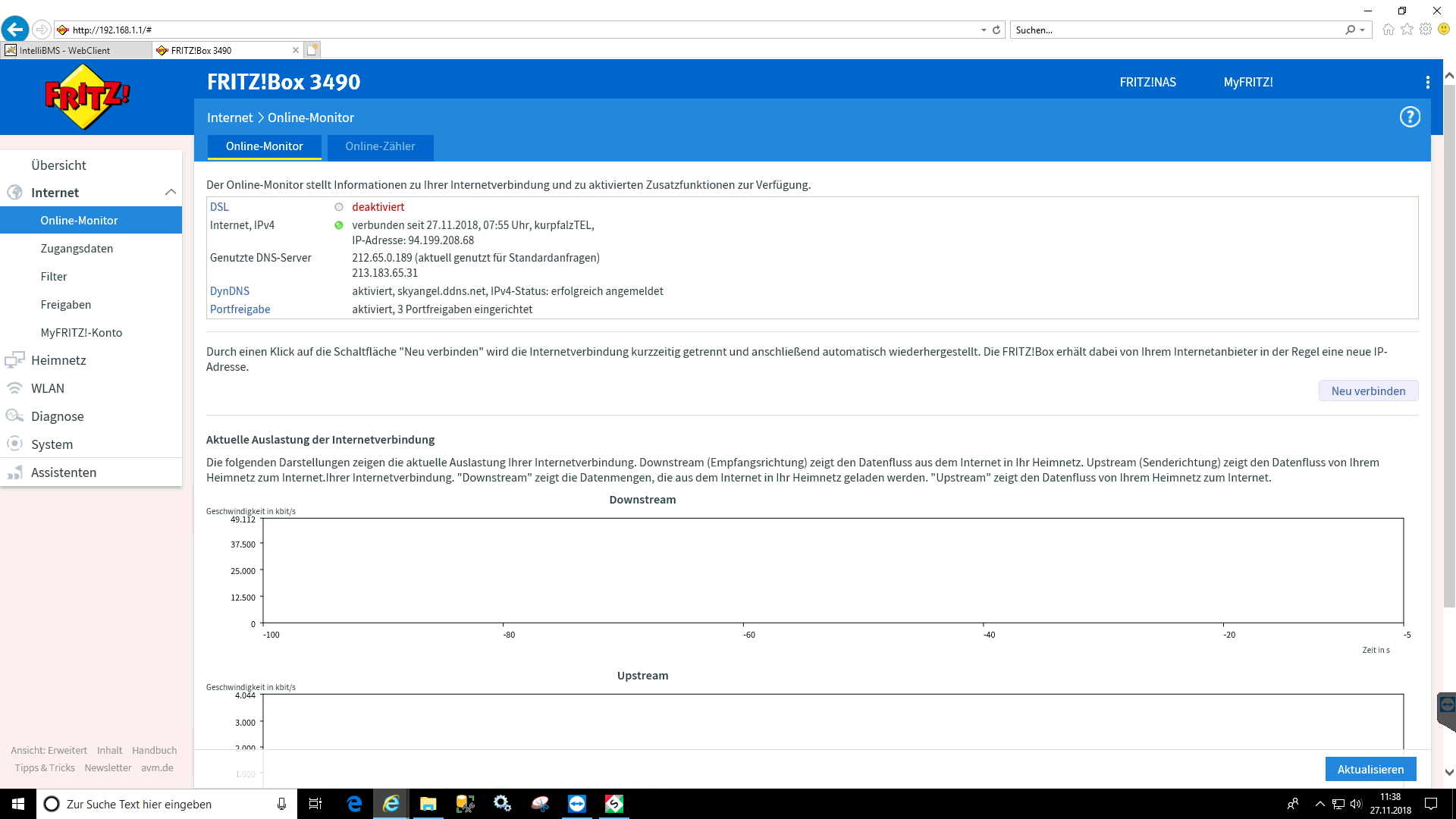

Dann stellt sich jetzt immernoch die Frage, ob du einen DSlite-Anschluss hast oder nicht. Das sollte auf der Übersichtsseite der FritzBox zu sehen sein. (IPv4, IPv6, DualStack oder DSlite)
Teamviewer funktioniert ganz anders, das geht auch ohne direkten Zugriff von Außen (man wird über deren Server umgeleitet).
Bei mir wars mit Glasfaser so, dass es nur einen DS-Lite Anschluss gab. Das bedeutet: eine "echte" IPv6 und eine geteilte IPv4. Damit geht kein Zugriff per IPv4 von Außen. Bei manchen Anbietern kann man eine Umstellung auf normales DualStack (also eigene IPv4 und IPv6) beantragen oder auch gleich eine feste IPv4 kaufen.
Ich hoffe das reicht als Antwort?
Ok, sieht mal aus, als hättest du eine "echte" IPv4-Adresse.

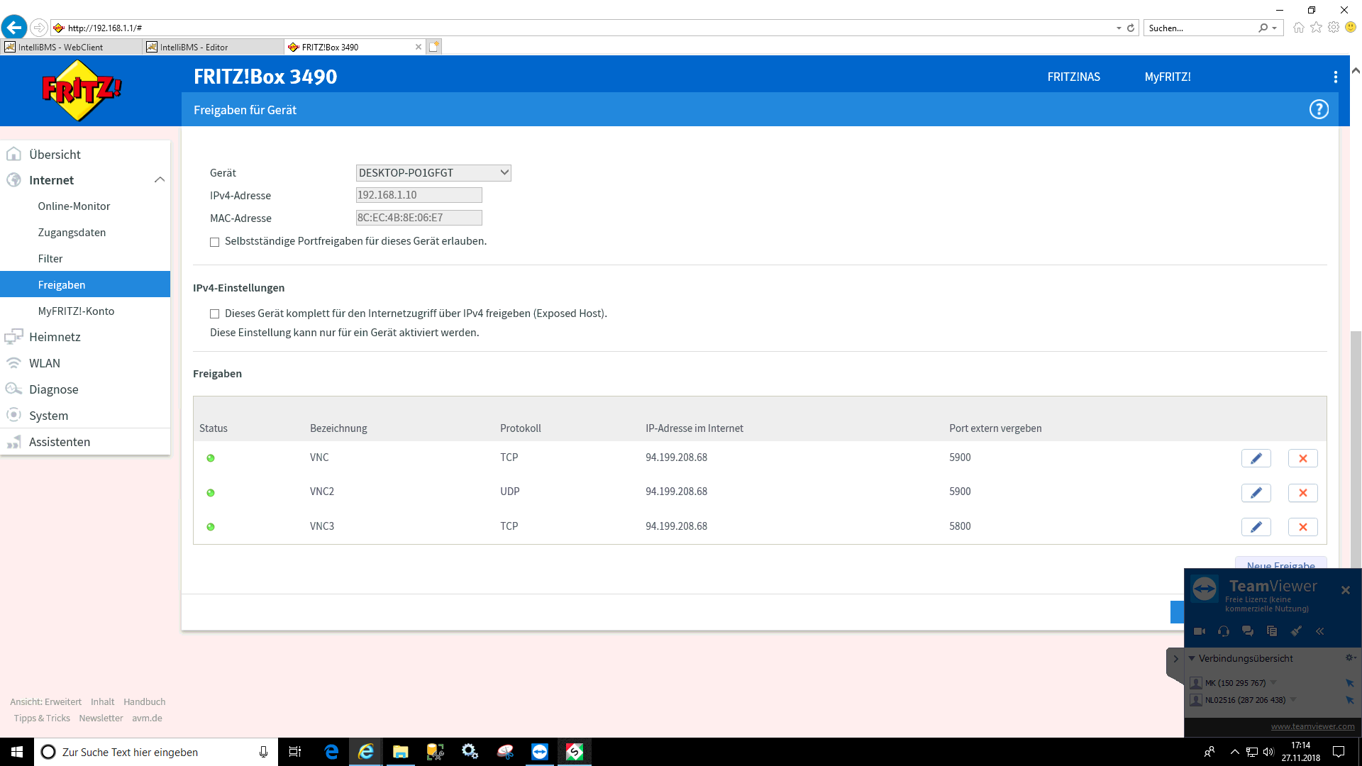

Zeig mal bitte die Portfreigaben an der Fritzbox. Wenn korrekt offen und das gemappte Endgerät auf den Port lauscht müsste ein Telnet IP Port von extern ja durchgehen.
Außerdem am Endgerät auch evtl. Firewalls (Windows-Firewall) bedenken und entsprechend konfigurieren.

ein telnet auf deine IP über Port 5900 hat keinen Erfolg. Also entweder hast nen anderen port konfiguriert oder es wird wo geblockt. Oder der VNC Server läuft aktuell nicht :D
Portfreigaben
Lösung!
In der Firewall waren 2 Freigaben, einmal uvnc und einmal VNC.
Hab beide gelöscht und eine neu eingetragen, jetzt funzt es.
Vielen Dank für die Hilfe !!
