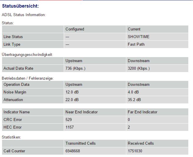

ich kenne mich mit DSL wirklich sehr wenig aus und zurzeit habe ich in unregelmäßigen Abständen Probleme mit meinem Internet :(
Es ist eine 6000er Leitung von Vodafone.
Und eine Acor-Easy Box A 300 Wlan Box.
PC ist über ein Lankabel angeschlossen.
Nach einem Neustart der Box hab ich auch nahezu einen Download von 6000 Kbps
Nach einigen Minuten geht es dann auf 4000 Kbps und dann schließlich auf 1400 Kbps mit einen Ping von 600!
In der Ereignnis Anzeige steht auch einiges drinn
11/02/2014 14:00:53 192.168.2.102 login success
11/02/2014 14:00:12 If(PPPoE1) PPP connection ok !
11/02/2014 14:00:11 If(PPPoE1) get secondary DNS IP:********
11/02/2014 14:00:11 If(PPPoE1) get primary DNS IP:********
11/02/2014 14:00:11 If(PPPoE1) get IP:********
11/02/2014 14:00:10 If(PPPoE1) start PPP
11/02/2014 14:00:10 If(PPPoE1) receive PADS
11/02/2014 14:00:10 If(PPPoE1) send PADR
11/02/2014 14:00:10 If(PPPoE1) receive PADO
11/02/2014 14:00:10 If(PPPoE1) send PADI
11/02/2014 14:00:05 If(PPPoE1) send PADI
11/02/2014 14:00:05 ADSL Media Up (DS/US - 3200/736 kbps.) !
11/02/2014 13:59:47 If(PPPoE1) stop
11/02/2014 13:59:47 If(PPPoE1) stop PPP
11/02/2014 13:59:47 ADSL Media Down !
11/02/2014 13:59:35 NTP Date/Time updated.
08/01/2003 00:00:30 Get system time from NTP server:78.47.249.19.
08/01/2003 00:00:18 If(PPPoE1) PPP connection ok !
08/01/2003 00:00:17 If(PPPoE1) get secondary DNS IP:********
08/01/2003 00:00:17 If(PPPoE1) get primary DNS IP:********
08/01/2003 00:00:17 If(PPPoE1) get IP:********
08/01/2003 00:00:17 If(PPPoE1) start PPP
08/01/2003 00:00:17 If(PPPoE1) receive PADS
08/01/2003 00:00:17 If(PPPoE1) send PADR
08/01/2003 00:00:17 If(PPPoE1) receive PADO
08/01/2003 00:00:17 If(PPPoE1) send PADI
08/01/2003 00:00:17 ADSL Media Up (DS/US - 5024/736 kbps.) !
08/01/2003 00:00:03 sending ACK to ********
ADSl Status siehe Bild

11/02/2014 15:02:01 ADSL Media Up (DS/US - 640/736 kbps.) !
11/02/2014 15:01:59 If(PPPoE1) receive PADT
11/02/2014 15:01:26 If(PPPoE1) stop
11/02/2014 15:01:26 If(PPPoE1) stop PPP
11/02/2014 15:01:26 ADSL Media Down !
Am Ende fällt es dann noch auf 640 Kbps, der Ping ist dann mit 12 ms in Ordnung ...
Edit2: Es fällt doch noch weiter... mit der Geschwindigkeit war dieser Post schon fast unmöglich :(
11/02/2014 15:22:24 ADSL Media Up (DS/US - 96/736 kbps.) !
Edit3: Und es geht wieder hoch "11/02/2014 15:30:10 ADSL Media Up (DS/US - 3040/736 kbps.)"
Das nervige ist das hier beim wechsel auch ständig das Internet gekappt wird...
Versuche mal den Router upzudaten und regelmässig zu resetten.
Heute sind die Probleme weg, kommen aber sichlicher wieder, Firmwareupdate gibt es keins. Nach einen Reset habe ich dann wieder die 6000er Leitung, die Probleme fangen aber nach einigen Minuten wieder dan...
was passiert beim downloaden von einem grösseren server z.b. eine unbuntu-version von chip.de aus und den vergleich vom unbuntu-server selber? weil allgemein game-server (steam usw.), kleinst-server oder sogar torrents keine wirkliche präzise messstellen sind.
Nun, sind die Probleme denn nun wiedergekommen ?
Und wie so kommst DU auf die Idee, dass es kein Firmwareupdate gibt ? Es muss zu Deinem Modem ein Update geben oder meinst Du, es gäbe zwar eins, dieses sei aber bei Dir bereits installiert ?! Falls dies so wäre, dann installiere die aktuelle Version trotzdem nochmal neu.
Trenne das Modem auch einfach mal für lägere Zeit von Netz und DSL, bevor Du es wieder hochfährst - am besten mal über Nacht !
