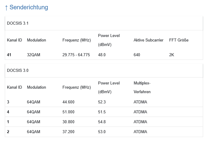

Ganz unten findet ihr im Spoiler die Signalwerte

Die Downloadfrequenzen hat er ja schon eingepegelt nur wurde wohl nicht auf den Upload geachtet, da sollte noch mal ein Techniker ran, oder du hast ein Problem mit der Verkabelung von der Fritzbox zur Dose bzw deine Dose hat ein Problem.
Mal überprüft ob das Kabel zur Dose fest sitzt?
Ich finde den Wert für OFDM mit -3,2 dbmV bei QAM4096 im Downstream zu niedrig. Da sollten eigentlich zwischen +2 und 19dbmV sein. Ich habe bei mir hier 9,9.
MER mit 40 ist ebenfalls grenzwertig, sollte nach Möglichkeit bei 42+ liegen, kann aber noch gehen.
Dein Upstream scheint gestört, dass kann auch schon zu Problemen kommen.
Überprüfe mal den korrekten Sitz aller Kabel am Kabelmodem und der Dose. Da darf nix wackeln oder ähnliches, das kann schon zu solchen Probleme führen.
Der ist entweder komplett falsch eingepegelt oder es gibt einen Defekt/Problem in der Verkabelung/Verstärker.

@Topic: Definitiv Support anfragen, nutz einfach mal Whatsapp, sei etwas bestimmter, du hast definitiv schlechte Modem-Werte und dein Upstream ist gestört.
