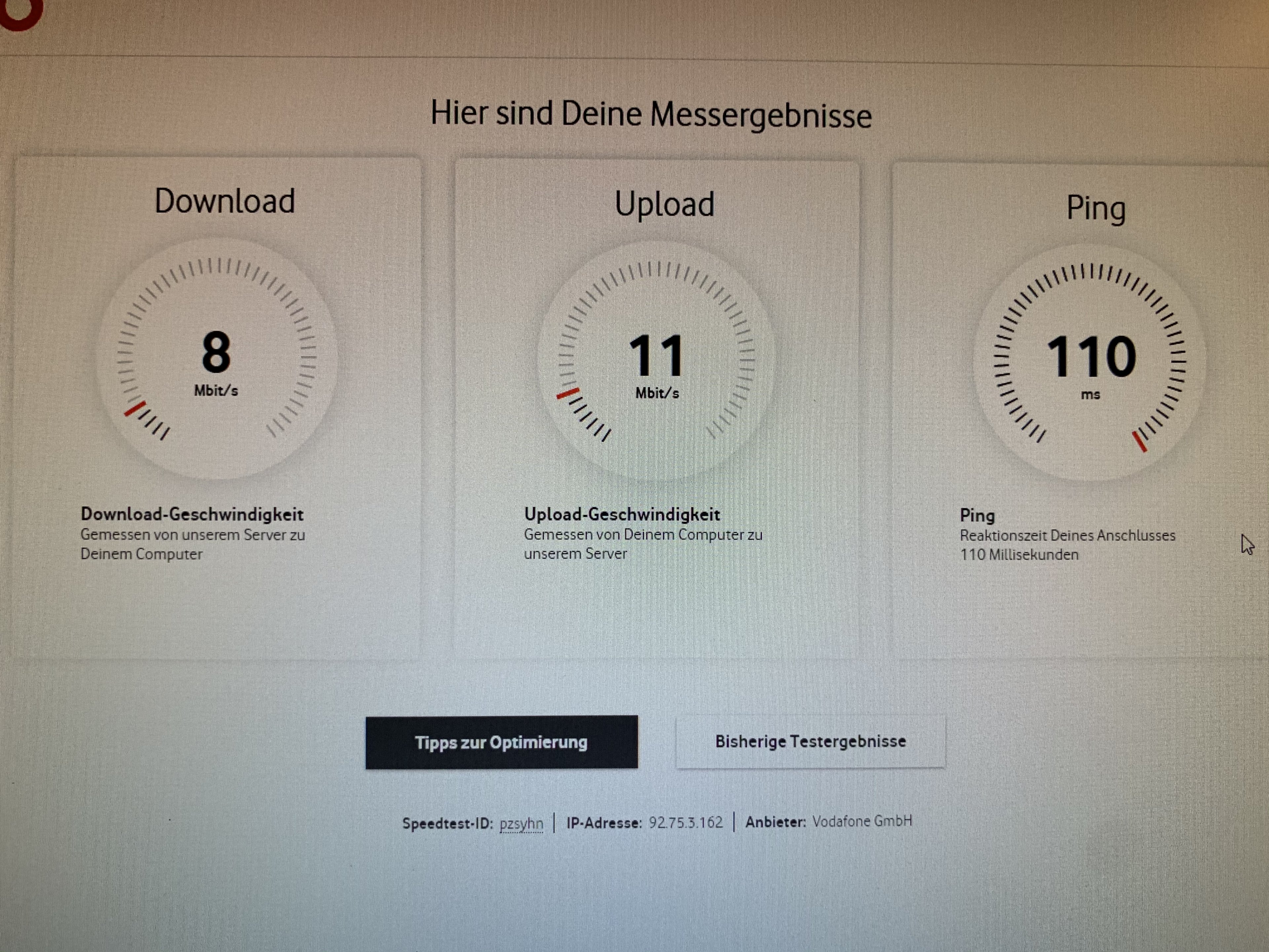

Seit über einem Monat habe ich es jetzt und es läuft grotten schlecht. Morgens und mittags ist es gut und ich bekomme auch das was ich bekommen soll. Ab 17:00 wird es schon immer schlechter und jetzt, zwischen 21:00 und 01:00 wird es schon schwierig bei Amazon ein Produktbilder zu laden. Vom Zocken ganz zu schweigen.
Natürlich habe ich schon zig mal bei Vodafone angerufen und mir wurde immer versprochen, dass sie das lösen. Habe sie nie getan.
Jetzt behaupten sie aber, dass eine Störung nicht zu sehen sei (vorher haben sie die immer schon bei sich im System gesehen).
Nach dem ich jetzt beweisen musste (mit Speetest IDs), dass dem doch so ist, haben die tatsächlich einen Techniker am frühen Mittag vorbei geschickt. Dieser hat sich dann die FRITZ!Box angeschaut und nichts feststellen können - habe ich ihm auch gleich gesagt, denn das Problem fängt erst am Abend an.

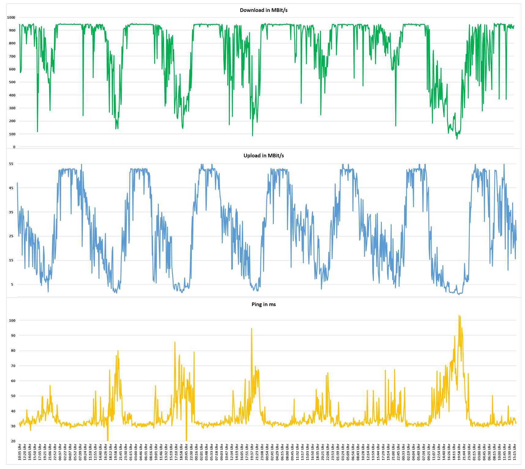

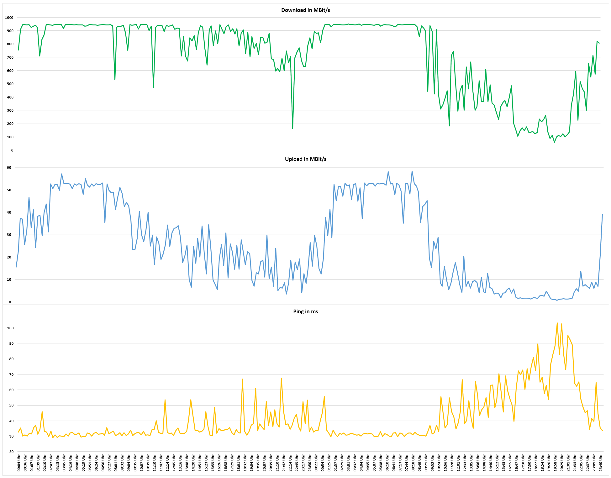

Alternativ mal diese Anwendung vom Forumsnutzer CityDuke anschauen. Dabei kommen dann so hübsche Graphen wie diese hier heraus:
Den Thread bitte von #259 bis #272 lesen: https://www.computerbase.de/forum/t...-zum-gigabit-vollausbau.1975847/post-24772931

Mhh .. habt ihr alle Glaskugeln? Keiner fragt, wie er seine Messung macht, ob er alleiniger Nutzer ist, ob WLAN/dLAN oder LAN ..
Da er morgens, mittags, abends misst und der Fehler immer in den Abendstunden auftritt ist es doch ziemlich eindeutig.
@micha` weil vllt. abends Schwester/Bruder oder wer auch immer was streamt?
Keine Ahnung.
Er hat allein seinen Bildschirm abfotografiert anstatt einen simplen Screenshot zu machen. Da suche ich zweimal den Fehler zuerst beim User.
Wenn ihr aber alle per Telepathie die Vermittlungsstelle auslesen könnt, bitte.

Ausführen kannst du das mit der von der Bundesnetzagentur zur Verfügung gestellten Breitbandmessung: https://www.bundesnetzagentur.de/DE...r/Breitbandmessung/Breitbandmessung-node.html (Desktopanwendung)

Ja, alleine und über Lan. Auch über Speedtest.net, nicht nur über Vodafone.
Keine Ahnung.
Welche Fehler suchst Du denn bei mir?
Hatte meine CB-Login-Daten nicht im Kopf, daher habe ich es kurzerhand abfotografiert und über mein Handy gepostet, da ich dort meine Daten mit FaceID gespeichert/hinterlegt habe.
Der zeigt das Selbe und stimmt mit dem Speedtest überein.
116MB könnten ankommen. Das ist Maximum was beim Router angezeigt wird.
